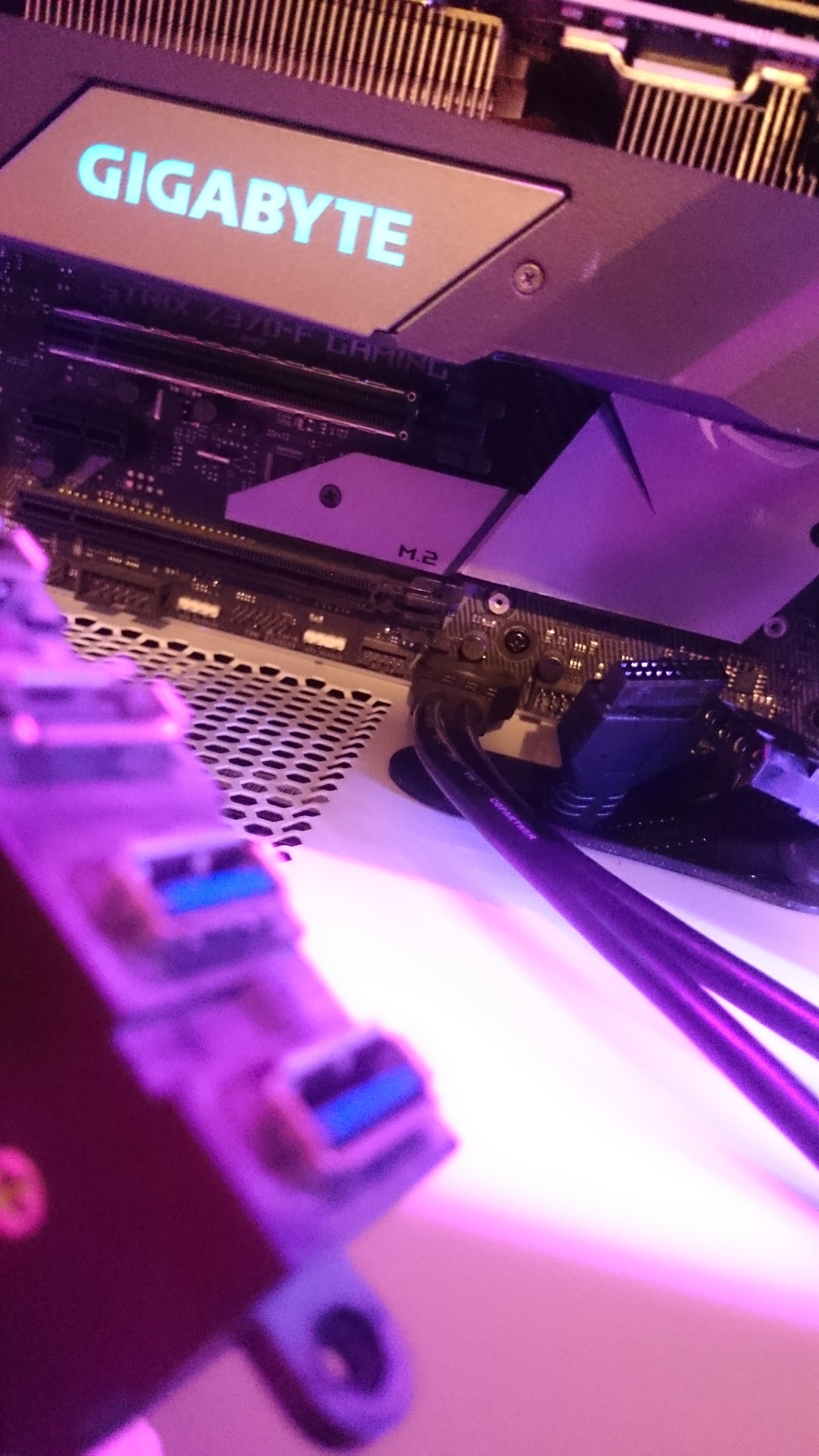

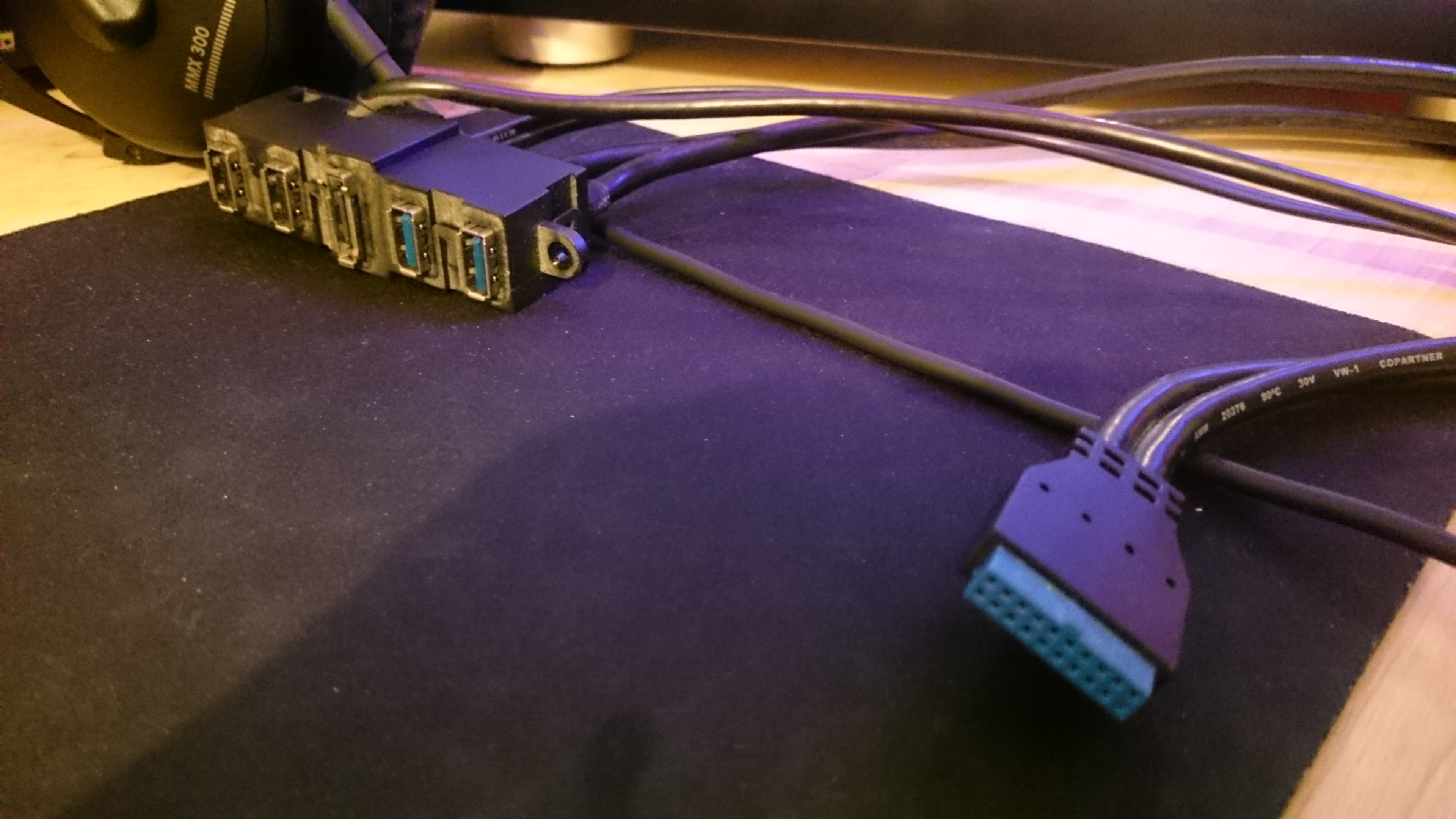

So Problem gefunden. Habe den Usb 3.0 Stecker mal aus dem alten Case ausgebaut und im neuen mit geöffneten Seitenteil spasseshalber angeschlossen. Läuft so wie es soll. Natürlich passt der alte Stecker nicht an die Front des Neuen bzw die 3.0er Stecker.
Ist also das Kabel oder ein Wackelkontakt des Usb Anschlusses vom Case. Der geht
