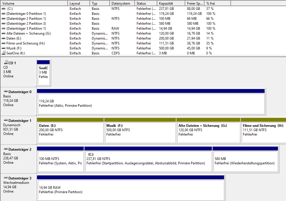

Zeig doch mal einen Screenshot der Datenträgerverwaltung bzw. gparted.

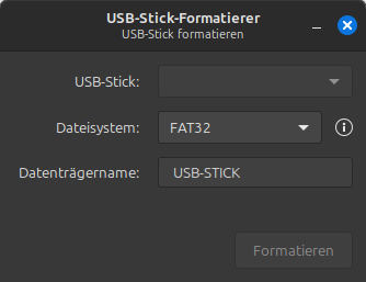

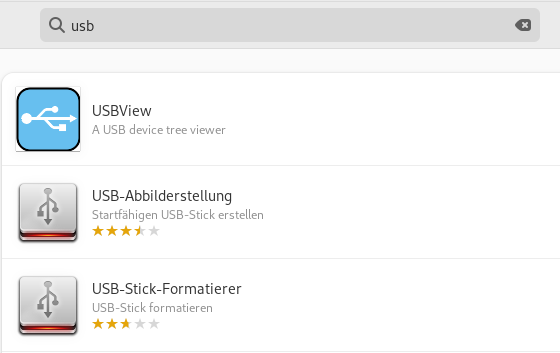

Bist Du mit Debian oder Derivat unterwegs? Dann probiere mal das Tool "USB-Stick-Formatierer" aus. Damit habe ich bisher jeden scheinbar kaputt geflashten Stick wieder funktionsfähig bekommen.
Und nachdem ich dem USB-Stick = Datenträger 3 ein neues Volume inkl. Laufwerksbuchstabe zugeordnet habe (ohne Formatieren), ist der Laufwerksbuchstabe verschwunden:

Ansonsten mit USB-Laufwerkformatieren unter Linux versuchen. Oder unter Laufwerke. Habe gerade keinen Stick im PC, ist aber selbsterklärend.
