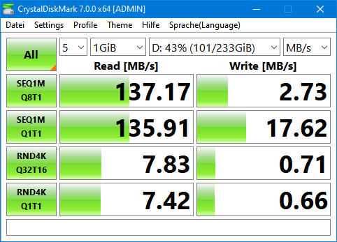

Ich habe aufgrund eurer Kommentare nochmal einige grundlegende Tests gemacht. Sowohl der UBS-Stick wie auch meine externe HDD sind jeweils über einen UBS 3.0 Port am Laptop angeschlossen.
Offenbar gibt es hier aber im Port selbst Probleme, ein Port reduziert die Schreibgeschwindigikeit der externen HDD drastisch.
Ich werde jetzt zunächst die USB Treiber deinstallieren, neu installieren und dann erneut durchtesten, Update folgt.
Konkrete Zahlen (Screenshots von Benchmarks) und genaue Beschreibungen welche Ports dabei genutzt wurden zu den Messungen wäre das wertvollste für uns, was folgen könnte.
@tollertyp Danke für den Hinweis, das wäre jetzt eh der nächste Schritt gewesen.
Für die Tests habe ich mein Energieprofil auf max. gestellt (dort steht alles auf Vollgas, keine Limitierungen).
Wie vorgeschlagen habe ich CrystalDisk (64Bit) verwendet.

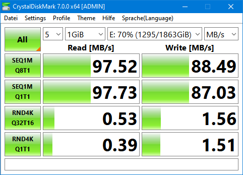

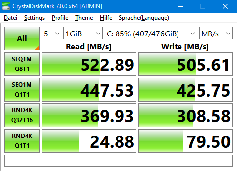

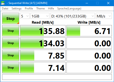

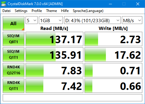

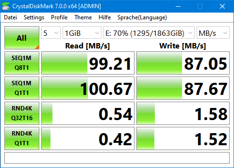

Ich habe an meinem Acer SPIN 5 SP513-52N insgesamt 3 USB-Ports.
1x USB 2.0
2x USB 3.0

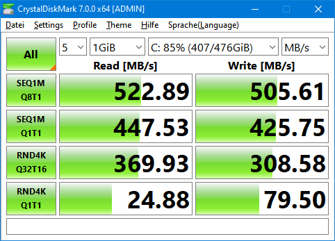

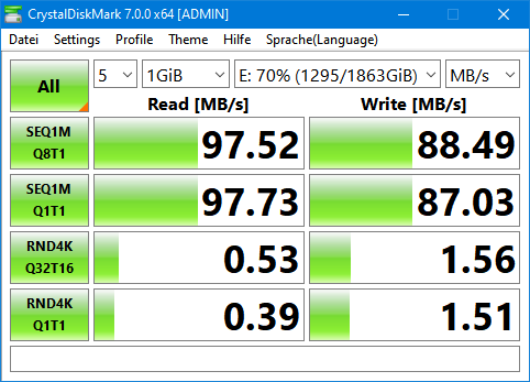

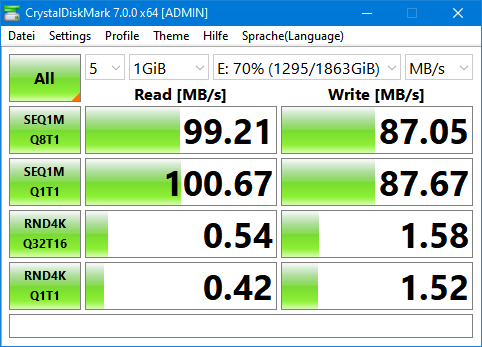

Test 1: Kurzer Referenzcheck mit der eingebauten SSD
Test 2: USB 3.0 HDD am Port 1
Test 3: USB Stick Sandisk 256GB am Port 1
Test 4: USB 3.0 HDD am Port 2
Test 5: USB Stick Sandisk 256GB am Port 2
Die Ergebnisse sind - für mich - recht strange:
Port 1: Schreibgeschwindigkeit fast gleich hoch wie Lesegeschwindigkeit
Port 2: Lesegeschwindigkeit deutlich höher als Port 1 dafür sehr niedrige Schreibgeschwindigkeit.
Die Testergebnisse konnte ich bei mehrfachen Durchläufen verifizieren.
Gibt es - ausser Treiberfehler oder Hardwaredefekt - eine logische Erklärung, warum das so sein könnte?

Es könnte an den Temperaturen oder der Einstellung des Schreibcaches liegen. Übrigens hat CDM ganz unten ein Feld in das man genau solche Kommentare wie was an welchem Port gestestet wurde schreiben kann, damit es dann auf dem Screenshot erscheint.

Den Werten zufolge hat Port 2 ne Macke. Egal was du anschließt, es schreib so schnell wie ne Diskette. Würde mal sagen, der Port ist schuld.
Bei HDDs sollte das auch so sein, bei Flash eher selten der Fall. Vermutlich limitiert der Port. Aber das ist ja nicht die größte Sorge
Ich habe eine gewagte, vermutlich viel unwahrscheinlichere Theorie... Die Messungen sind "gefälscht".
Schaut doch mal genau hin, was immer getestet wurde. Die Bildnamen und die Inhalte passen bei zwei Bildern nicht. Einfach mal auf das augewählte Laufwerk achten.
Die USB3-HDD verhält sich an beiden Ports ähnlich.
Der USB-Stick an beiden Ports beschissen (was die Schreibleistung angeht und zufälliges Lesen).
Könnte natürlich dennoch sein, dass ich hier komplett falsch liege, und dass Port 2 ne Macke hat.
Da hast du recht:
heißt Sandisk, ist aber ein 2 TB Datenträger, also die HDD

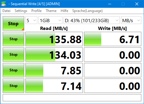

Und das ist nicht die Platte, sondern der Stick:
Der Stick wurde 2x getestet, ob das tatsächlich unterschiedliche Ports sind können wir nun nicht überprüfen.

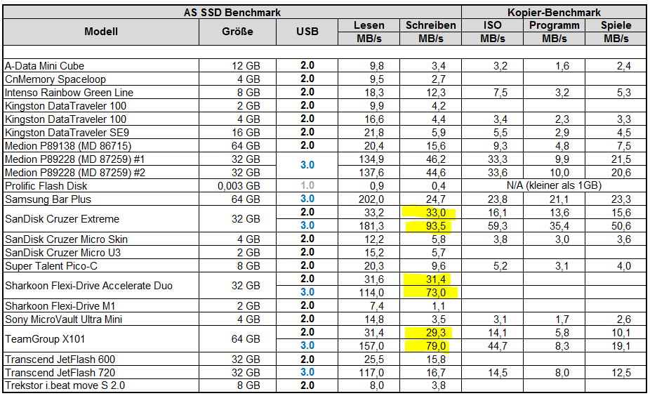

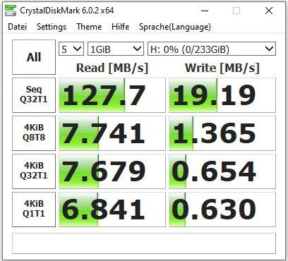

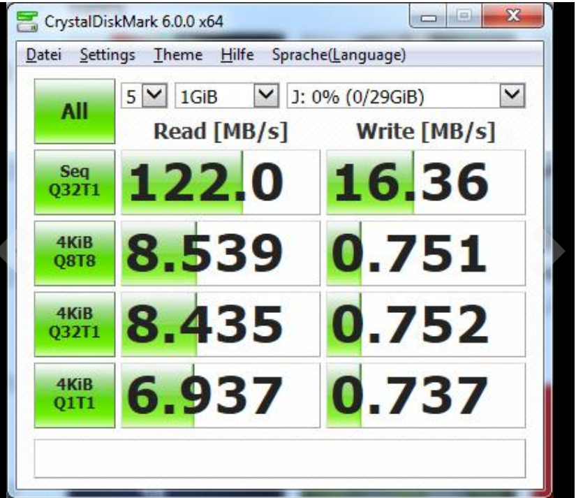

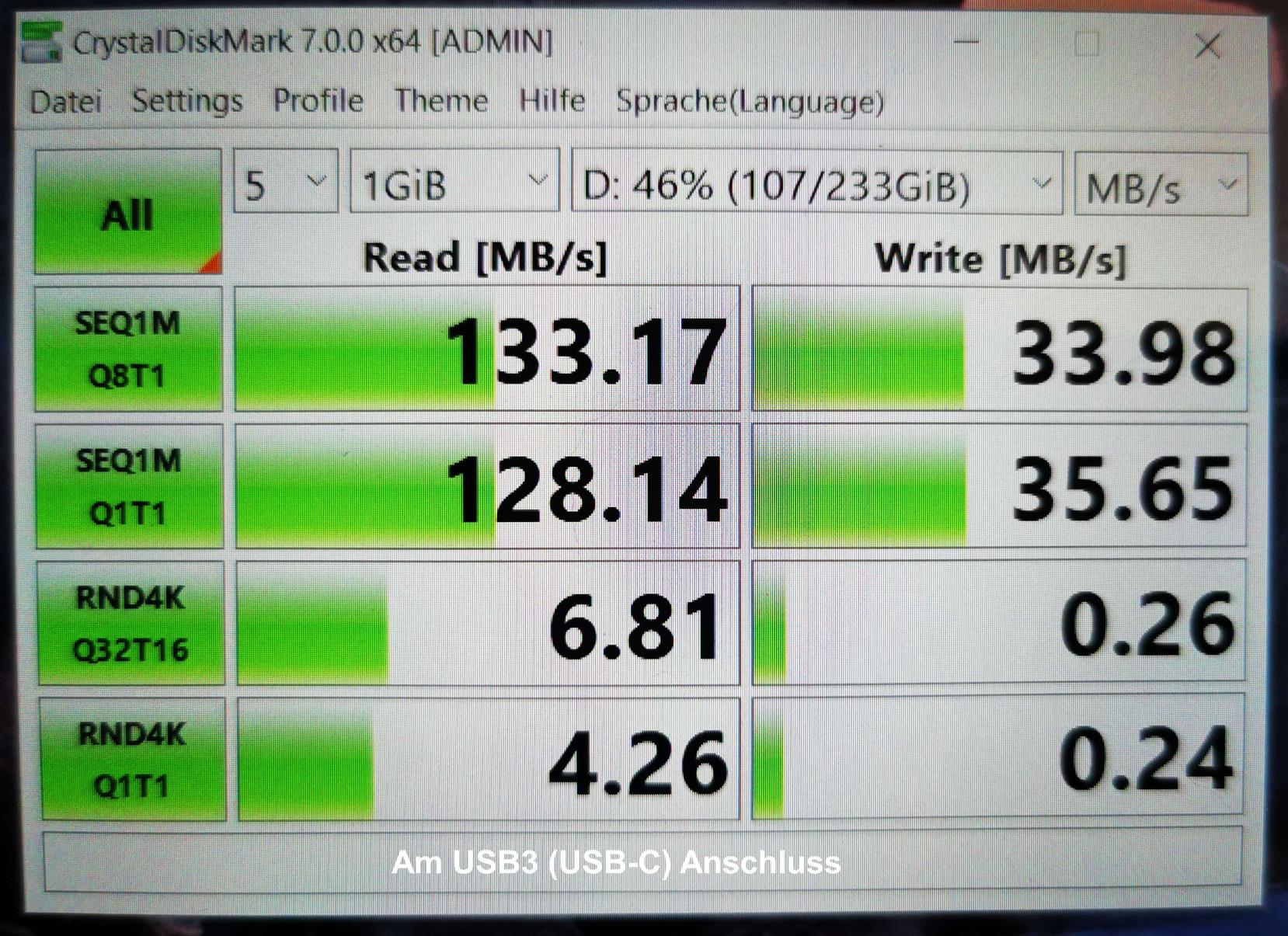

Hier mal Werte baugleicher Sticks (sandisk ultra fit 256gb):
Auch sehr seltsam, wie merkwürdig er sich bei USB2 verhält:
Das die Schreibleistung bei USB2 derart schlecht ist, hab ich bei von mir getesteten Sticks noch nicht gesehen:
Ich glaube damit sind wir wieder am Anfang, eigentlich war des rätsels Lösung schon gefunden:
Du kopierst vom Stick auf die HDD --> ist schnell --> weil alle Sticks relativ schnell lesen können
du kopierst was auf den Stick, es dauert ewig --> Weil bei Sandisk nur die "Extreme Pro super-duper-mega-ultra" was taugen. Alle anderen werden aus Komponenten gebaut, die selbst bei Hama durch die Qualitätskontrolle fallen.
Zu dem Stick fällt mir nur ein: you get what you pay for (der ist nicht kaputt, der soll so scheiße sein)

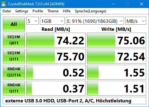

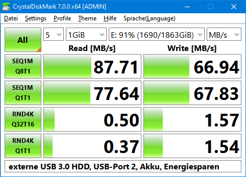

Für mich sieht es so aus, dass der Ladecontroller Hitze erzeugt, die sich deutlich auf die Leistung der USB-Anschlüsse auswirkt. Hierzu drei Messungen mit meiner USB 3.0 HDD von gestern Abend, d.h. den Stick habe ich mal bewusst rausgenommen.
1. Messung
Der Laptop läuft in den Energieeinstellungen auf Höchstleistung.
Die externe HDD habe ich im 2. USB-Port gemessen, dieser ist näher am Ladecontroller. Die linke Seite des Notebooks (also am Ladecontroller) ist schon fast heiss.
2. Messung
Laptop läuft auf Akku, Energieeinstellungen auf Energiesparen. ext. HDD ist in USB-Port 1 eingesteckt, der etwas weiter vom Ladecontroller entfernt ist.
Der Ladecontroller selbst ist nur leicht warm.
3. Messung
Laptop läuft auf Akku, Energieeinstellungen auf Energiesparen. ext. HDD ist in USB-Port 2 eingesteckt, der n-näher am Ladecontroller entfernt ist.
Der Ladecontroller selbst ist nach wie vor unverändert nur leicht warm.
Und wie oft hast du die einzelnen Messungen selbst wiederholt?
Die Schreibleistung war bei Messung 1 in der Summe ja immerhin am besten...
Ich habe die Vermutung, dass der USB-Stick erwachsen genug ist und es auch alleine schafft, sich maßlos zu überhitzen... es mag minimal durch äußere Umstände begünstigt werden, aber ob das einen praktischen Einfluss hat, das bezweifle ich schon stark. Kannst den USB-Stick ja mal in den verschiedenen Ports einstecken und schauen, ohne etwas mit ihm zu machen, ob du einen fühlbaren Temperaturunterschied hast...
@tollertyp My bad - es geht weniger um den USB-Stick, der ist aussen vor. Der ist recht temperaturanfällig und günstig, damit habe ich mich abgefunden.
Vielmehr bin ich eben auf die Idee gekommen, dass die Temperatur eine Auswirkung hat.
Daher die Messung nicht mehr mit USB-Stick sondern ext. USB 3.0 HDD.
Die Unterschiede sind reproduzierbar.
