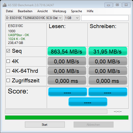

Am USB-C-Port des PC bricht die Schreibrate extrem ein, dafür ist die Leserate schon viel besser:
@Pete11 : Ja, das hab ich mittlerweile auch rausgefunden ;)
Tja, da bin ich nicht allein :D
Die Aufrüstung auf USB 3.2 Gen2 wird wohl nicht so einfach sein. Ein neues PC-Gehäuse will ich auch nicht.
Na geht doch!
Allerdings jetzt direkt am Mainboard (PC-Rückseite) angesteckt.
Und wie bekomm ich diese Geschwindigkeit nun nach vorne? :confused_alt:
