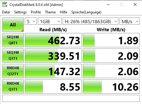

Im Benchmark kam dann die Bestätigung siehe Screenshot. (nur 462MB im lesen ist ok da am normalen USB 3.0 Typ A angeschlossen).
Bei CrystalDiskInfo wird die SSD jedoch nicht bemängelt.

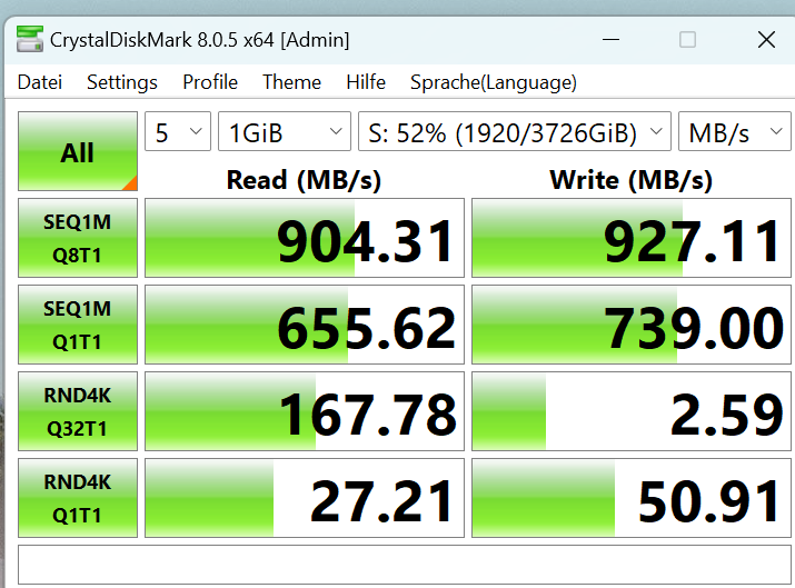

Zum Vergleich meine T7 Shield 4 TB. Links an USB3.0Gen1 Buchse, rechts an USB3.0Gen2.

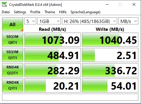

Die neueste Messung:
Oben rechts im ersten Reiter stand auch erst nur 2,x MB, sprang dann als er da fertig war auf die 1040.
