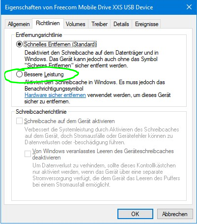

Seit der Windows 10 1809 ist schnelles entfernen Standard und somit der Schreibcache aus.
Den meinst du doch wohl? (Bild aus dem Netz)

zum thema schreibchache , wenn ich es aktivieren möchte steht da " nicht vorhanden/nicht unterstützt"
