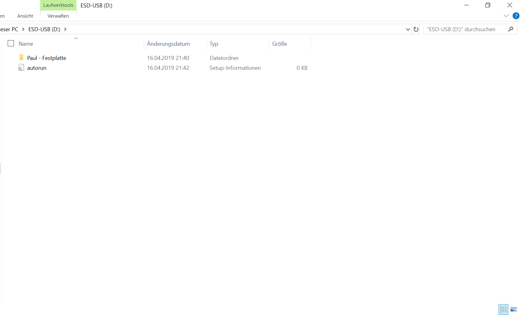

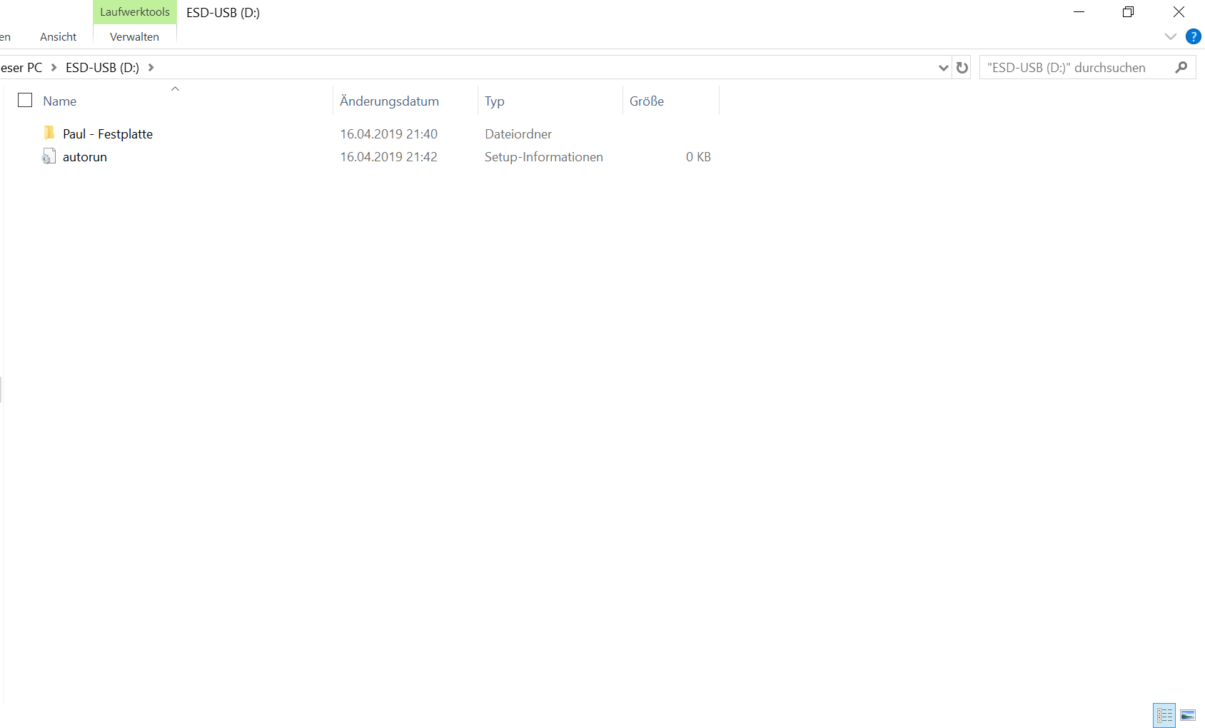

Notebookdateien wurden weiterhin auf diesen USB Stick übertragen, da erstmals der Download stattgefunden hat. Danach wurde der Stick auf FAT32 formatiert. Was davor für ein Dateisystem drauf gewesen ist, ich habe keine Ahnung. Und danach ist die Installation sofort abgebrochen. Nur eine Autorun Datei wurde daraufgespielt. Das Dumme ist jetzt auch noch, dass die Dateien weiterhin übertragen wurde. Also einfach weitergemacht, als wäre nichts gewesen. Ich befürchte nun das schlimmste, dass alles überschrieben wurde.

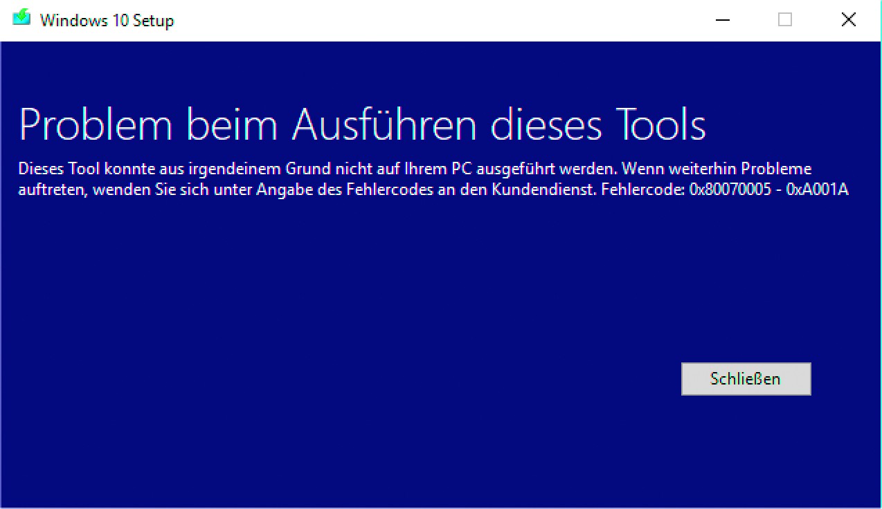

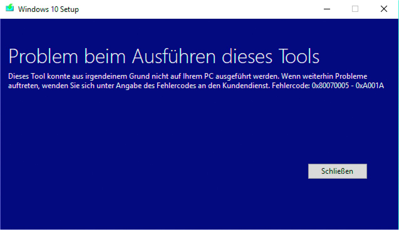

Ach ja zur Fehlermeldung! Die sah genau so aus. Ob der Fehlercode identisch war, weiß ich nicht mehr.

Was ist Paul-Festplatte? Das hat definitiv nicht das Tool erstellt!
naja, nicht sehr aufschlussreich, aber in dem fall wissen wir ja, was passiert ist.

Nein. Das ist der Ordner wo weiterhin die Daten übertragen wurden. Davor habe ich diesen angelegt, die Dateien von der Festplatte meines Kumpels ausgeschnitten und dort eingefügt.

Und da gibt es dann ganz sicher keinen Ordner "Paul - Festplatte"...

Gab es den Ordner "Paul - Festplatte" auf diesem Stick auch schon VOR der ganzen Aktion?
Es war ein Stick mit Daten von dir drauf.
Dann hast du zusätzlich Daten von einem Rechner eines Kumpels da mit drauf kopiert und gleichzeitig dem MediaCreationTool diesen Stick angegeben?

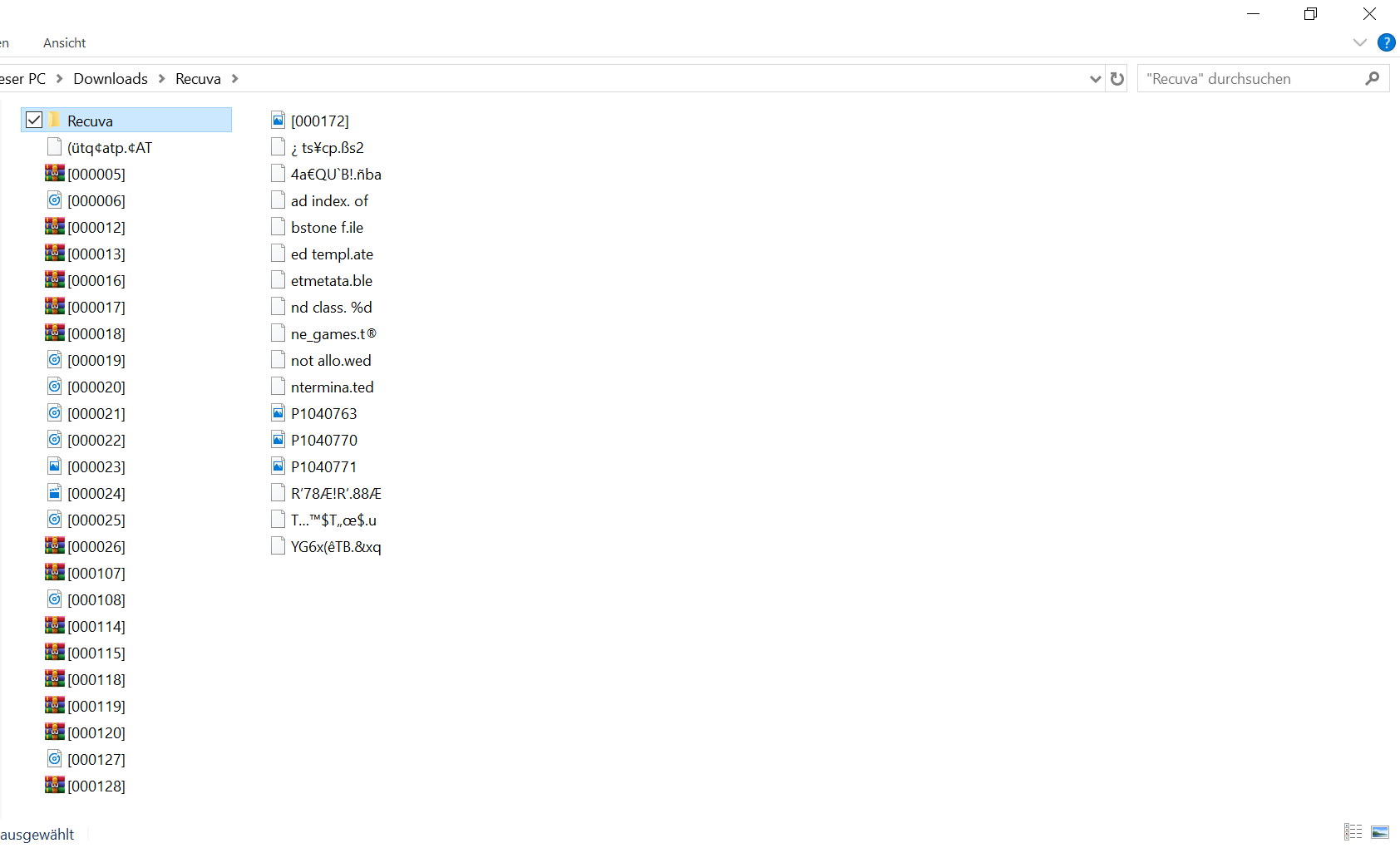

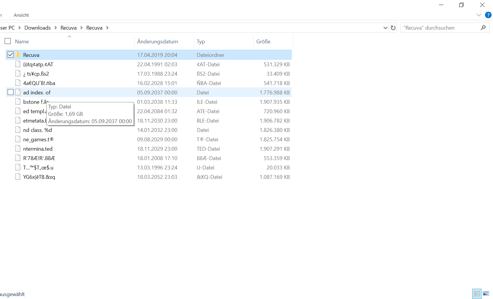

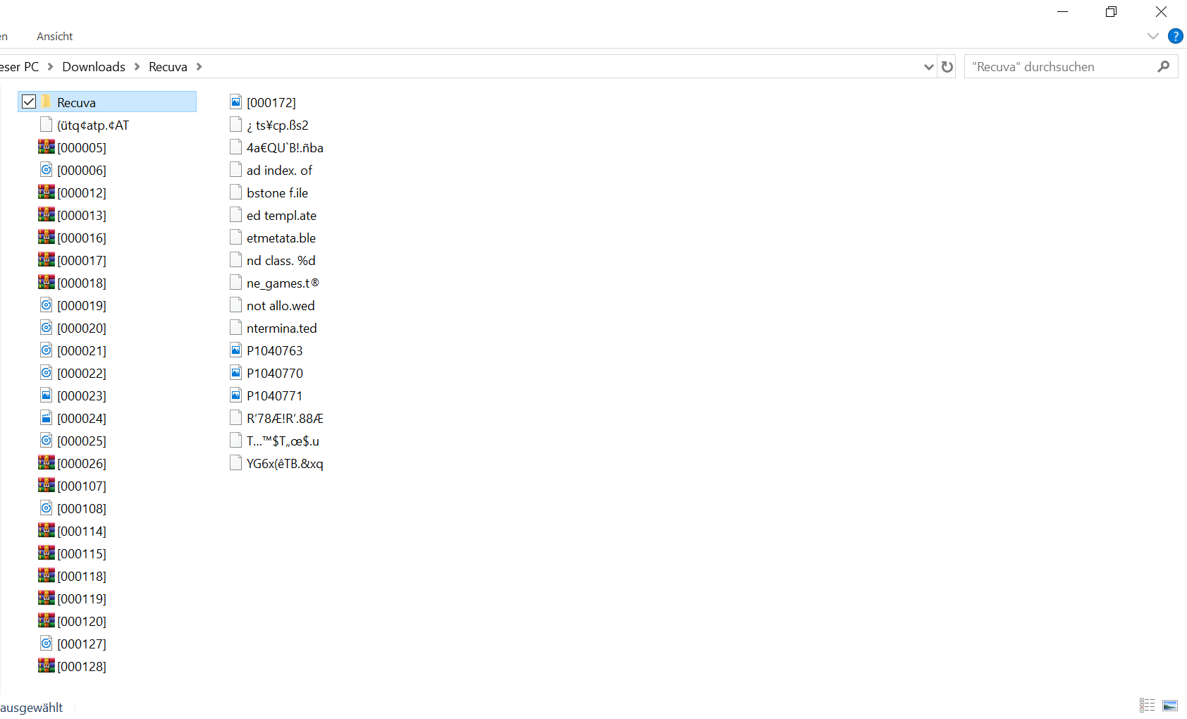

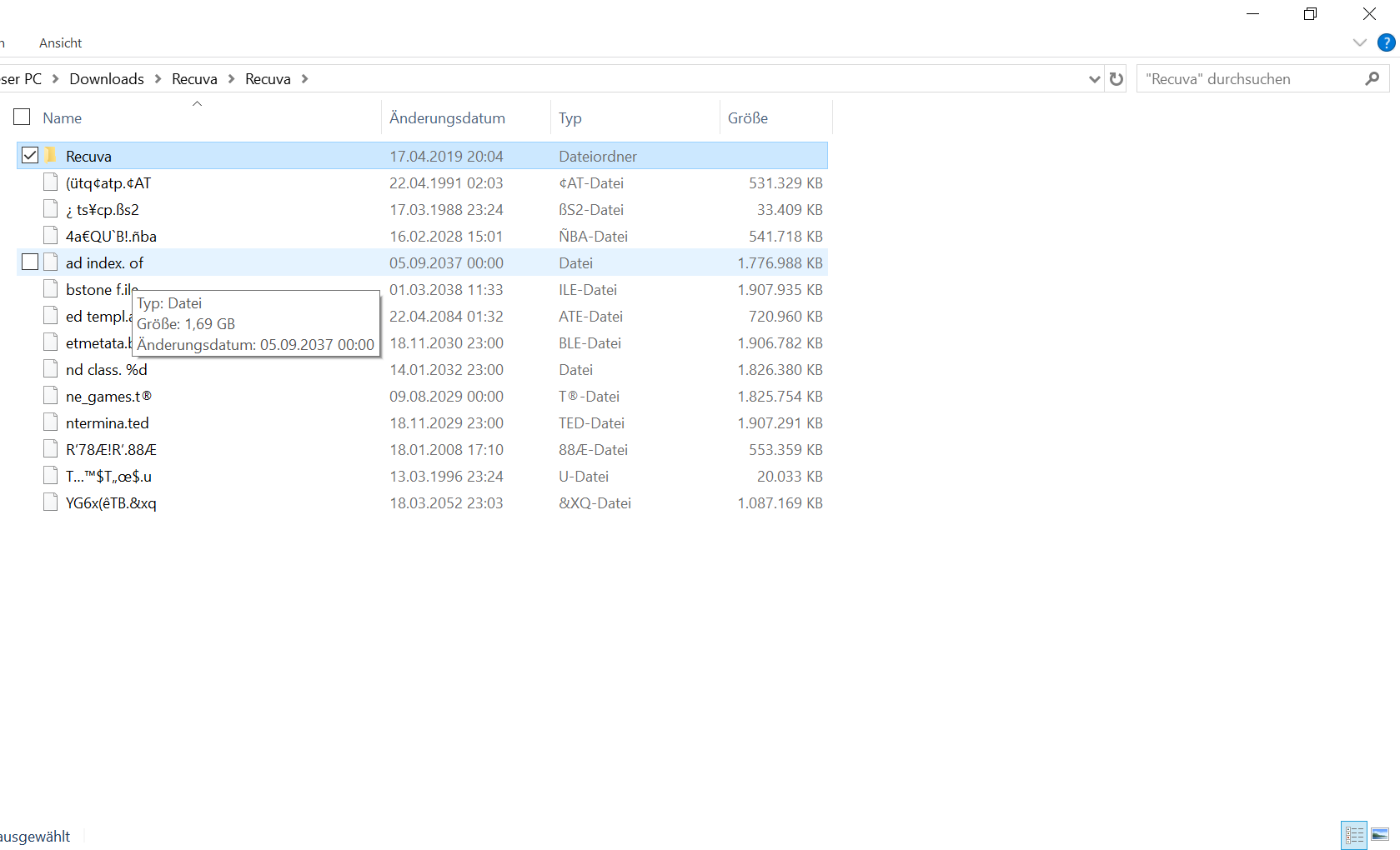

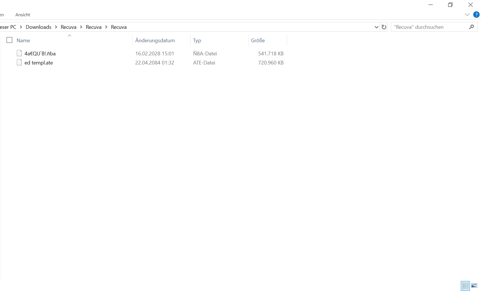

Mit Recuva habe ich alle grün und orange markierten Dateien schon gesichert. Was sagen die rote markierten denn aus? Oder im Anhang die Dateien die ich nicht öffnen kann? Das ist alles was ich jetzt mal gesichert habe. Ich bin da echt Laie und kenne mich mit so etwas Null aus.

Die können auch nichts wiederherstellen, was weg ist.
Für mich sieht das nach Müll aus, was da noch lesbar ist. Oder erkennst du eine Datei wieder? Weiß ja nicht, wie die Dateien heißen und welche Endung sie haben.

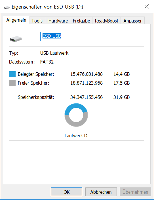

Also es wurde nur Autorun erstellt. Wie im Erstbeitrag zu sehen.

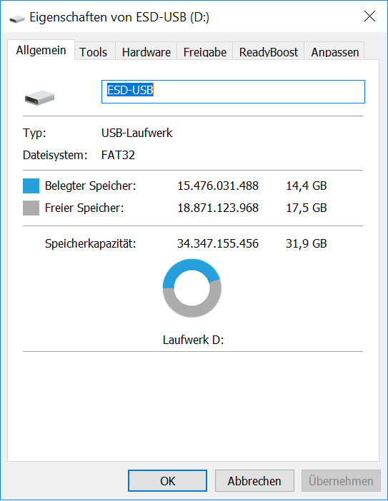

Wie viele davor? Keine Ahnung wie viel. Mehr als 20GB sicher. Was nach der Formatierung weiterhin übertragen wurde, ist im Anhang vorzufinden. Also ca. 15GB befinden sich in dem Ordner. Der Stick hat 64 GB
