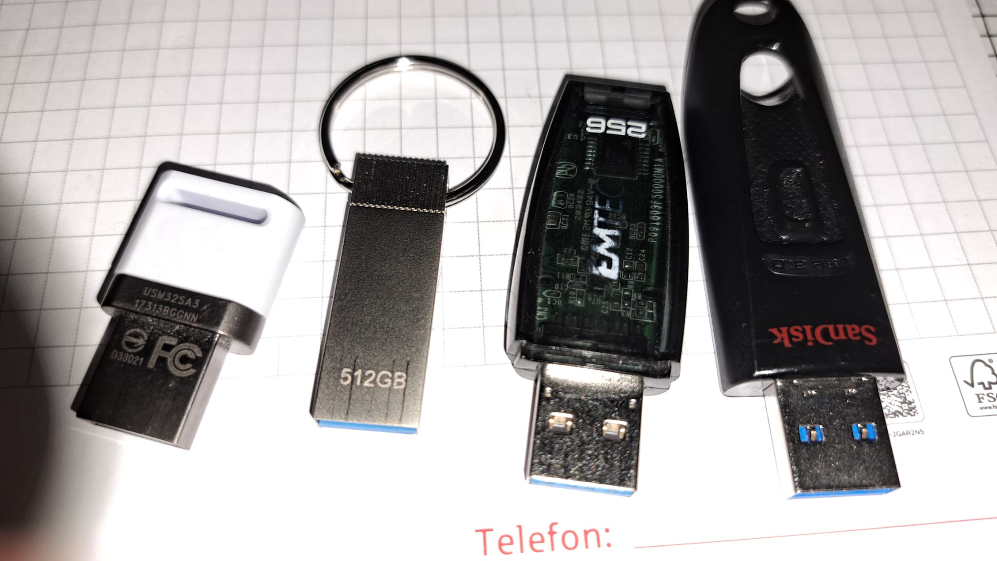

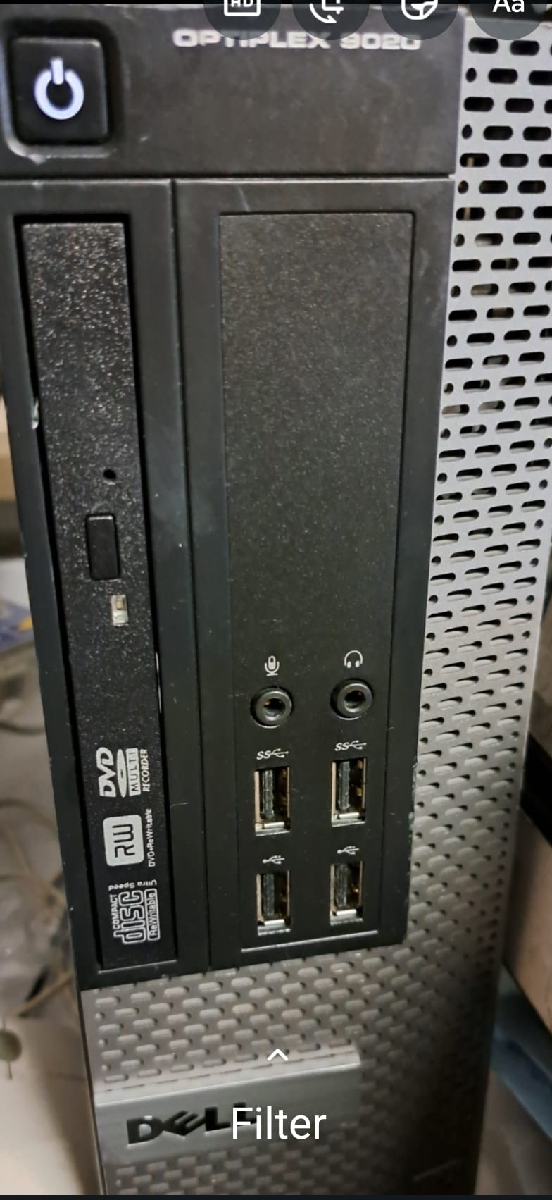

Habe mir einen Dell Rechner mit 2x USB 3.0(s) gekauft. Habe verschiedene Sticks mit USB 3.0 ausprobiert. Irgendwie ist die Übertragung einer 500MB Datei sehr langsam . Komme da auf 3 MB/s bis 30 MB/s.
Wie kann ich es testen bzw. dem Hersteller beweisen, dass die Übertragung in keinster Weise den 130MB/s für USB 3.0 entsprechen?
Bei meinem alten Laptop habe ich mit den Sticks eine höhere Übertragungsrate von 30 bis 70MB/s
Im Freecomander 32 läufts auch total langsam wenn ich von einem Stick auf den anderen Übertrage

Die Art der USB-Ports lässt meist auch an der Farbe erkennen.
Schwarze USB-Port unterstützen USB 2.0, blaue Ports USB 3.0, violette Ports USB 3.1
Die Ports auf dem Foto des PCs sind schwarz und unterstützen daher maximal USB 2.0.

Laut Datenblatt soll er 2x USB 3.0 an der Front und 2x USB 2.0 an der Front haben.
Alle sind schwarz. Also mal anderen Port testen.
Sollte das SFF Gehäuse sein, da der USFF vorne nur insgesamt 2 Ports mit 3.0 haben soll.
PS: Die USB 3.0 Ports sind ja auch mit "SS" gekennzeichnet - habe ich eben gar nicht gesehen.

Die zwei oberen sind mit SS gekennzeichnet, da stecken die Sticks auch
Rückseite sind auch noch mal zwei

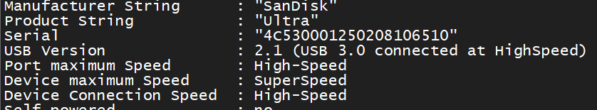

Verkäufer hat mir erklärt, das USB 3.0 auch in schwarz und ss gekennzeichnet sein kann
Vendor ID : 0x1609 (K-byte (ACI Group))
Product ID : 0x3A04
Manufacturer String : "FLash"
Product String : "USB Disk"
Serial : "372710328F95281317105"
USB Version : 2.0 (480 Mbit/s)
Port maximum Speed : High-Speed (Companion Port 2-17 is doing the SuperSpeed)
Device maximum Speed : High-Speed
Device Connection Speed : High-Speed
Vendor ID : 0x6557 (Unknown Vendor)
Product ID : 0x0031
Manufacturer String : " "
Product String : "USB DISK 3.0"
Serial : "07010CA424014435"
USB Version : 3.2 Gen 1 (aka USB 3.0 - 5 Gbit/s)
Port maximum Speed : SuperSpeed
Device maximum Speed : SuperSpeed
Device Connection Speed : SuperSpeed
Ein Stick ist 2.0 der andere 3.0 und auch so verbunden.
Kleine Dateien senken die Schreibleistung enorm und beim kopieren von A nach B bestimmt natürlich das langsamste Gerät den Speed. Generell ist Schreiben bei USB Stick auch wesentlich langsamer als Lesen.

Denke von den vier erkennbaren Sticks wird der rechte Sandisk der Beste sein.

Ich habe hier eben nochmal einen Sandisk 32GB USB 3.0 an einen USB 2.0 Port angeschlossen, nur um sicherzustellen, dass dieser bei TreeView auch als "Device maximum Speed: Super Speed" angezeigt wird.
Er wird es, der Stick von Dir sollte also wirklich nur 2.0 sein.
