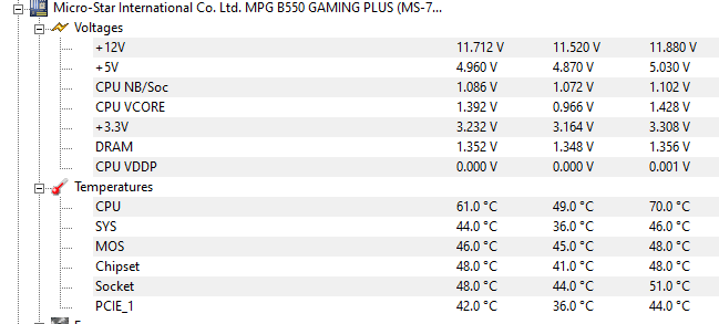

Hatte gerade HWMonitor im Test.
Zu dem Zeitpunkt, als der Sound stark zum krieseln angefangen hat folgende Werte:
CPU 60 Grad
SYS 46 Grad
MOS 44 Grad
Chipset 50 Grad
Socket 43 Grad
PCIE_1 45 Grad.
Die Temperaturen sind jetzt nicht ultra auffällig oder?
Und wie gesagt, zwei Lüfter sind verbaut, mag auch recht knapp bemessen sein, aber im PC selbst ist eher ein kühler Luftzug als warme Luft.
