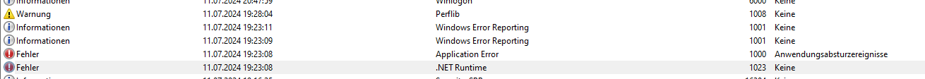

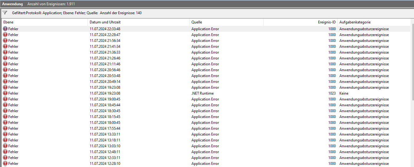

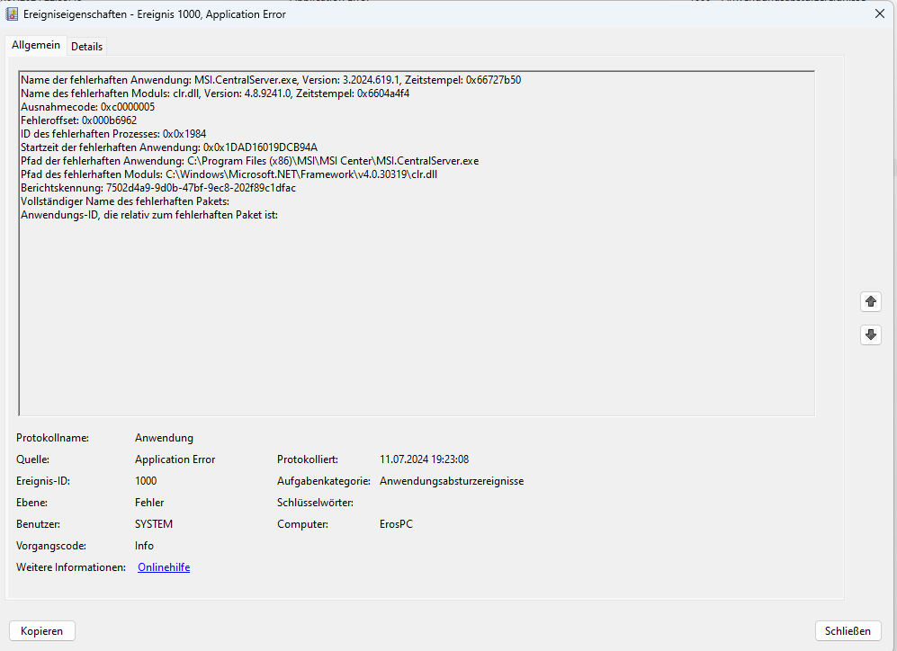

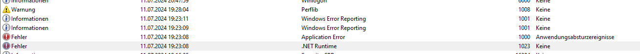

@CM286 Das war zwischen 19:20 - 19:25 in dem dreh, ganz genau kann ich es nicht bestimmen. Also muss es aber eine von den Fehlermeldungen sein? Konnte ich jetzt eingrenzen, weil ich beim zocken Dort in der Wiederholung nur in der gegen rumstand und dann gestorben bin.
MSI Fehler 1 & 2 Waren um 19:23, denke mal deshalb hat sich das USB auch kurz getrennt.
Und die ganzen anderen Fehlermeldungen ist der letzte Screenshot, Widgets.exe ?

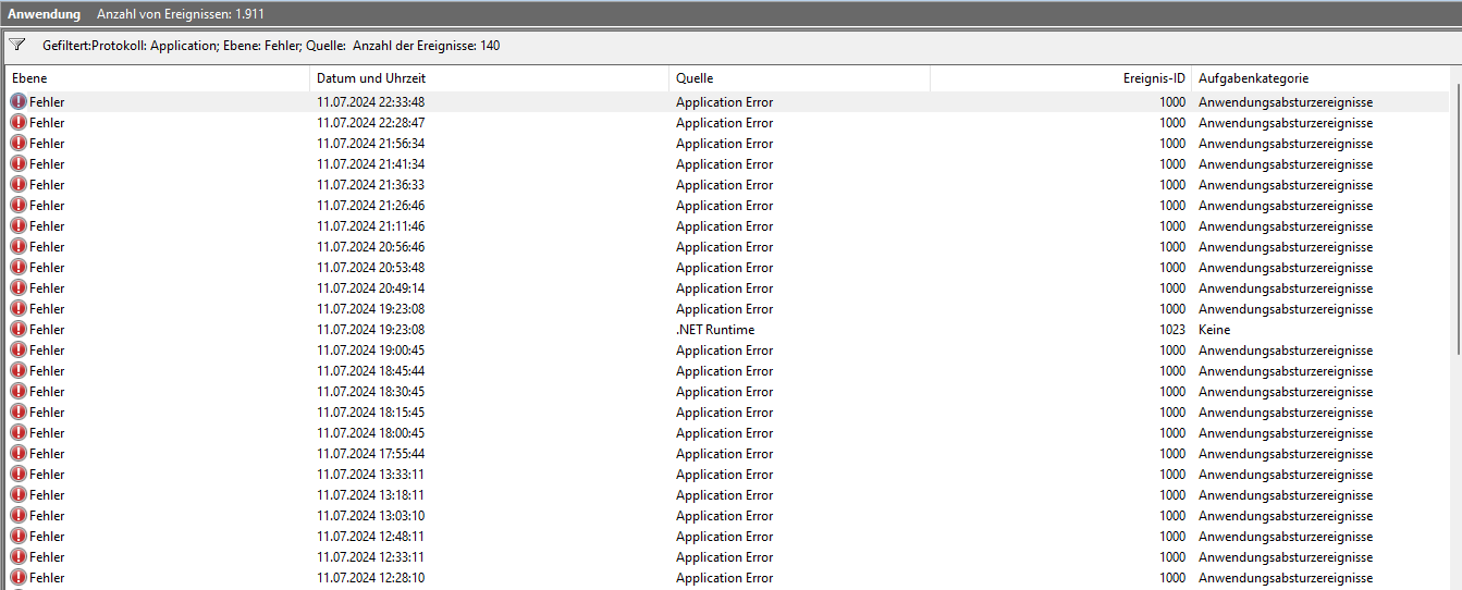

eromo schrieb:Scheinen ja doch ganz schön viele Fehler zu sein, würde mal gerne wissen wieso
Das werden wir wohl nie erfahren, solange du nicht mal einen der Alarme aufmachst und dir die Details anzeigen lässt.
Grundsätzlich würde ich mich davon aber nicht davon verunsichern lassen. Dass die Windows-Ereignisanzeige voller Fehler ist, ist völlig normal. Ich vermute, keiner davon hat mit deinem Problem zu tun.

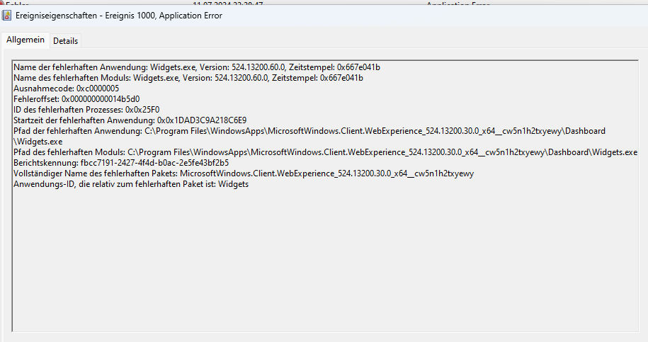

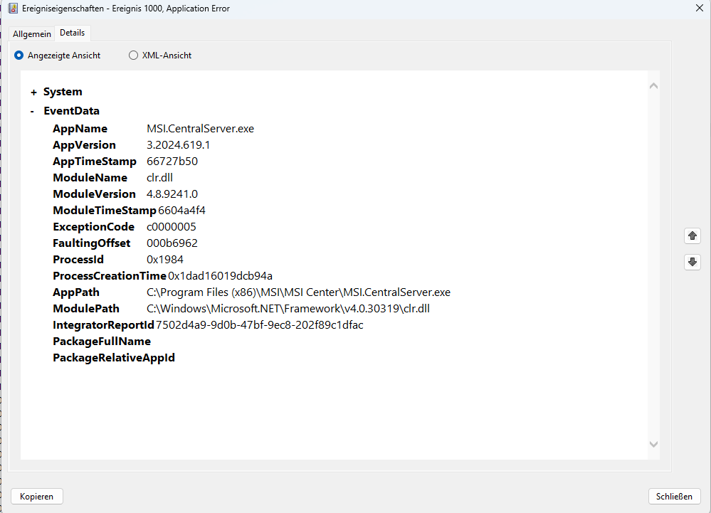

- Juli 2024
- 61

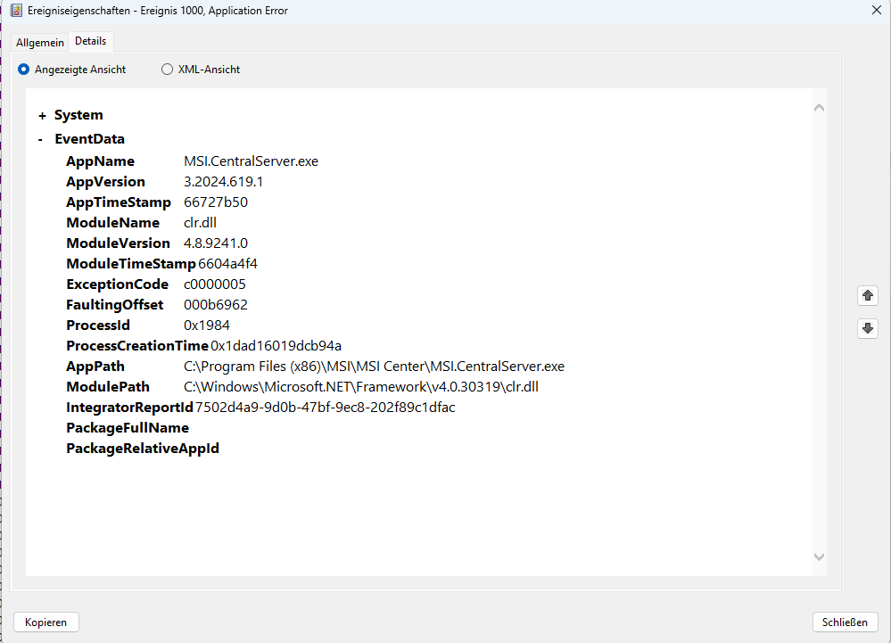

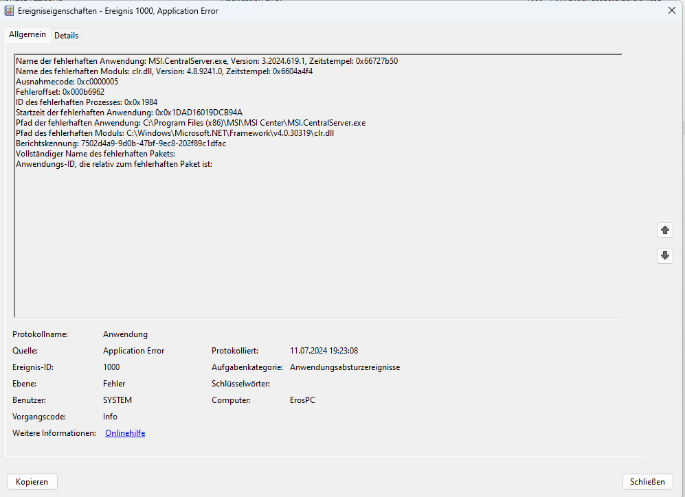

@CoMo Um 19:23 hat sich das USB getrennt und die Fehlermeldung ist plötzlich auch da. Ansonsten kommt diese Fehlermeldung nie vor wie z.B Widgets.exe kommt regelmäßig. Denke es hat was mit MSI Center zu tun aber wieso mhh.... Meine Wasserkühlung ist von MSI, ich benötige die APP um die Wasserkühlung anzusteuern und sonst funktioniert das Dispaly nicht mit der Temperatur anzeige.
EDIT: Hab mehr Screenshots hochgeladen
EDIT2: gegen 18 Uhr hatte sich die Verbindung auch getrennt, da sind aber keine Auffälligkeiten in der Ereignisanzeige. Kein MSI, nur widgets.exe
BigMidiTower
Lieutenant Pro
- Dez. 2011
- 678
MSI Center deinstallieren und zumindest temporär auf die Temperaturanzeige verzichten.
Solche Programme sorgen gerne für Probleme!

@BigMidiTower Habs mal deinstalliert und schaue ob ich weitere Verbindungsabbrüche habe.

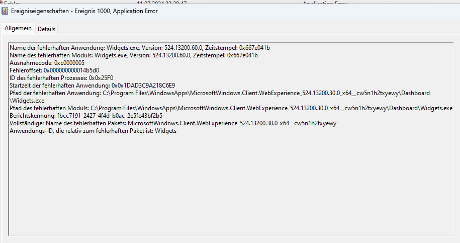

Weißt du eventuell etwas über widgets.exe?
BigMidiTower
Lieutenant Pro
- Dez. 2011
- 678
- Juli 2024
- 61
Wurde fündig. Bei windows 11 etwas schwerer zu finden & zu deinstallieren. Falls jemand das selbe Problem hat: hier die einfache version > https://winfuture.de/special/window...-die-Widgets-komplett-deinstallieren-268.html

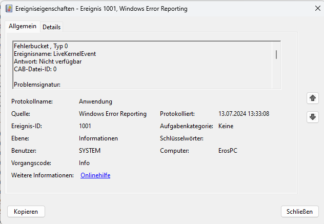

- Juli 2024
- 61
Widgets.exe deinstalliert = keine Fehlermeldung mehr in ereignisanzeige
MSI Center deinstalliert = keine fehlermeldung mehr in ereignisanzeige

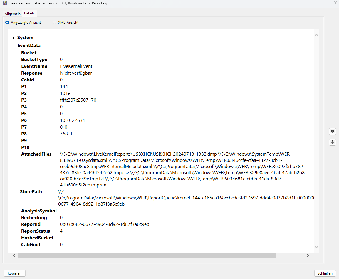

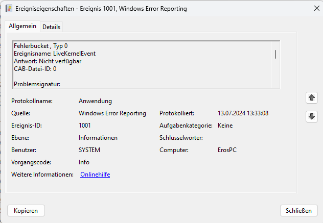

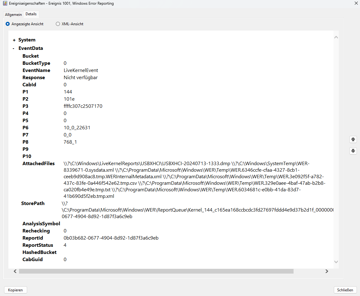

Problem trotzdem noch vorhanden. USB trennt sich nach wie vor. Um 13:33 um genau zu sein
Ereignisanzeige keine Fehlermeldung, nur das hier: siehe screenshot
