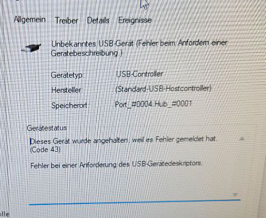

Beim Anschließen wird im Geräte-Manager folgender Fehler angezeigt:
Dieses Gerät wurde angehalten, weil es einen Fehler gemeldet hat (Code 43). Fehler bei einer Anforderung des USB-Gerätedeskriptors.

Standard USB-Hostcontroller bedeutet keinTreiber dafür installiert. Das könnte eine Ursache sein.
Das müsste über die Chipsatztreiber laufen oder?

@Kesandal schau was Manboardhersteller Angeboten wird an Treibern. Im Gerätemanager sollte zumindest der Intel USB3.20 Hostcontroler in der Liste sein.
