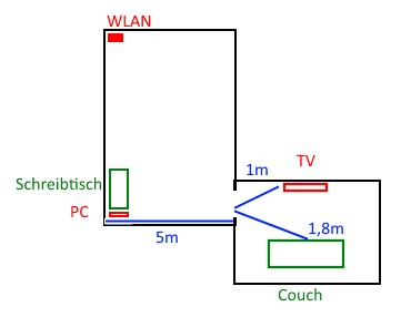

Noch ne Zeichnung:
Mir fällt nichts auf Anhieb ein, was stören könnte. TV und alles drunter ist per LAN angeschlossen. Bluetooth und sonstiges Funkzeug war beim test nicht an. Abgesehen vom Handy. Aber das allein sollts ja nicht fett machen.
