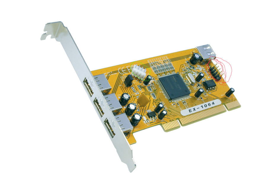

habe vor kurzem laut offizieller Bezeichnung eine "Sharkoon USB 3.0 Host Controller Card" gekauft. Im Internet und auch auf der Schachtel finde ich fast ausschließlich grüne Platinen.
Meine ist aber rot und hat noch einen internen Anschluss "JP11".
Ein Bid davon findet man HIER.
Kann ich daran den Gehäuse-USB-Port anschließen?
Oder ist der Anschluss für etwas anderes gedacht?
(Eine Beschreibung/Anleitung gibts leider nicht)
Das ist ein 4pin FDD Stromanschluß. Damit deine USB Ports auch Saft geben können. Das JP11 hat damit nix zu tun...

Ja! Strom ist anzuschließen. Der PCIe 1x kann nicht so viel Strom liefern wie USB 3.0 laut Spezifikationen liefern MUSS.
denke zwingend nicht , aber schaden kann es nicht .
rot= so sieht ein typischer USB Anschluss aus ,zum verbinden von ein USB Slotblech mit 2 mal usb 2.0 Ports.
Der Anschluss findet sich auch auf jeden MB mit erweiterbaren usb 2.0 Ports.
grün : Selbst die usb 2.0 Karte als Beispiel hat ein zusätzlichen Stromanschluss , usb 3.0 haben alle solch eine zusätzl. Stromversorgung
