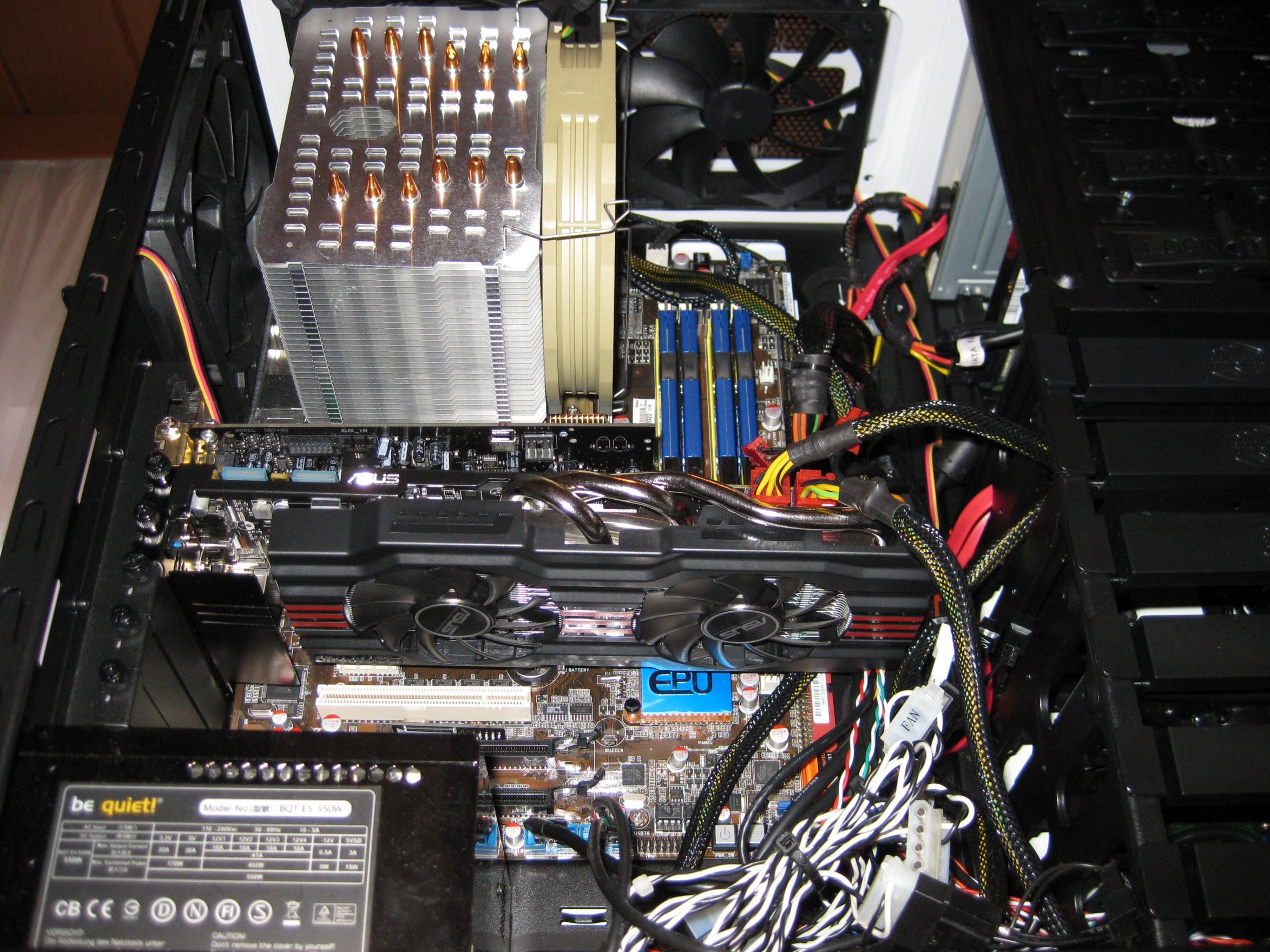

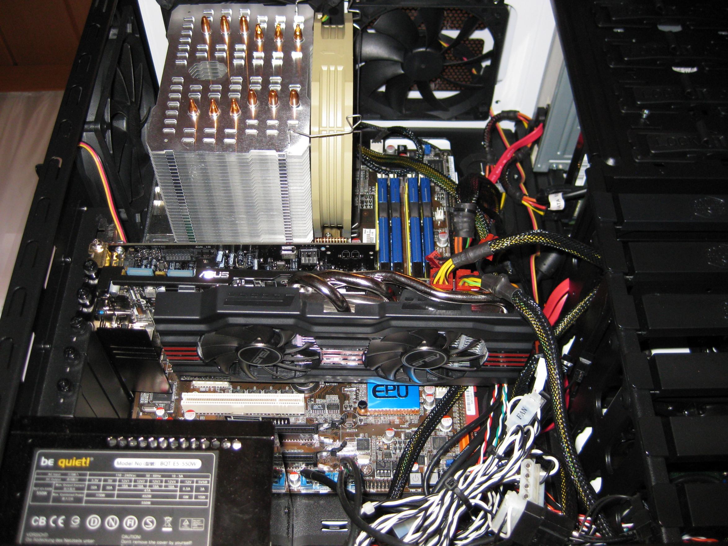

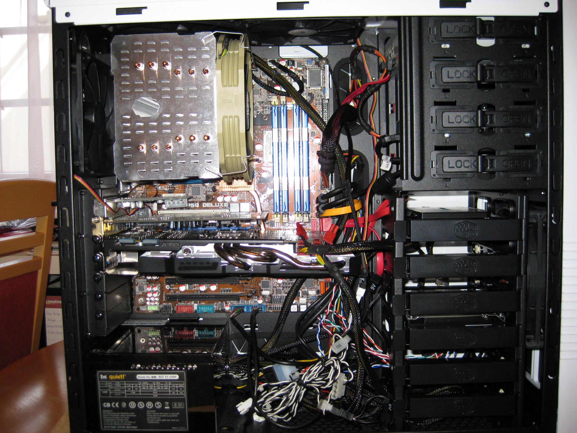

Meine mainboardanschlüsse von oben nach unten:
PCIe x1 (jetzige technaxx USB3.0 karte (2 ports hinten raus))
PCI Slot (Soundkarte Creative X-Fi Xtreme Music)
PCIe x16 (2.0?) --> Grafikkarte (ASUS GTX660 Ti 2GB Direct CU II)
PCIe x1 (von Graka verdeckt)
PCI (leer)
PCIe x16 (leer)
PCIe x16 (leer)
[Siehe Fotos bzw hier:
http://www.asus.com/Motherboards/Intel_Socket_775/P5Q_Deluxe/
--> Also PCIe x4 Slot habe ich keinen, der dritte PCIe x16 Slot dürfte aber nur 4x angebunden sein (elektrisch oder?).
Wäre aber egal, da die karte eh nur x1 ist. Dafür keine Version 2.0, daher maximal 250MB/s. Bei 2 HDDs wären es akzeptable 125MB/s, bei 4 Stück dann noch 75MB/s.
Da ich dann 3 Stück habe, hängen pro Karte eh nur 2 HDDs dran ;)
