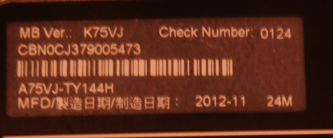

@ rustyatwork
Hat sich überschnitten. Aber nicht mal ASUS hat mich je danach gefragt… A75VJ-TY144H mit einem Board Typ K75VJ. Allgemein war schon das J bei A75V zu viel Info…
Oh, da hatte ich sogar in Foto von:
