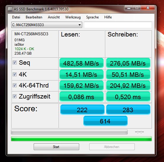

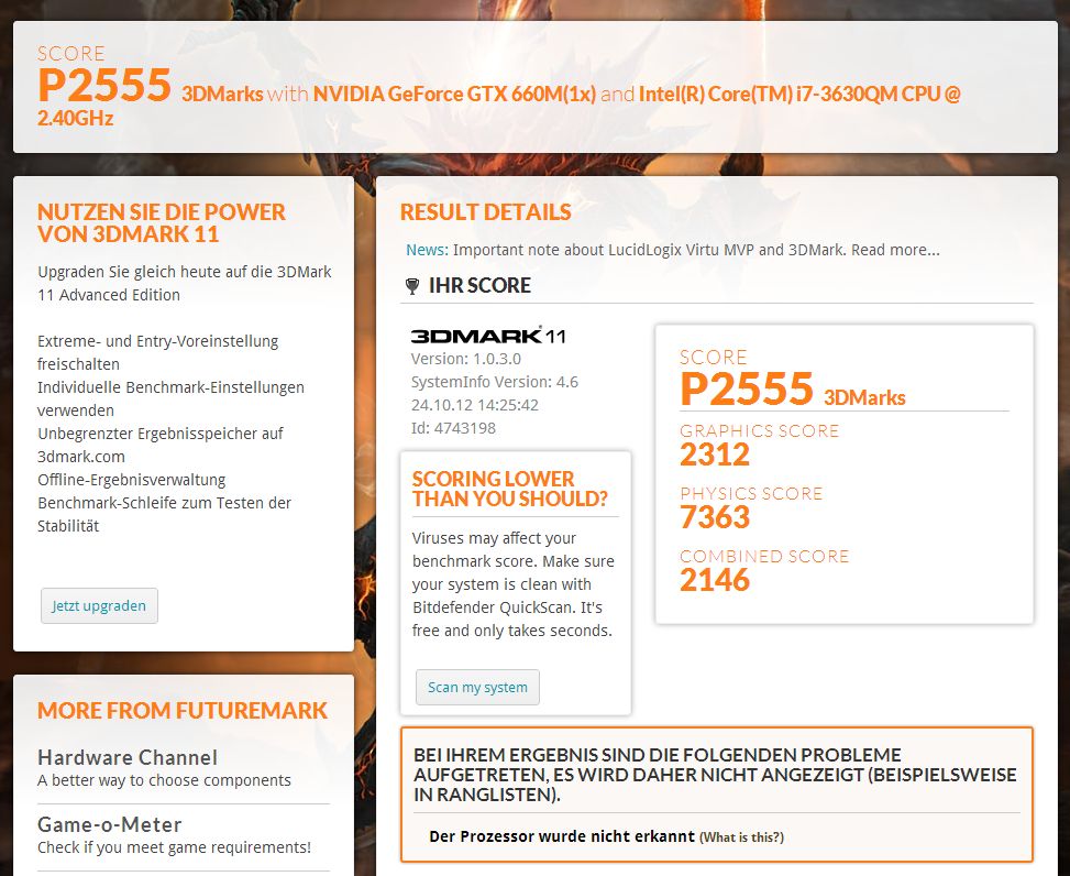

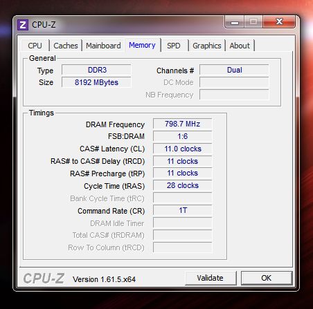

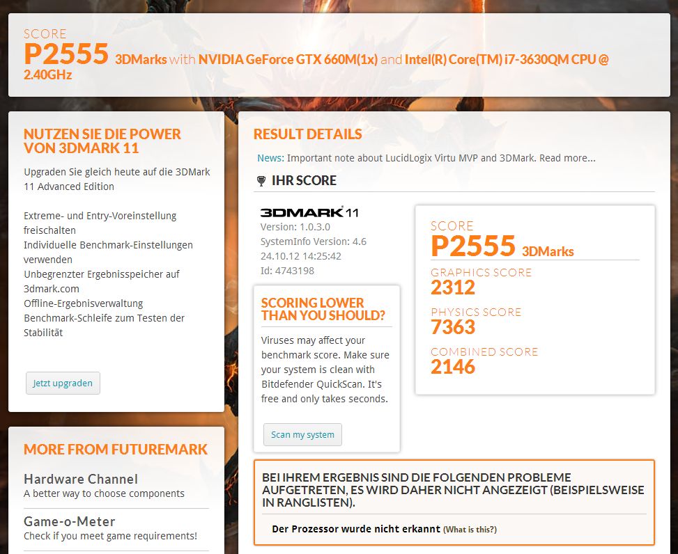

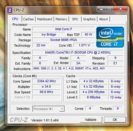

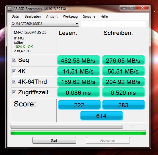

Heute habe ich endlich meine neue SSD bekommen und habe mich sofort daran gemacht, das System zu installieren.
Systemdaten:
MSI GE60 (Intel i7 3630QM & GTX 660M)
8GB DDR 3 - 1600er Arbeitsspeicher (war vorinstalliert, obwohl 1333er angegeben war)
256GB Crucial SSD m4 SATA3 (nachgerüstet)
750GB Western Digital Sorpio Black WD7500BPKT (war bereits beim Kauf verbaut)
Windows 7 extreme Edition 64 bit

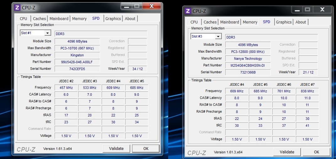

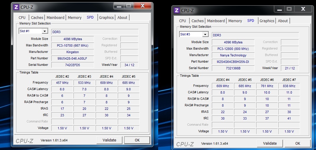

Hmm, sollte normalerweise nicht sein aber ist der zweite RAM Riegel der dazu gekommen ist manchmal etwas zu unterschiedlch zu dem ersten?
Im Anhang findest du einen Screenshot, auf denen du beide Slots, von CPU-Z ausgelesen, sehen kannst.
Ok., das war fast schon ein wenig klar. Der PC3 12800 der drin ist hat einen effektiven Takt von 1600MHz und der PC3 10600 hat einen effektiven Takt von 1333MHz. Auch die Latenzen unterscheiden sich etwas.
Das ist jetzt im ersten Moment erst mal nicht so tragisch, da das Mainboard in der Lage ist da ausgleichend einzuregeln, aber man sagt eigentlich immer so als Faustregel das sich die RAM Riegel (die man nachrüsted/austauscht) von den Spezifikationen her immer recht ähnlich sein sollten, der Hersteller kann dabei ruhig vernachlässigt werden, aber die Specs sollten wie gesagt passen.

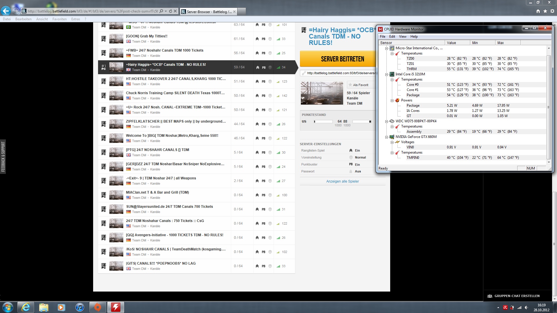

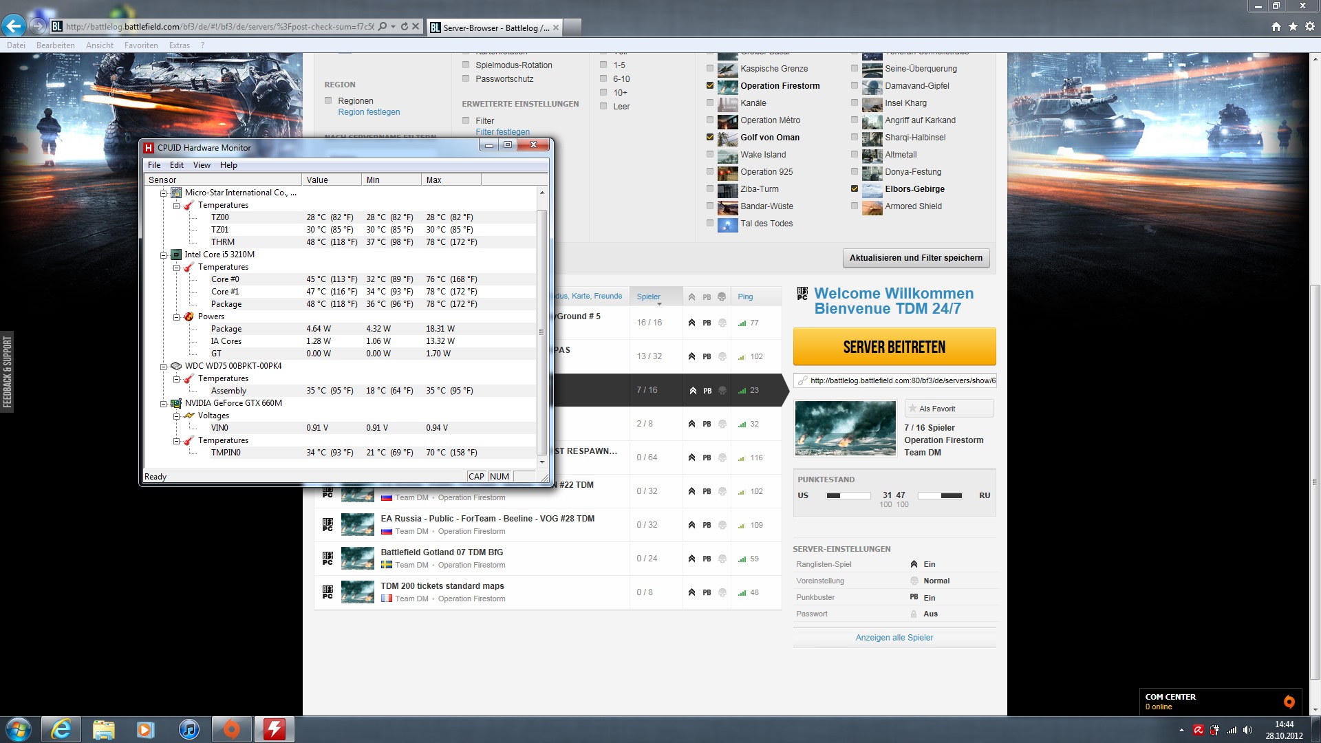

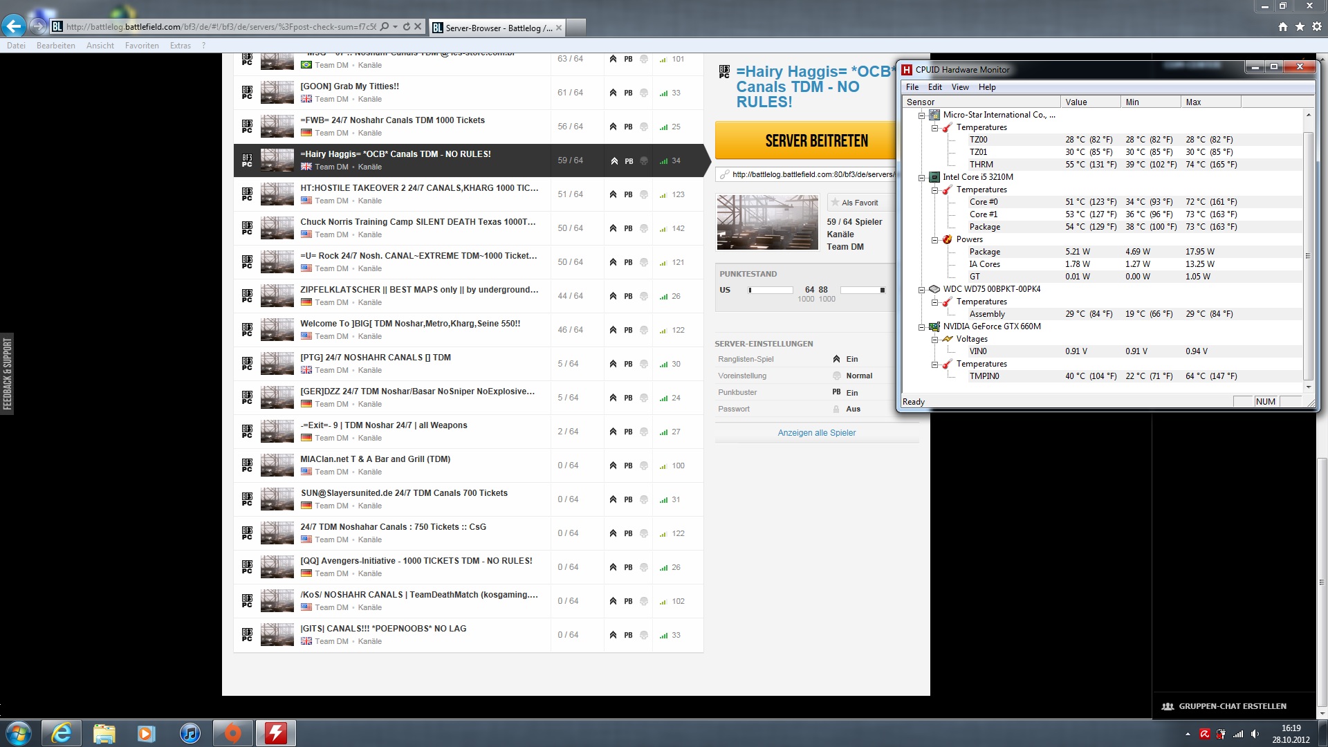

so hab eben nochmal ne halbe stunde BF3 Multiplayer getestet und folgende Werte spuckt mir der Hardware Monitor aus:
Ich spiele immer auf FULL HD Auflösung sowie Individuell alles auf Ultra Aber das AA/Verzögertes AA komplett aus(sehe da null unterschied bei FULL HD :D )
Habe immer so ca 35-45 FPS aber eigentlich eher obere 30er untere 40er Region. Kann mich wirklich nicht dran erinnnern wann ich mal unter 30 gehabt habe.
Die 8GB RAM sind bei BF3 zumindest auch ganz wichtig wie ich schon des öfteren gelesen habe.
Zum verfolgen der FPS nutze ich immer im Game "render.drawfps1"
Wie gesagt ich bin wirklich sehr sehr sehr zufriden mit dem GE60 und auch mit der Power der GTX660M und des I5 und möchte das Gerät nicht mehr missen :p

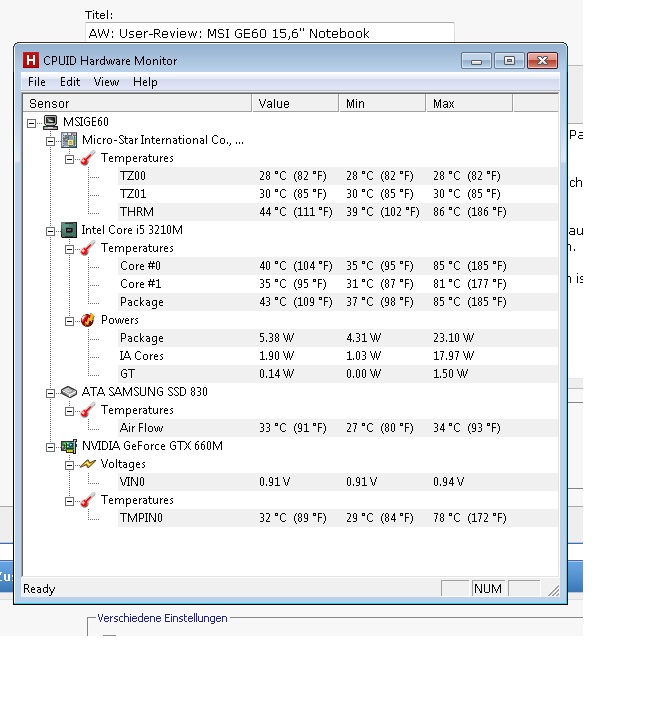

also ich habe es jetzt auch nochmal verglichen und die temps sind sogar schlechter als gestern. bf3 knappe 45 minuten. raumtemperatur 23 grad. bin mir nicht sicher, ob es der raumtemperatur geschuldet ist.
http://s1.directupload.net/file/d/3057/n9gxcab8_jpg.htm
Edit: spiele meist auf 64er Server mit FullHD und low details. habe zwischen 45-60 fps, wobei die 60 fps auch als obergrenze in der cfg gefixt sind.

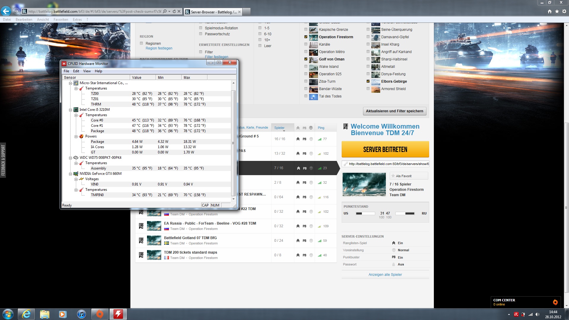

das ist wirklich sehr komisch :eek:
Habe nachdem ich deinen Post gelesen habe, mich mit dem MSI ins Wohnzimmer gesetzt(Heizung läuft ca 20-22° Raumtemp) und habe auf einem 64er Server mit den von dir genannten Einstellungen also FHD und auf Low Details ca 30 min gespielt und folgende Werte erhalten.
Kann ich mir jetzt so auch nicht erklären wie dieser grosse Unterschied zu stande kommt :confused_alt:
Ich habe auch den allerneusten Nvidia Treiber drauf eventuell ist das der Unterschied??
Hast du denn Win7 nochmal ganz frisch aufgesetzt?Evntuell irgendwelche Prozessor Treiber vergessen? :confused_alt:

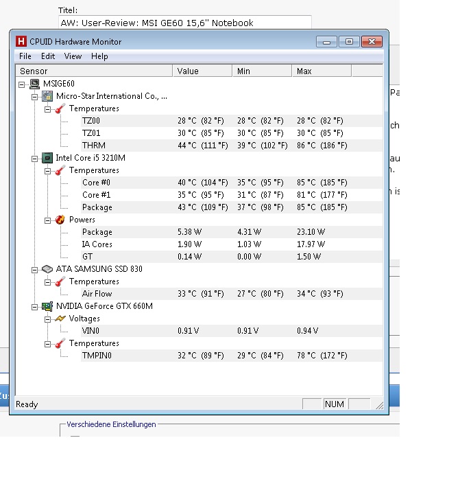

Ja, ist wirklich komisch. Ich habe jetzt nochmal alles aufgemacht und neue Paste aufgetragen. Die Temps sind jetzt schon etwas besser als vorher.
Ich habe das System neu aufgesetzt und auch keinen Treiber vergessen. Ich habe ebenfalls den neuesten Nvidia Treiber drauf.
Ich denke ich habe wohl einfach nen schlechten Chip erwischt... gibt da ja auch Unterschiede wie Tag und Nacht. Die Temps der GPU sind jedenfalls jetzt ganz ordentlich.
Ich denke, ich muss mir jetzt einfach so nen Notebookkühler zulegen, dann ist das alles schon i.O.
Edit: Alles unter gleichen Bedingungen getestet, also Raumtemp, 64er Server, Settings etc.
