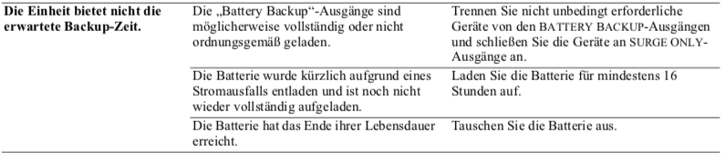

Aber wie? Handbuch
Da steht auf Seite 5 nur etwas von "Schwellenwertkalibrierung" Das ist aber nicht das richtige?
Und unter:" Die Einheit bietet nicht die erwartete Backup-Zeit.
Steht nichts von Kalibrieren Dr. Google findet auch nichts :freak:
