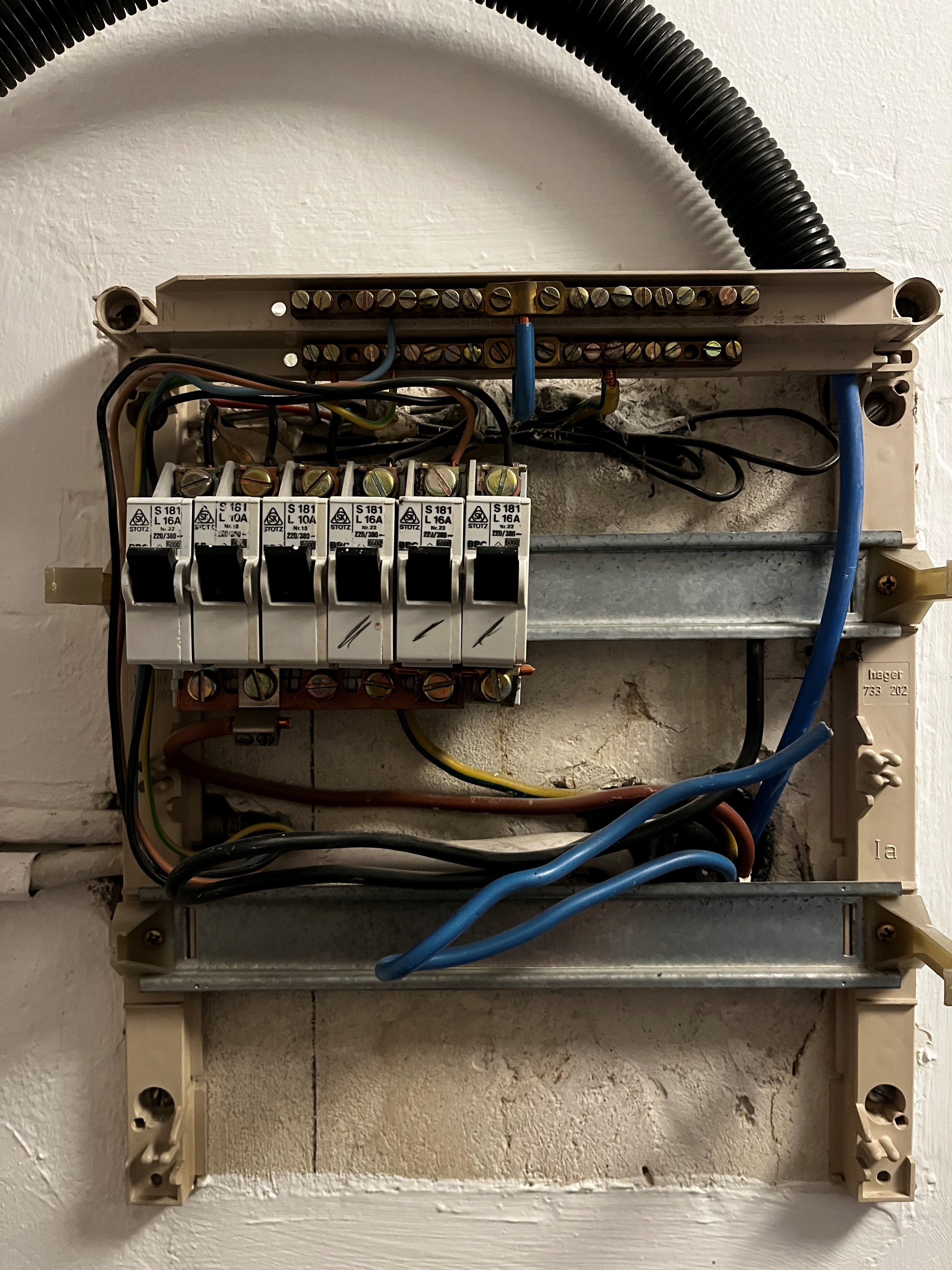

so, das lustige ist jetzt dass wenn eine Sicherung fliegt geht in der Wohnung nichts mehr. Da sind zwar mehrere Sicherungen drin, aber wenn die eine bestimmte beim anlassen des PC fliegt dann geht die ganze Wohnung nicht mehr. Auch merkwürdig. Die andere Sicherungen sind dann immer noch aktiv haben aber keine Einfluss mehr

Also so wie du das beschreibst und nach dem Bild würde ich da eher gestern als morgen was machen...
Denkmalschutz und Kosten hin oder her, das kann richtig gefährlich werden.
Und btw. da sind 16A LS verbaut. Aber die sind schon ewig alt und sollten alleine deshalb schon getauscht werden. Die werden mit den Jahren auch nicht besser.
Wo ist eigentlich der FI? Gibts da noch einen Zählerkasten davor mit Absicherungen?
Reaktionen: R O G E R, BFF und Langi1
Dann sollte erst recht ein Elektriker sich das ansehen. @coolzero_80
Das Ding da im Bild ist für eine Wohnung? Kein FI? Das ist fast tödlich.

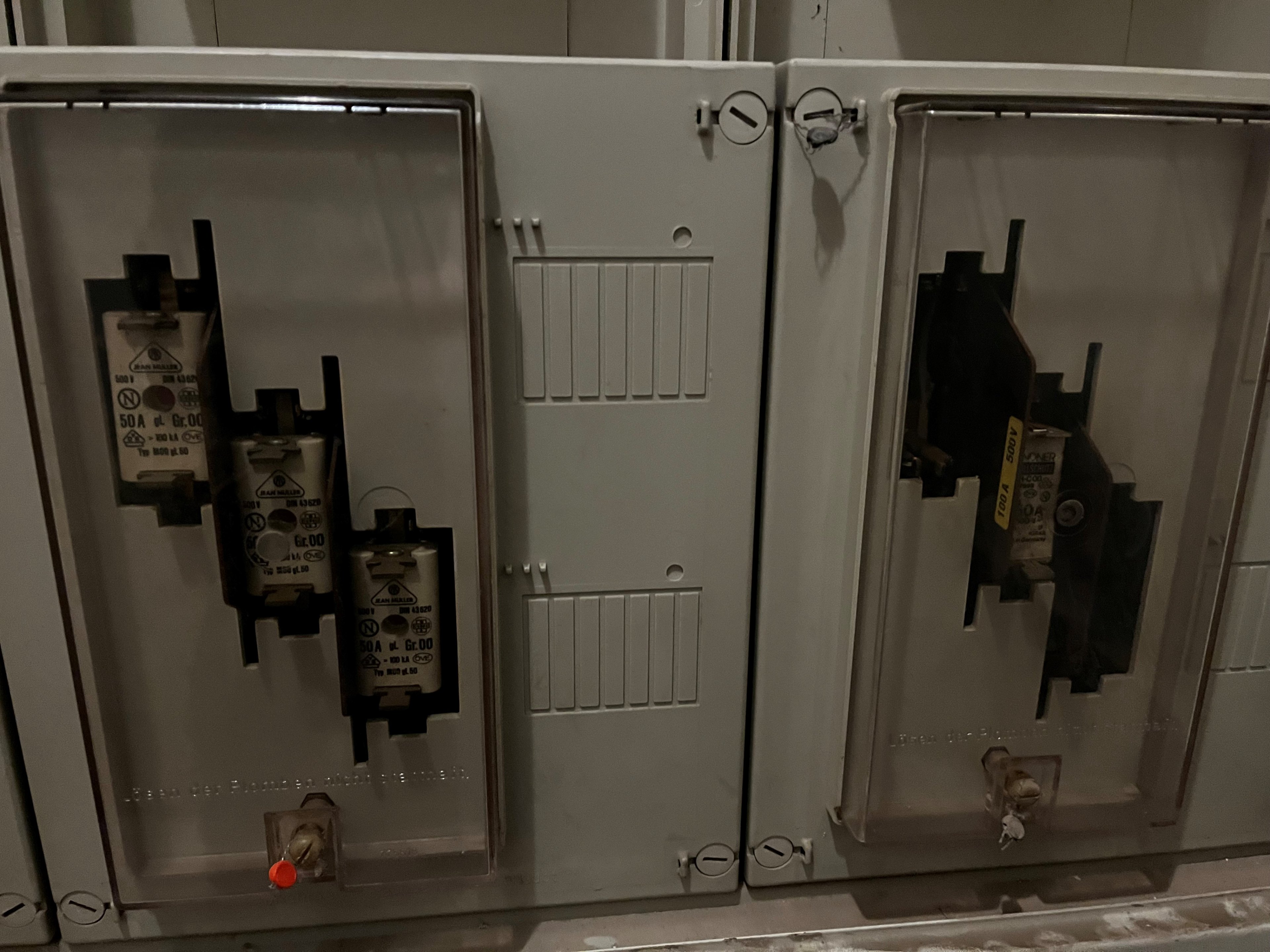

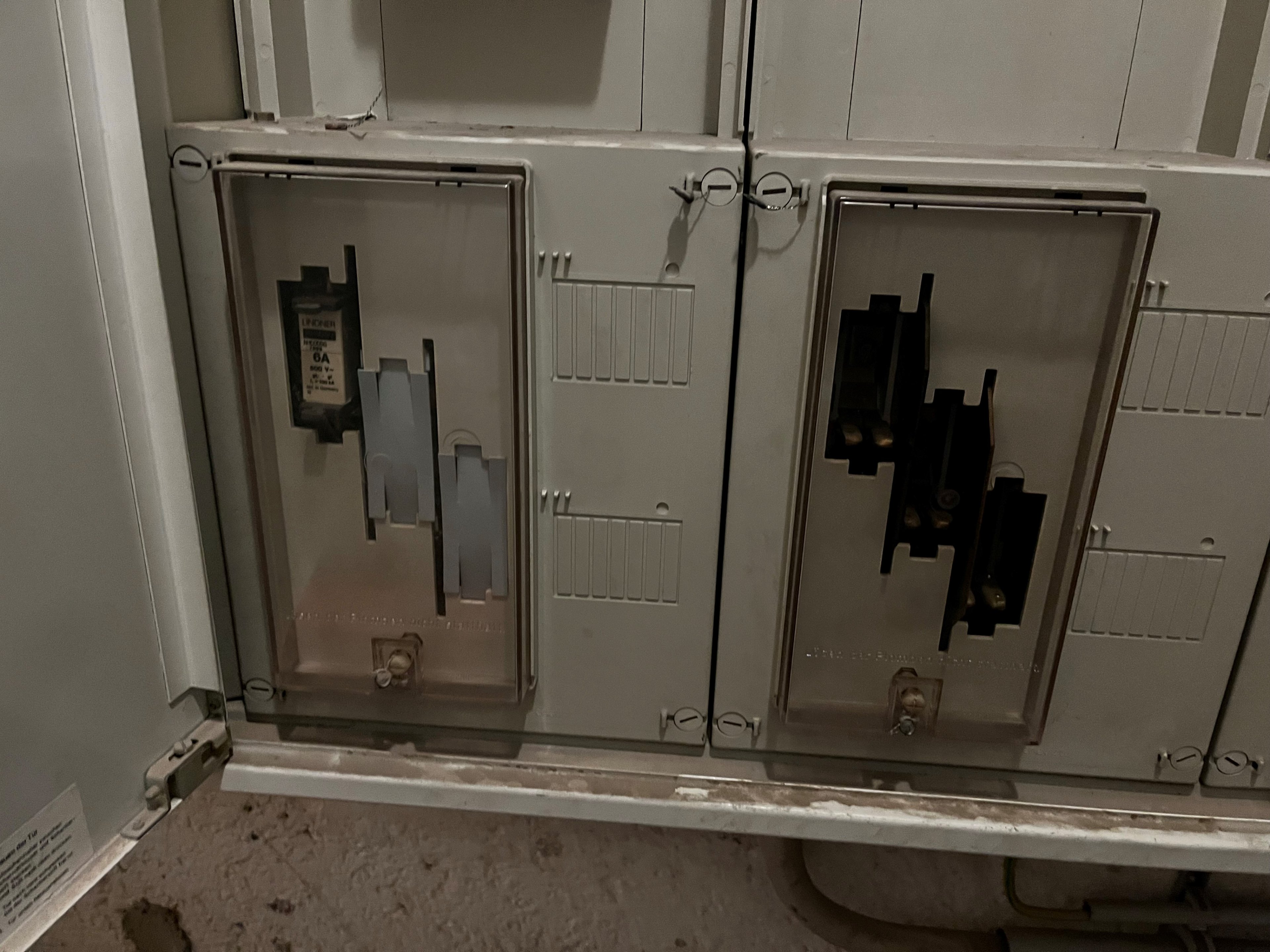

Es gibt einen Stromzähler im Keller. Das sieht so aus.

Der FI fehlt mir da auch irgendwie, ich denke mal der wird vor der Zuleitung am Zähler zur Bude sein.
Was mich wundert da sind Zig Phasen abgesichert sind, aber wo sind die Null-Leiter? Ich seh da nur einen.

Auf deiner Steht nichts drauf ich denke mal da gab es das B,C,D System noch nicht.

Was mich wundert das du sagst, dass die ganze Bude dann aus ist. Obwohl nur eine Sicherung unten ist.
Schon komisch, aber ohne einen Bestimmten Plan kommt man da nicht weiter.

Das sind maximal die Vorzählersicherungen, Zähler seh ich da keinen.
Lass da definitiv schnellstmöglich einen fachkundigen Elektriker drüber schauen...
@R O G E R der Typ ist "L" aber diese Art von LS wird seit 1989 nicht mehr hergestellt. Die Dinger sind also definitiv über 30 Jahre alt
