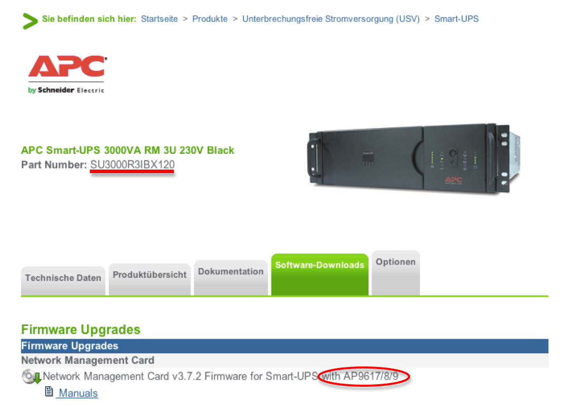

Ich habe mich an APC gewendet mit der Frage, ob dieses Produkt auch kompatibel ist: http://www.apc.com/resource/include/techspec_index.cfm?base_sku=AP9617
Laut dieser Seite müsste es passen, da es in der Rubrik meiner USV gelistet ist.
Edit: Ich denke die passende Antwort gefunden zu haben. Laut dieser Supportseite von APC gibt es ein Firmware Update für diese Karte in der Rubrik meiner USV.
ohne-titel-11-jpg.267289
