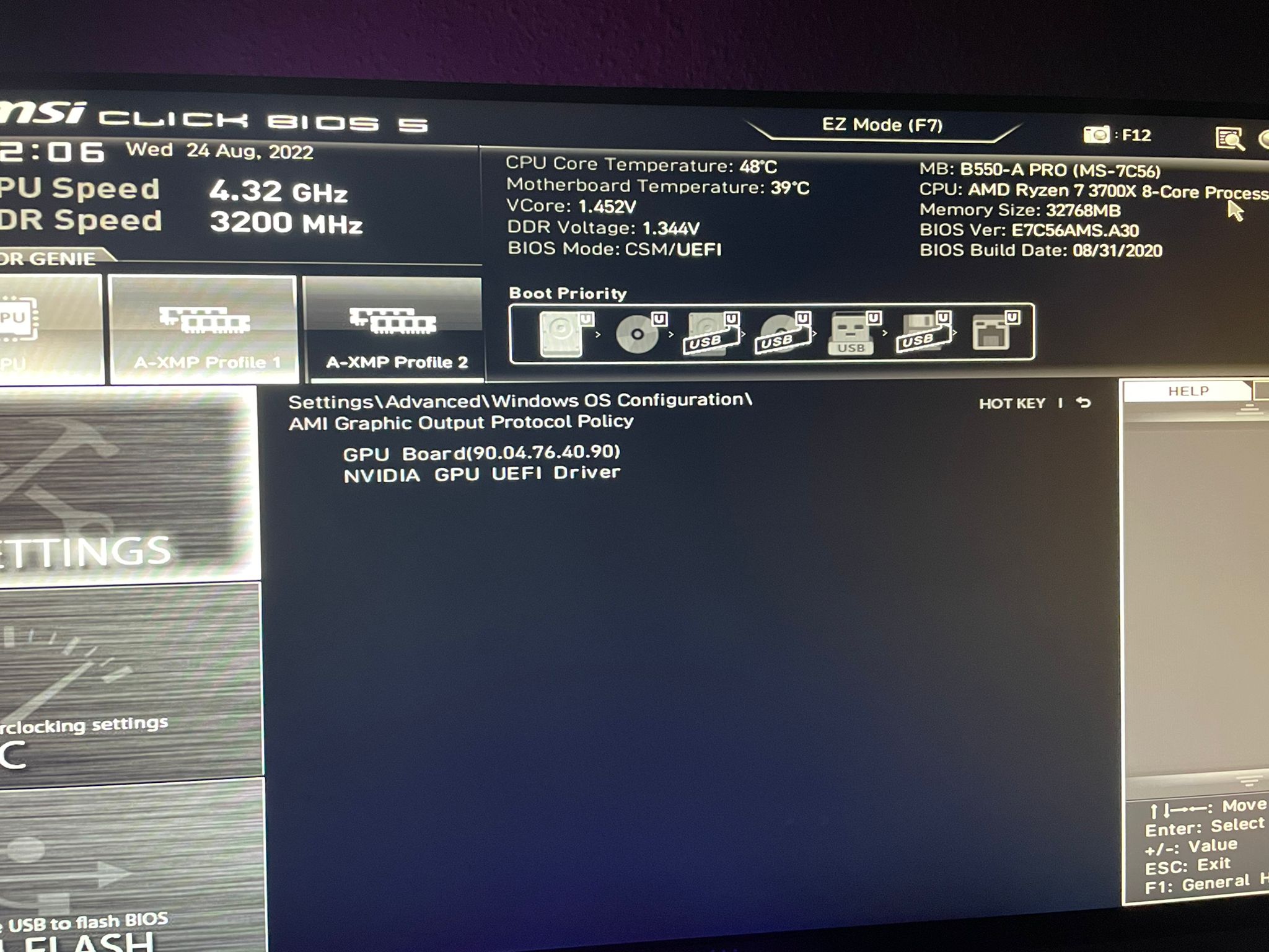

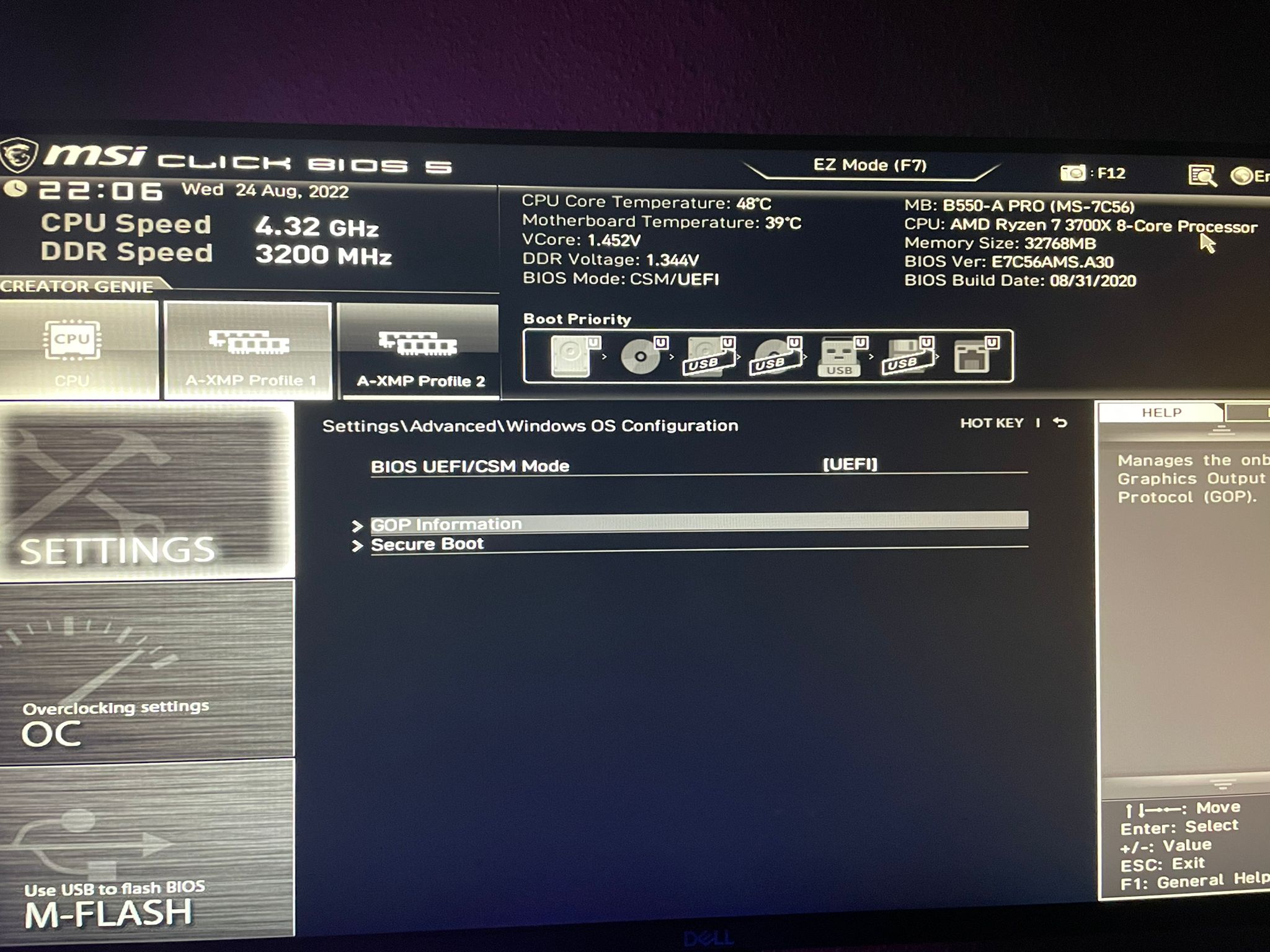

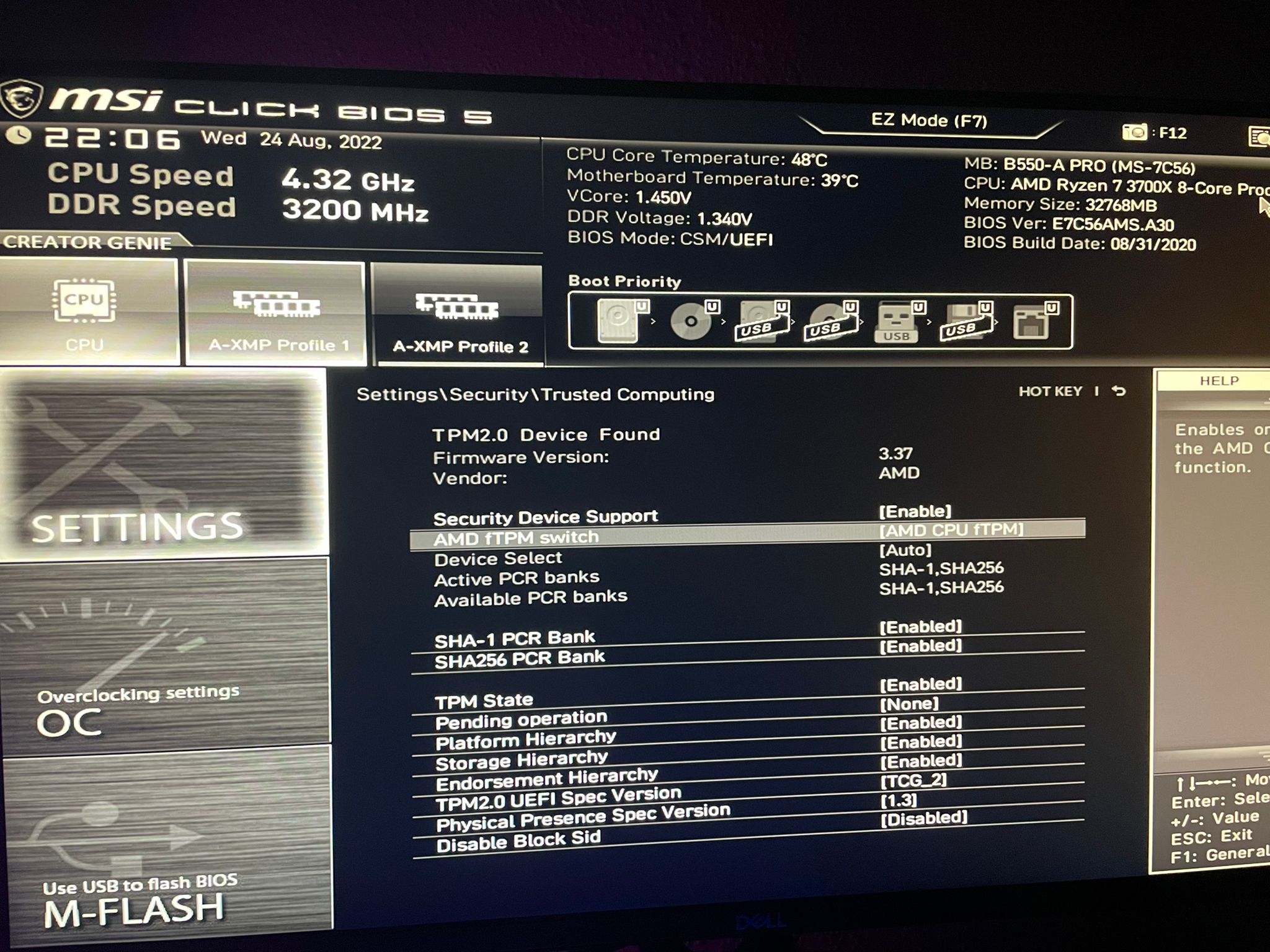

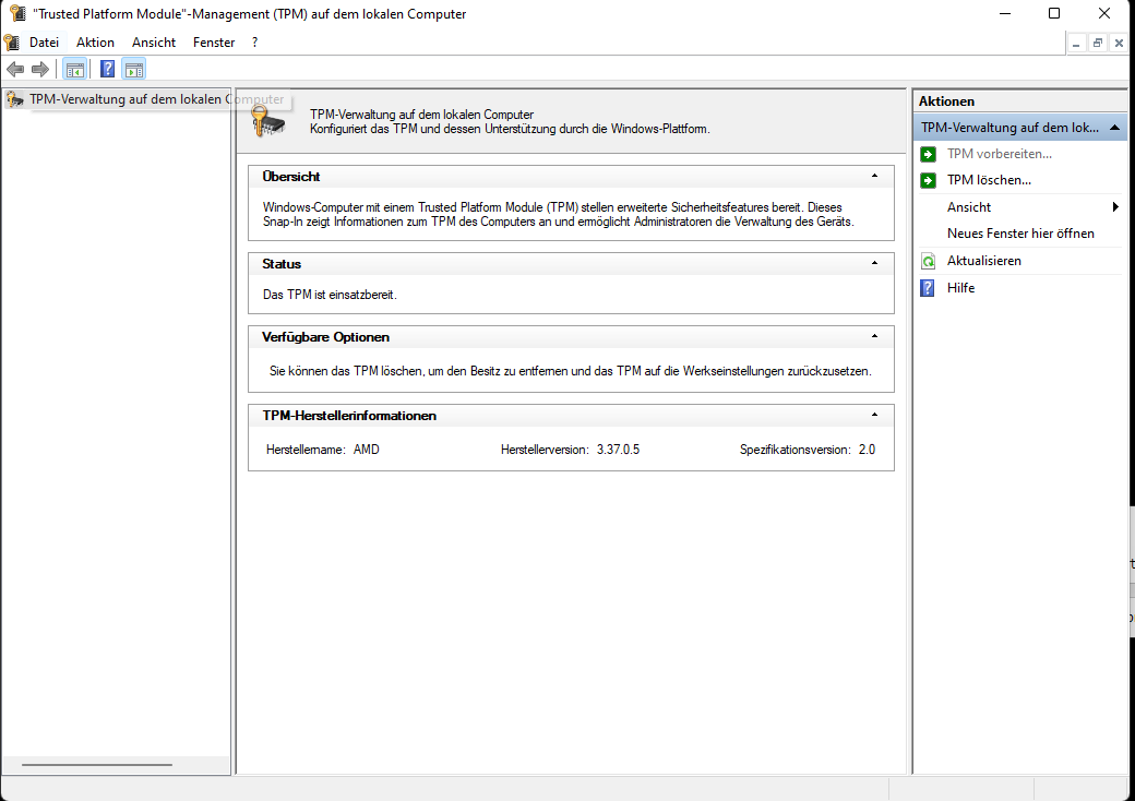

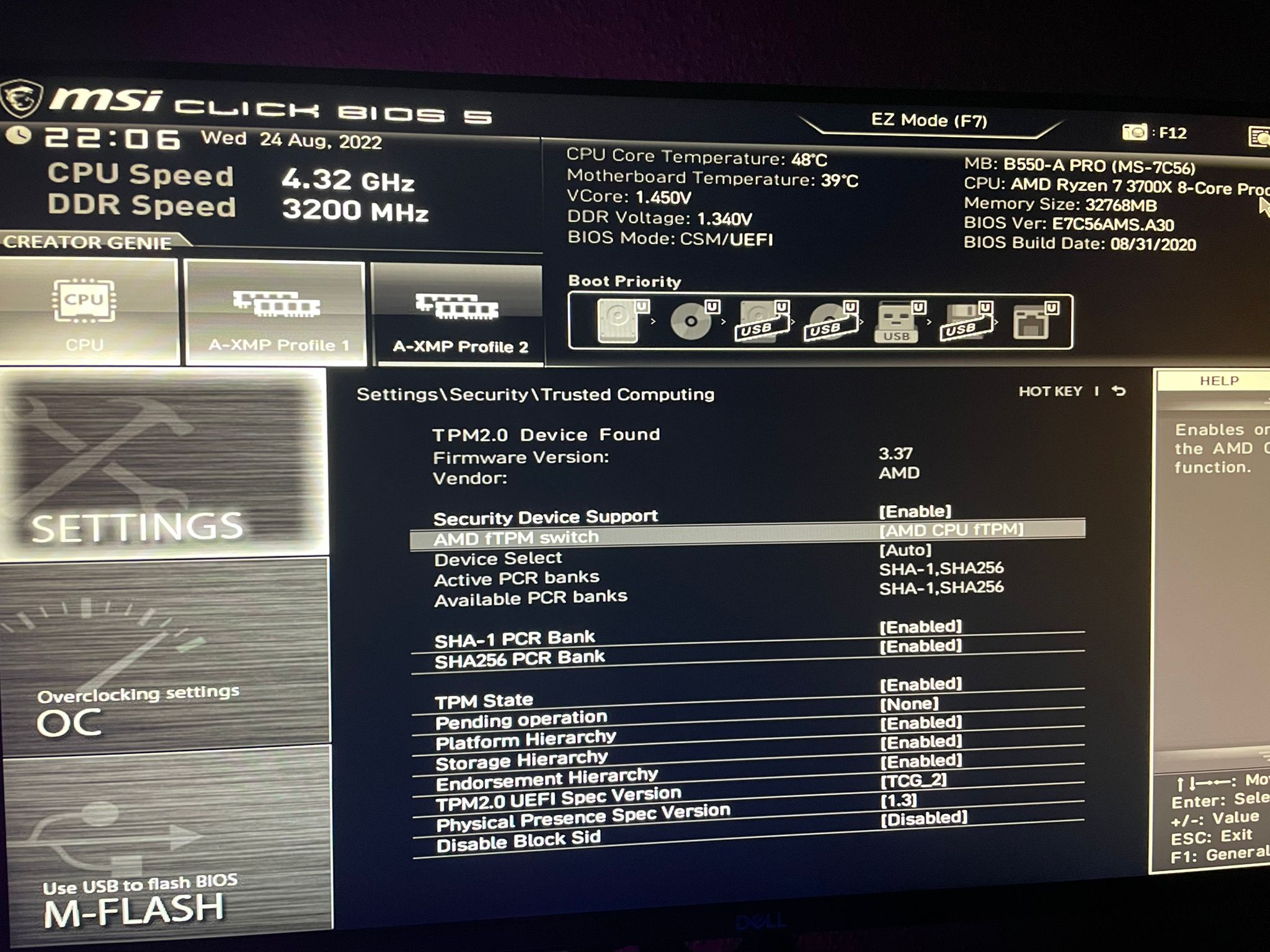

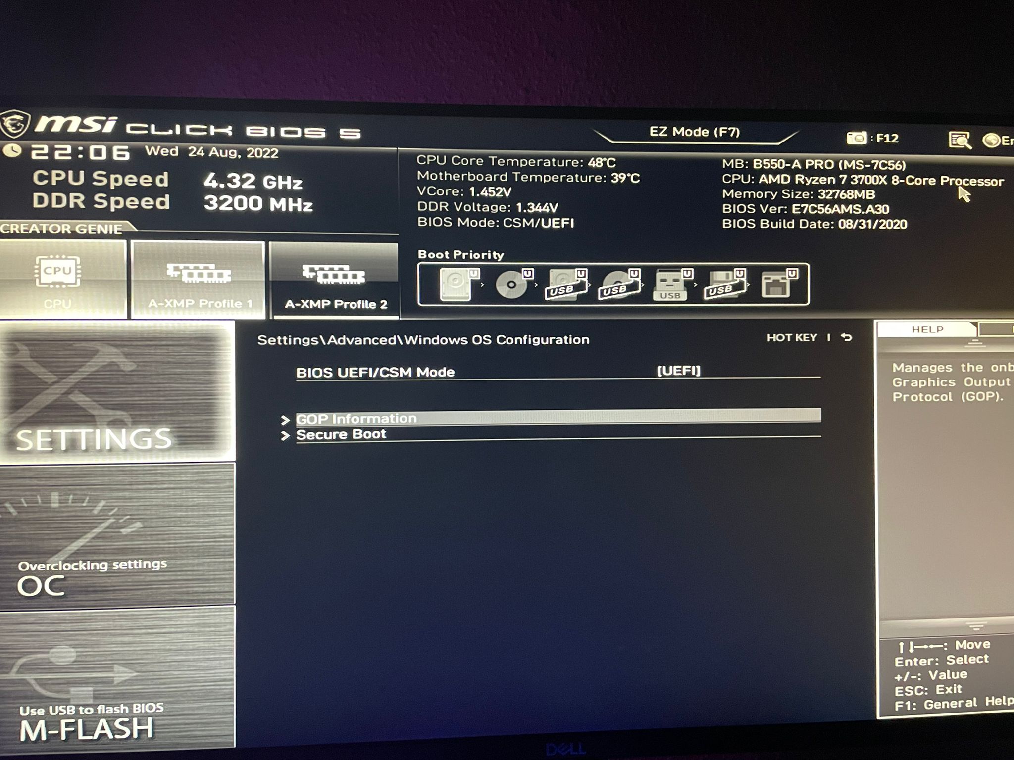

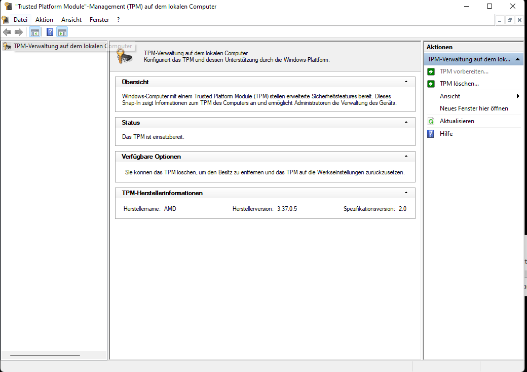

Guten Abend zusammen - heute habe ich Windows 11 installiert, nachdem es nun nach dem Release eine Weile her ist und ich die Hoffnung hatte, dass ich es nun einwandfrei verwenden kann. Mir gefällt es, es funktioniert super - bis auf Valorant.
Vielleicht könnt ihr mir helfen. Folgendes Problem:
Fehlermeldung:
This build of Vanguard requires TPM version 2.0 and secure Boot...
AMD Ryzen 7 3700X 8-Core Processor 3.60 GHz
64-Bit-Betriebssystem
Und einige Screenshots. Habt ihr dafür bereits eine Lösung?
Sobald ich Secure Boot aktiviere, startet Windows nicht mehr. Es erscheint nach dem "BIOS-Eingang" dann nur ein heller schwarzer Bildschirm.
Bedanke mich für eure Hilfe! :)

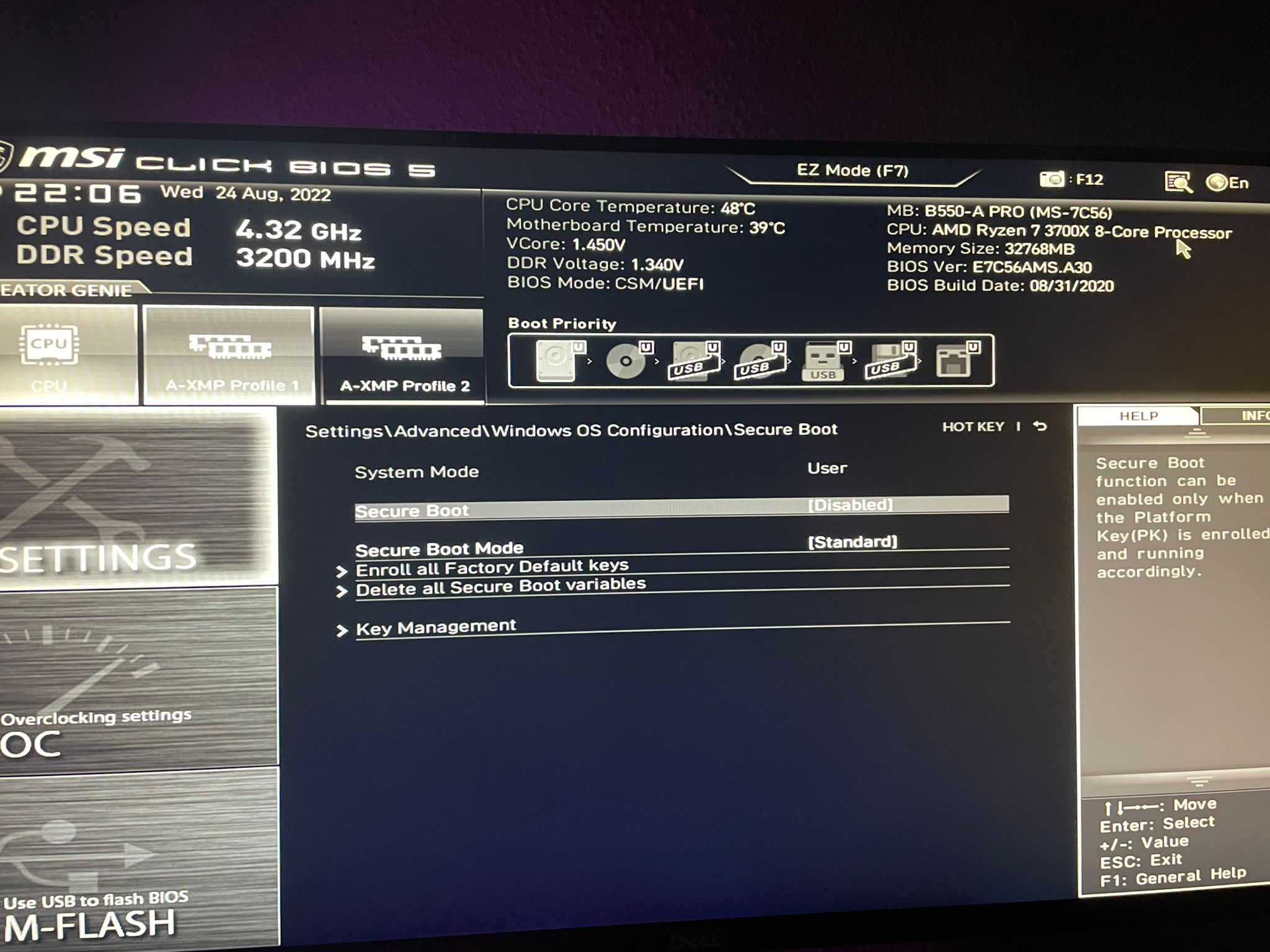

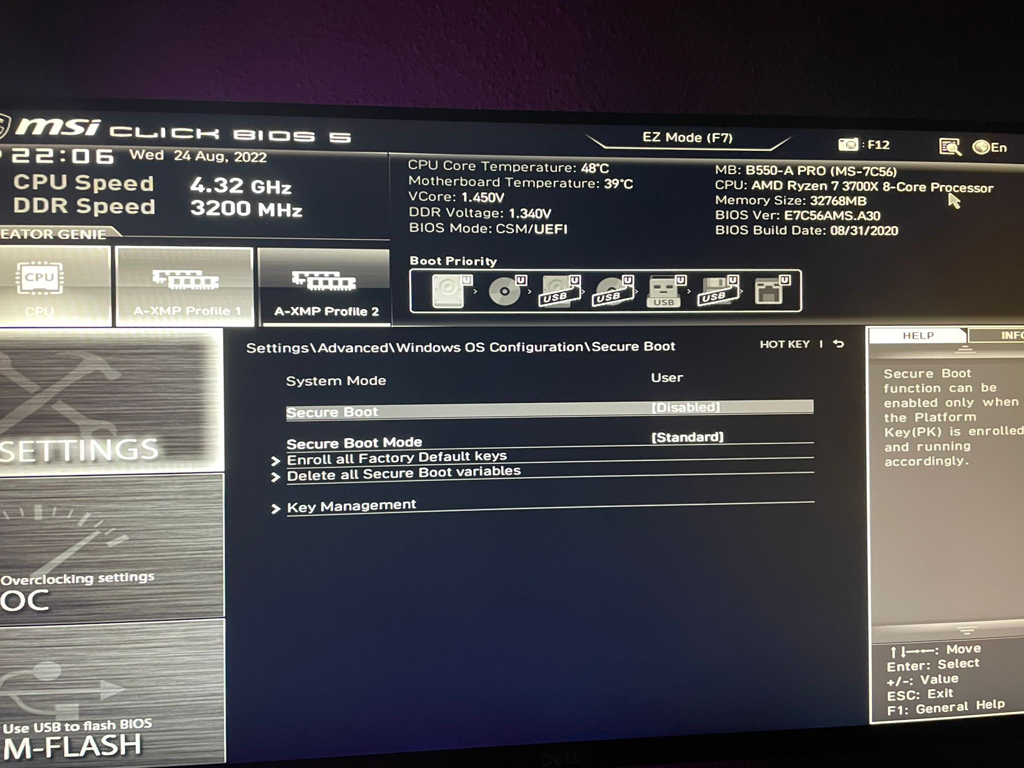

1.) Secure Boot aktivieren
2.) Auf Custom stellen
3.) Keys enrollen

Das was Riot dir geschrieben hat, wird im Video Schritt für Schritt gezeigt. Wenn du es dir angeschaut hättest und dann den Blick in dein BIOS und auf deine eigenen Screenshots gewagt hättest, wäre dir auch aufgefallen, was ich mit "Keys enrollen" meine.
Hint: 3. Option unter Secure Boot ;)

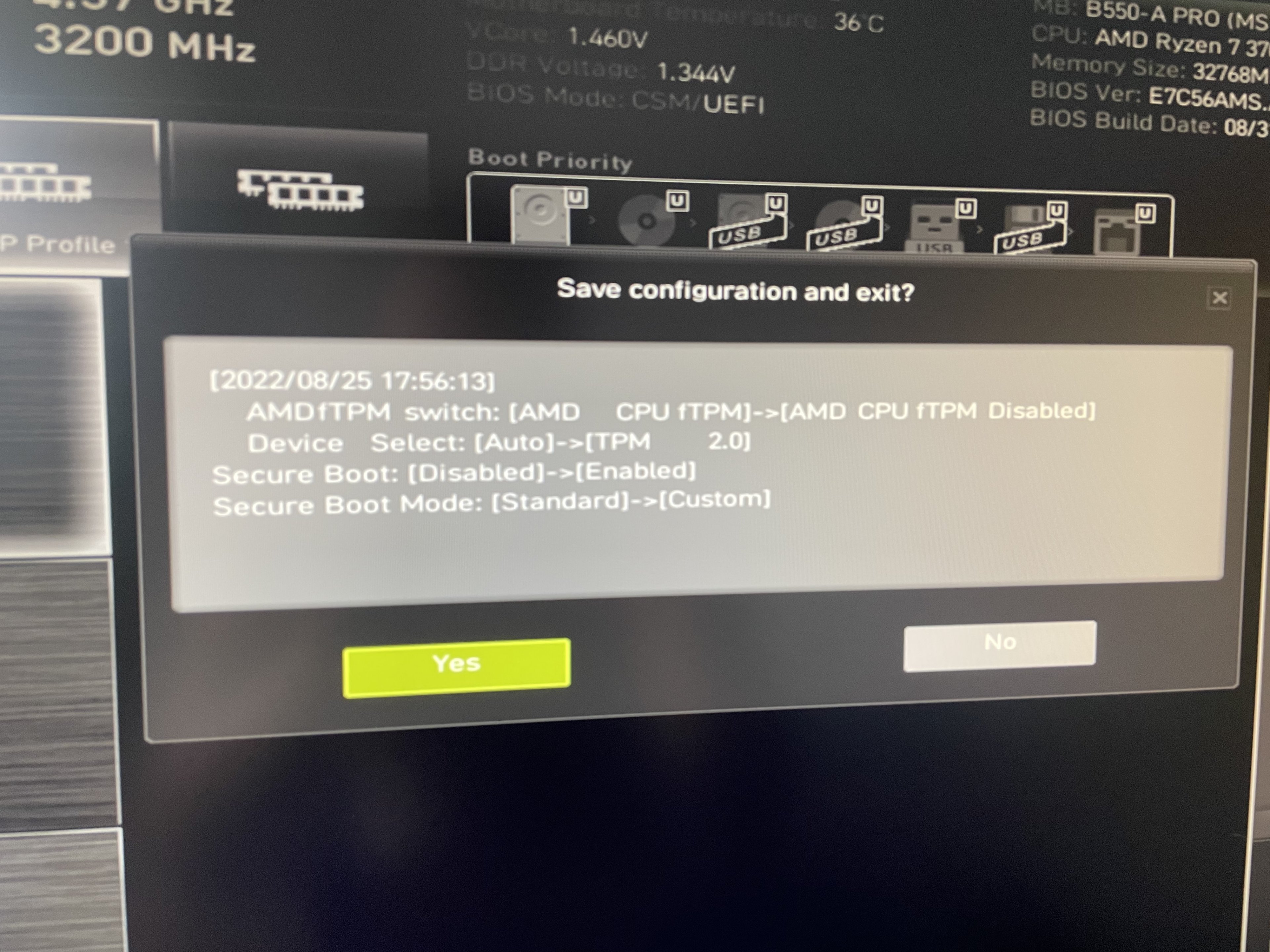

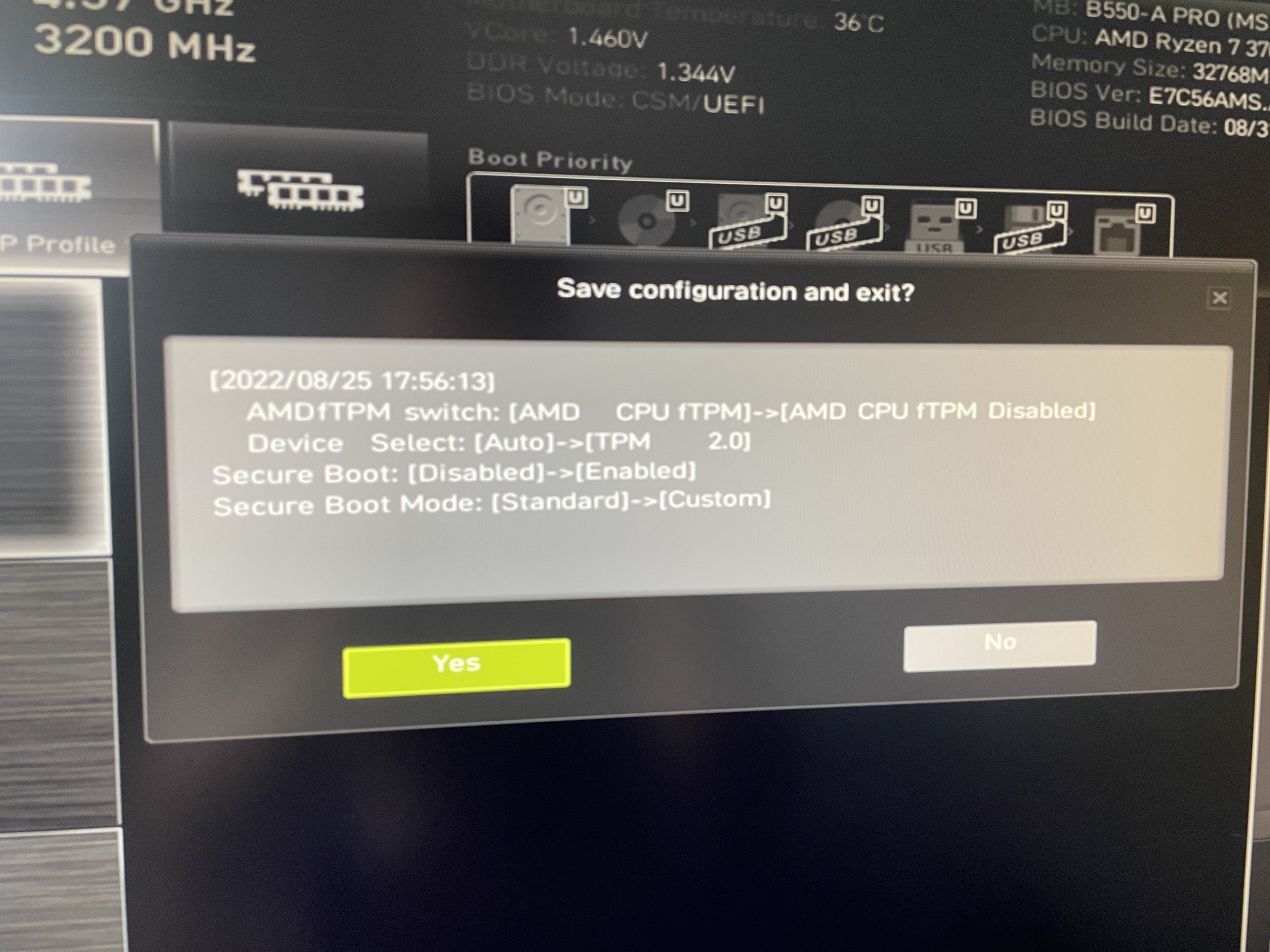

anbei ein Foto wie die Einstellungen nun geändert wurden. Jetzt startet der PC nur bis zum Punkt, dass ich in den BIOS kann - danach schwarz
Sobald ich Secure Boot wieder deaktiviere, startet es einwandfrei.

ich habe ein ähnliches Problem. Sämtliche Lösungen, die ich online finden konnte habe ich schon ausprobiert...
Admin Passwort setzen, Fast Boot deaktiviert, BIOS geupdatet
Leider lässt mein BIOS nicht zu die SecureBoot Einstellung zu verändern, sprich es ist grau und auf "User" gestellt.
Weiß jemand noch einen Lösungsansatz?
