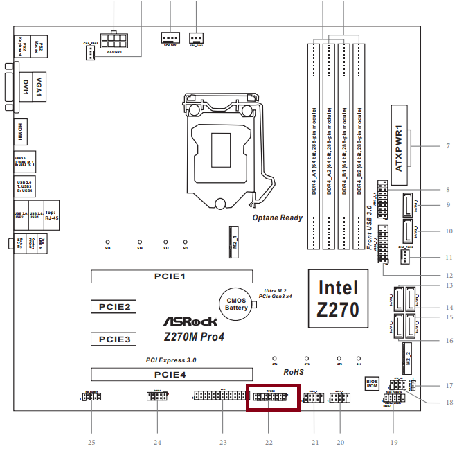

Dann könntest du dir solch ein TPM 2.0 Modul besorgen.
https://www.amazon.de/Gintai-Modul-Infineon-SLB9665-ASRock/dp/B0G1S8BWBP
Und dann wird vermulich immernoch am 7700K hapern, damit Windows ohne hack läuft.
