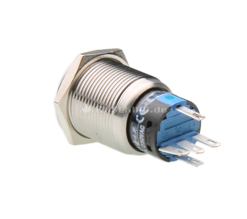

Wollte einen Vandalismustaster / Schalter vorne an den PC anbauen aber bin mir unsicher ob dieses überhaupt geht hatte schon ein bisschen was geguckt aber bin mir da noch unsicher ob das so geht.
Habe am stromstecker ja 12V, Masse und 5V, am Vandalismustaster / Schalter sind ja volgende anschlüsse: 1x NC, 1x NO, 1x C und 2x LED (+ / -). Wie müsste mann den das ganze zusammen schießen das es auch Funktioniert?
Wollte das auch mit einer Kaltlichtkartode machen geht dieses auch?

Da ist ein Link aber sonst hier ein Bild.

Würde meine Festplatten gerne ausstellen wenn ich sie nicht brauche.
Für die kaltlichtkathode um sie an und aus zumachen:D

Ich hab das bei mir ganz einfach gelöst, indem ich alte Gehäusekabel verwendet hab, nämlich PWR (Power Switch) und PWR LED (wenn das Ding auch leuchten soll). Den Taster bzw. die LED kannst du einfach abschneiden und die Enden am neuen Taster verlöten (C + NO fürs Einschalten, LED ist eh klar). Ansonsten kannst du auch einfach Litzen verwenden. Ist ein Aufwand von 5 Minuten, also einfach mal machen, da kann nicht viel schief laufen.

Ist eher da für das meine Freundin auch mit an meinem Rechner sitzt und die kein Plan vom PC hat und nicht das die einfach was Löscht und weil die schon so viele Betriebsstunden auf dem buckel haben.

C steht für Common --> die Wippe des Schaltkontakts
NO steht für Normaly Open --> Schließer (das brauchst)
NC steht für Normaly Close --> Öffner
+ = 5V LED
- = GND LED
