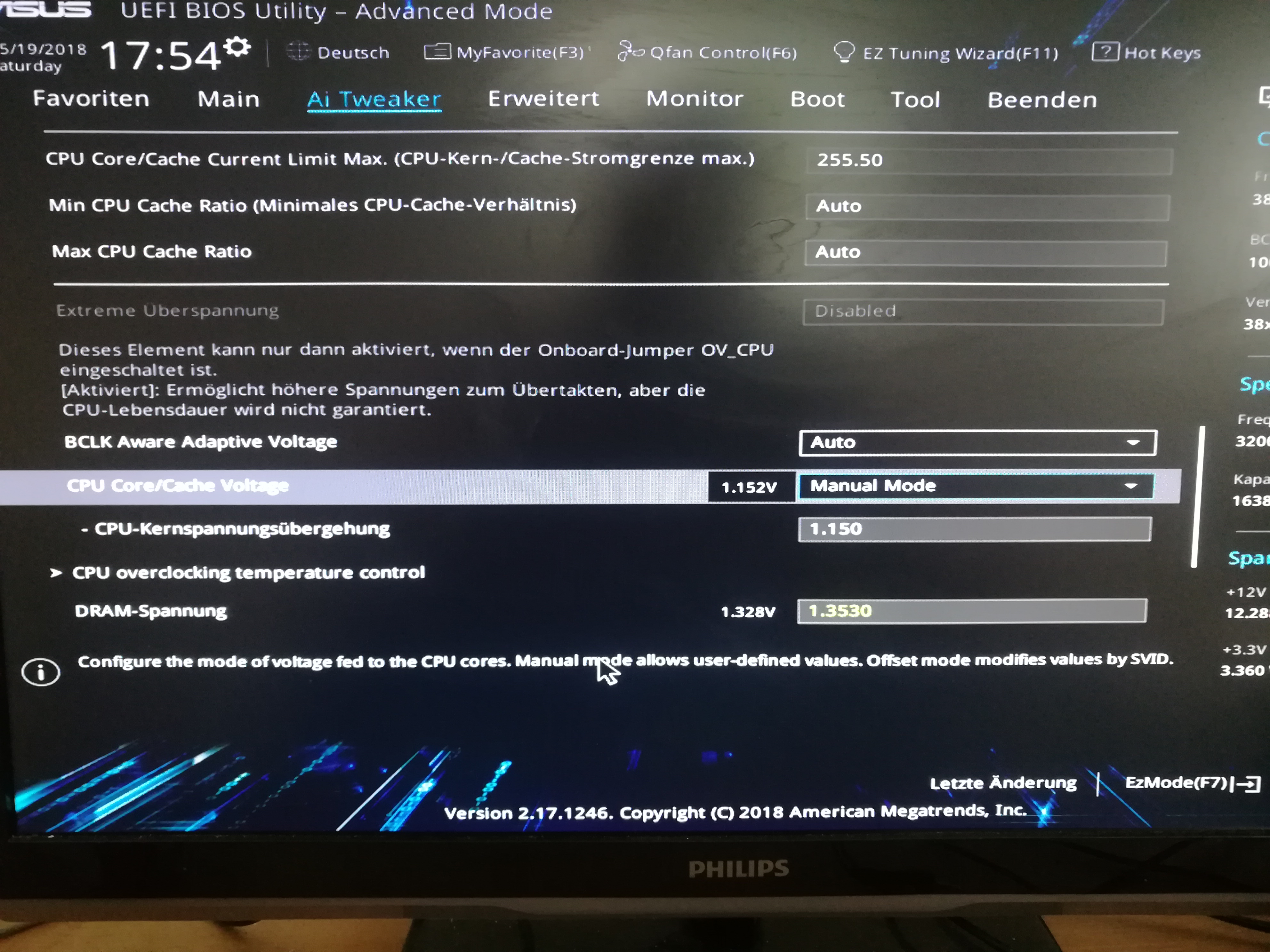

Ich besitze einen i5 7600k der auf einem Z270-A Board sitzt.
Derzeit Taktet er mit 4,5 GHz bei 1.150 Volt.
Da ich einen Festen Vcore wert eingetragen habe , liegt natürlich der vcore immer bei 1.150 volt was aber zu höheren Temps im idle sorgt.
Kann mir jemand erklären wie ich einen variablen Vcore einstelle bis einem Maximum von 1.200 Volt ?
Bei der Spannung bin ich lieber Vorsichtig und frage nach :P
Danke schon mal im voraus =)
Es müsste funktionieren, dass du den VCore auf Auto stellst und dann mit einem Offset auf max 1.2V kommst.
Also dass du zu deiner maximal erreichten Spannung auf Auto soviel addierst oder subtrahierst, dass du bei 1.2V bist. Kommt aber natürlich auch aufs BIOS an, ich weiß nur dass es bei Asus funktioniert.
Am besten passt du aber bei Auto auf, bei so einem OC hauen die meisten Mainboards ordentlich Spannung drauf...

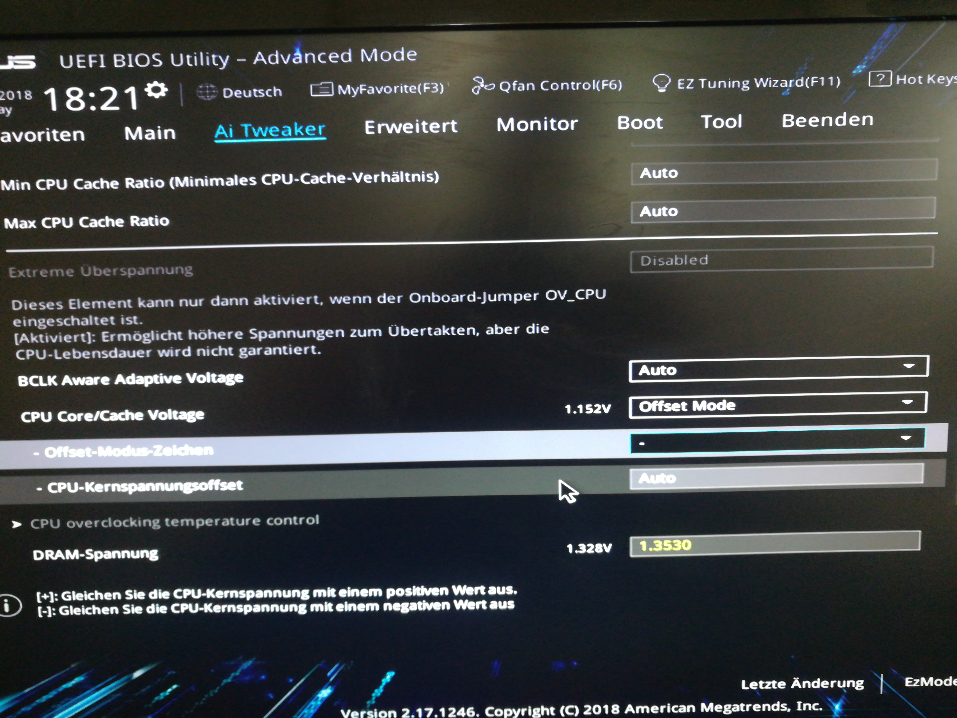

So sieht es bei mir im Moment aus wenn ich auf Auto setze lässt sich kein Offset auswählen ich müsste jetzt von Manual Mode auf Offset Mode stellen dann kann ich nur Offset Modus Zeichen - oder + geben.

Bei Offset erst - oder + eingeben, dann müsste ein weiteres Fenster aufgehen, da kannst dann die Spannung verändern.
Stell erstmal Offset ein und schau dann unter Windows nach welche Spannung da anliegt. Wenn du da unter Last sagen wir mal 1.250V hast, kannste den Offset auf -0.100V einstellen. Aber Vorsicht, kann sein, dass dein Rechner im Idle abschmiert, da auch hier die Vcore weiter reduziert wird.
Du stellst auf Offset Mode und trägst entsprechend der Wunsch-VCore eben ein + an VCore ein.
Ich könnte jetzt nur - oder + beides geht leider nicht ...
Was soll ich bei CPU Kernspannungsoffset einstellen ?
Bei -0.100 habe ich schon beim booten ein bluescreen gehabt mit dem Fehler Code : Reference by Pointer
