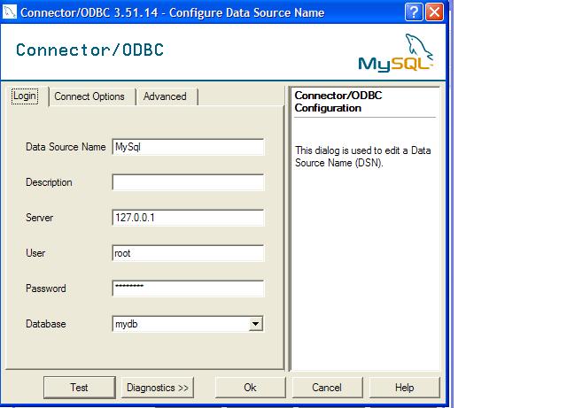

Hallo an alle.
Ich will eine VB.net Anwendung schreiben die in eine MySql Db schreibt. Ich scheitere aber schon bei der Connection. Durch Bücher und Internet habe ich dieses gefunden
Public Sub sql_writer()
Dim conn As SqlConnection
Dim csb As New SqlConnectionStringBuilder
csb.DataSource = "(local).MySql"
csb.InitialCatalog = "mydb"
csb.IntegratedSecurity = False
csb.UserID = "root"
csb.Password = "xxxx"
conn = New SqlConnection(csb.ConnectionString)
conn.Open()
msgbox("ok")
End Sub
Es geht aber nicht. Anbei die Einstellung vun meinem MySqlServer (local). Kann mir einer sagen was ich falsch mache
Dem Screenshot nach zu urteilen benutzt du den ODBC-Connector. Wie wär's, wenn du es mal mit .NET-Connector von MySQL ausprobierst
