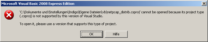

Leider bekomme ich eine Fehlermeldung wenn ich das Projekt mit VB 2008 Express laden will.
Willkommen im Forum!
Und welche Fehlermeldung bekommst du? Wir können dir so nicht helfen.
Hier die Fehlermeldung
Es handelt sich um ein C# Projekt, welches logischerweise nicht mit VB geladen werden kann.
