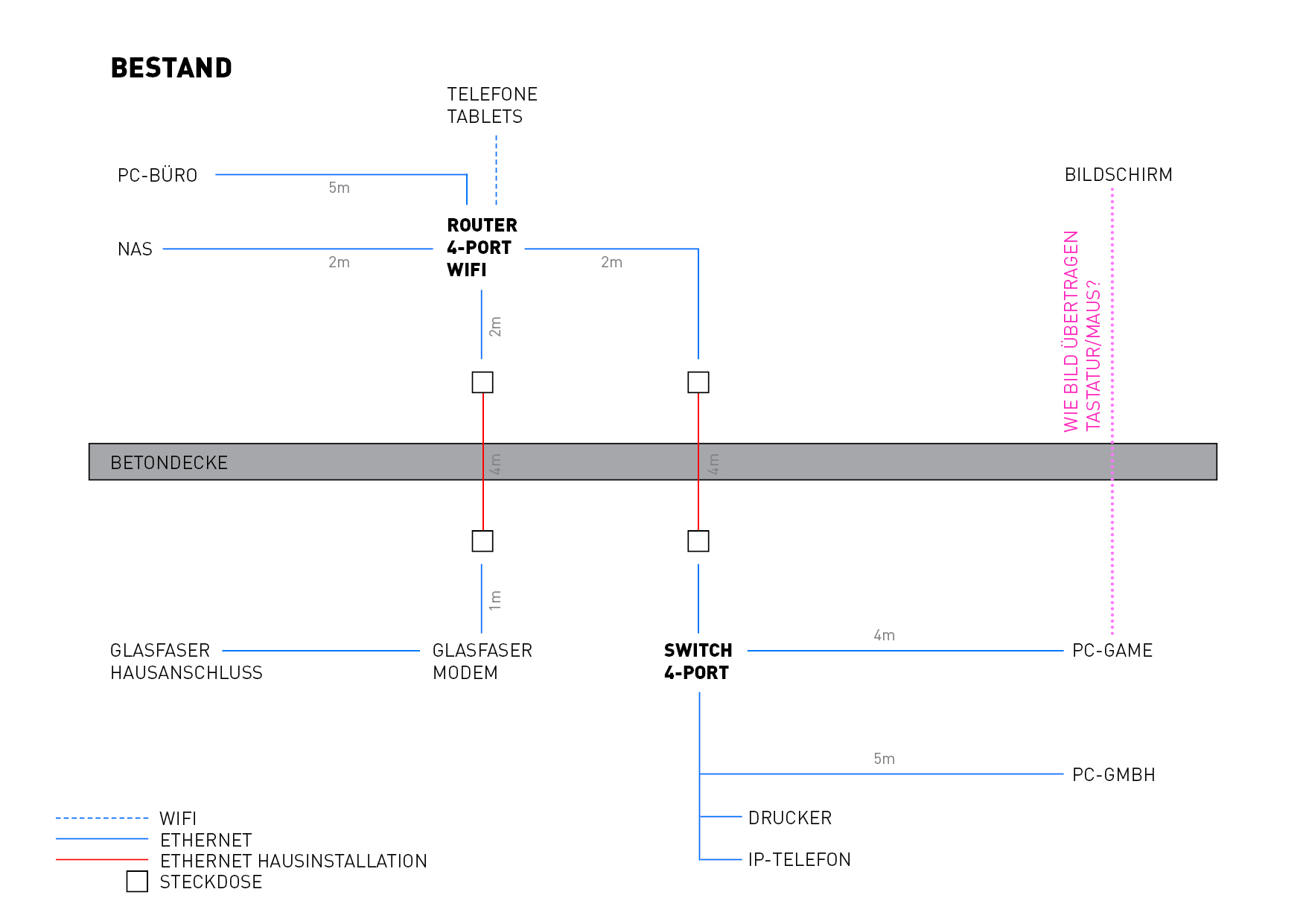

So hab mal alles aufgezeichnet.
Die zentrale Frage ist, ob ich die Verbindung Modem-Router mit dem anderen Netzwerknutzung mischen kann.
Wenn das geht, dann wird die zweite Wandleitung frei und ich kann diese exklusiv für HDMI to IP nutzen.
Vielleicht nicht bei 60Hz aber immerhin.
Der Router ist wegen dem WIFI oben, damit das Geschoss darüber Empfang hat.
Lösbar wärs wenn der Router unten wär und oben ein switch mit accesspoint.
Aber so wirds noch ein Gerät mehr..

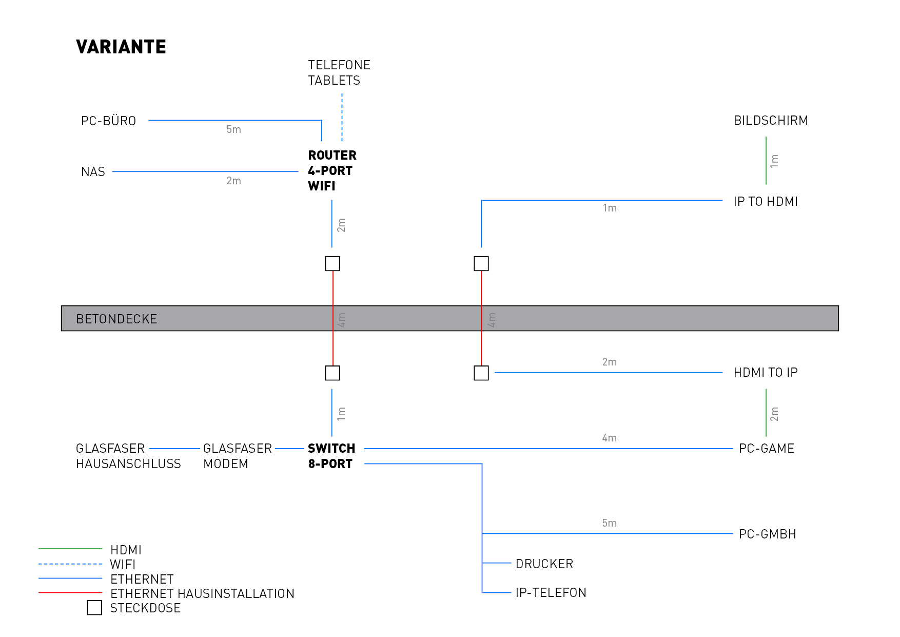

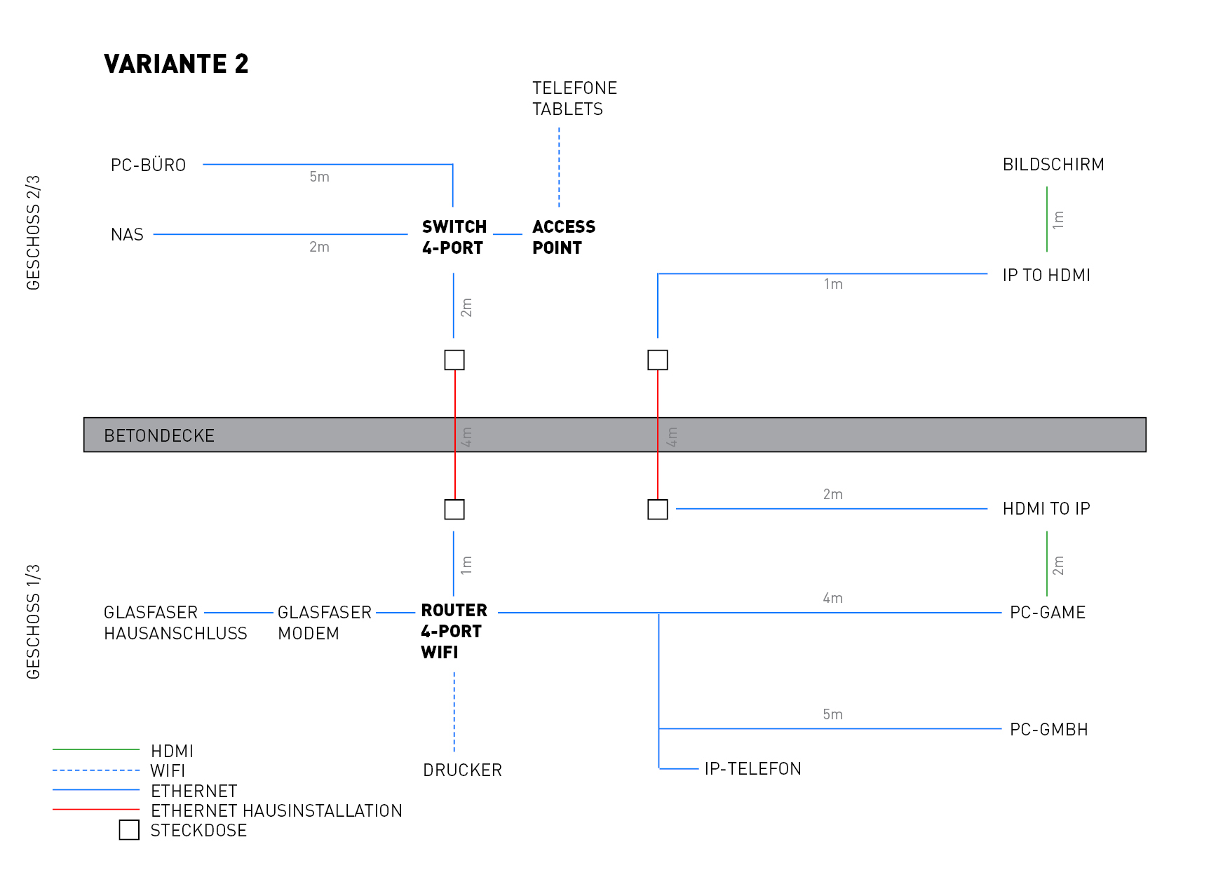

EDIT2: Variante 1 gelöscht.
Variante 2: Mit Accesspoint und Drucker über Wifi hab ich genug Ports. So hab ich eine eigene Leitung fürs HDMI over IP. Denkt Ihr so lässt sich zocken? Bin bereit die 60Hz aufzugeben...
Produkt: https://www.amazon.com/J-Tech-Digit...ords=hdmi+through+ethernet+4k#customerReviews
