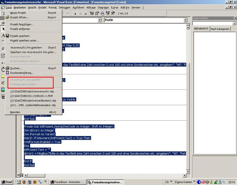

Ich hab das Prob das ich meine Projekte nicht in Exe Dateien generieren kann?!
Ich hab das Buch von easy "Visual Basic 6, Mit einfachen Beispielen programmieren" von Peter Monadjemi gekauft.
Davon abgesehen, dass ich die nicht generieren kann, kann ich auch keine Help Datei finden, weil das Prog meint "Es gibt keine Help Datei in der Working Model Edition!"
Ich hab WinME wenn das helfen sollte.
Danke im Voraus :D

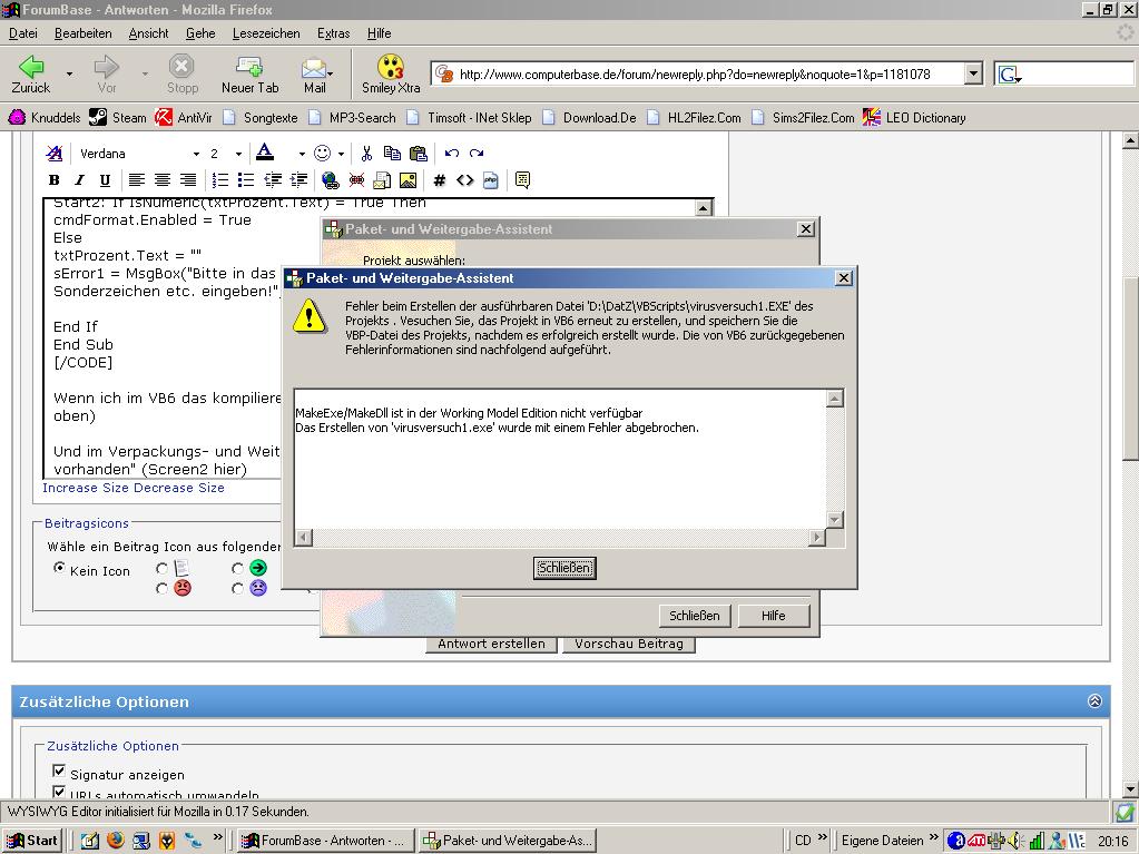

Wenn ich im VB6 das kompilieren will, hab ich ja sowieso nix zum anklicken(Screen1 oben)
Und im Verpackungs- und Weitergabeassistent, meint der "MakeExe/MakeDLL nicht vorhanden" (Screen2 hier)

Ja, aber dann startet er ja das Prog nur im VB6 und wenn ich das Prog dann schliesse komm ich zurueck zum Editor ... Er fragt mich nur ob ich nochmal speichern will (Projekt), aber nach einer Exe Generierung fragt er nicht..
Hm, komich, komich.
Sach doch einfach mal "NeuesProjekt" und dann "Standard-exe" ohne noch irgendwas weiteres zu machen. Kannst du das dann bauen ?

[VB6] Exe generieren ?!
Ich hab schon versucht, eine Executable zu generieren, doch dann hab ich erfahren, dass man in der Visual Basic 6 Working Model Edition keine generieren kann ..
Deswegen wollte ich fragen, ob mir jemand mit nem Compiler das generieren koennte, weil jetzt deswegen ne Vollversion kaufen, find ich uebertrieben und ich weiss gar nicht ob ich bei VB6 noch lange bleibe ;) ...
