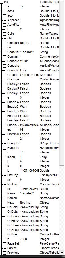

Das einzig merkwürdige ist, dass das Lokal fenster nicht das anzeigt was ich erwarten würde.
Wenn ich das Lokalfenster öffne (egal welche sub ich auf diesem Tabellenblatt ausführe) erscheint nur etwas, das aussieht wie ein einzelnes Array mit dem namen Me.
wenn ich es expandieren möchte öffnet sich outlook express und es scheinen viele Variablen von Outlook express angezeigt werden und zwischen drin auch die die ich mir deffiniert habe. aber suchen ist doof.

Screenshot des lokalfensters (dass im hintergrund sich outlook geöffnet hat glaubt ihr mir :D

ja das problem tritt ja auch nur beim debuggen auf, setzt dir doch bitte mal irgendwo nen unterbrecher und schau dir dann mal das lokalfenster an :) da erscheint nur ein Array mit dem Namen Me *das ich definitiv nicht definiert habe* in das alle globalen variablen integriert sind. wenn man bei dem Me Array auf das + geht um das innere des arrays zu sehen öffnet sich bei mir outlook und sieht aus wie der screenshot im ersten post

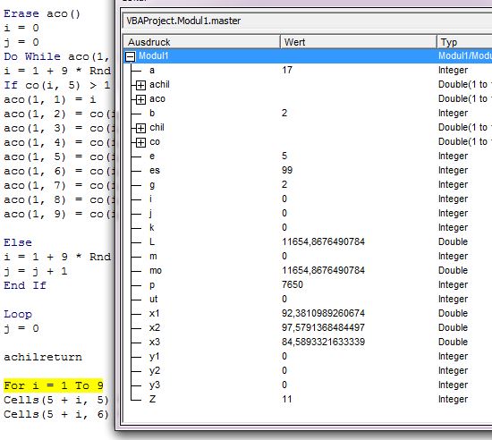

okay ich bin der umgeung des problems und vielleicht auch der erklärung meines Problems etwas näher gekommen. Das genannte Me Array, das im Lokalfenster während des debuggens sichtbar ist, (vgl Screenshot im ursprungspost) taucht anscheinend in jedem meiner neu erstellten codeteile auf und ist scheinbar ans Tabellenblatt gekoppelt. ich kann es umgehen, indem ich nicht den Code direkt an die Tabellenblätter hänge sondern module benutze. Im lokalfenster ist nämlich auch Abzulesen, dass das Me Array vom Typ Tabelle4/Tabelle4 ist. Beim normalen, willentlich definierten, Array steht an dieser Stelle ja die art also integer double etc.
warum sich beim öffnen dieses scheinbaren arrays jedoch outlook im hintergrund öffnet und das ding mit haufenweisen variablen und arrays anfüttert ist mir nach wie vor ein rätzel.

EDIT: mir ist gerade noch aufgefallen, dass wenn ich ein Modul verwende dort anstelle dieses merkwürdigen Me dann Modul1 drann steht also es gibt dieses vergleichbare Teil scheinbar immer die frage ist inzwischen nur noch, warum bei mir so viel komisches zeug drinsteht und sich beim draufklicken outlook öffnet.
Wie zu erwarten war, habe ich nur die von Dir definierten Variablen wenn ich den Code ausführe. Das Objekt Mailenvelope was bei Dir im Ss auftaucht, dürfte für die Aktion verantwortlich sein. Das sind sowieso dutzende von merkwürdigen Variablen aufgeführt die dort nichts zu suchen haben. Können eigentlich nur irgendwelche Add-Ons/Einstellungen sein.

ja im modul hat das bei mir auch so ausgesehen und inzwischen hab ich es auch dahin umgezogen :D also problem umgangen
aber sobald ich golbale variablen in einem tabellenblatt direkt (also nicht in einem Modul) ausführe fügen diese sich in diese doofe geschichte ein :(
