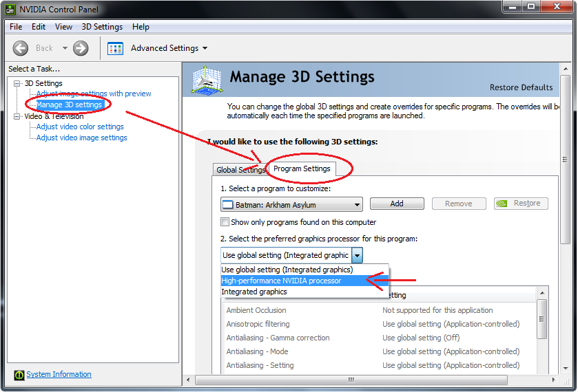

Erst einmal sicherstellen, dass auch wirklich die MX130 aktiv ist. Die automatische Zuweisung irrt sich manchmal. Rechtsklick auf dem Desktop und dann siehe Bild. Du muss die exe des Games dort auswählen und fest der GPU zuweisen. Dann ganz unten auf "Übernehmen" klicken. Anschließend das Spiel starten.

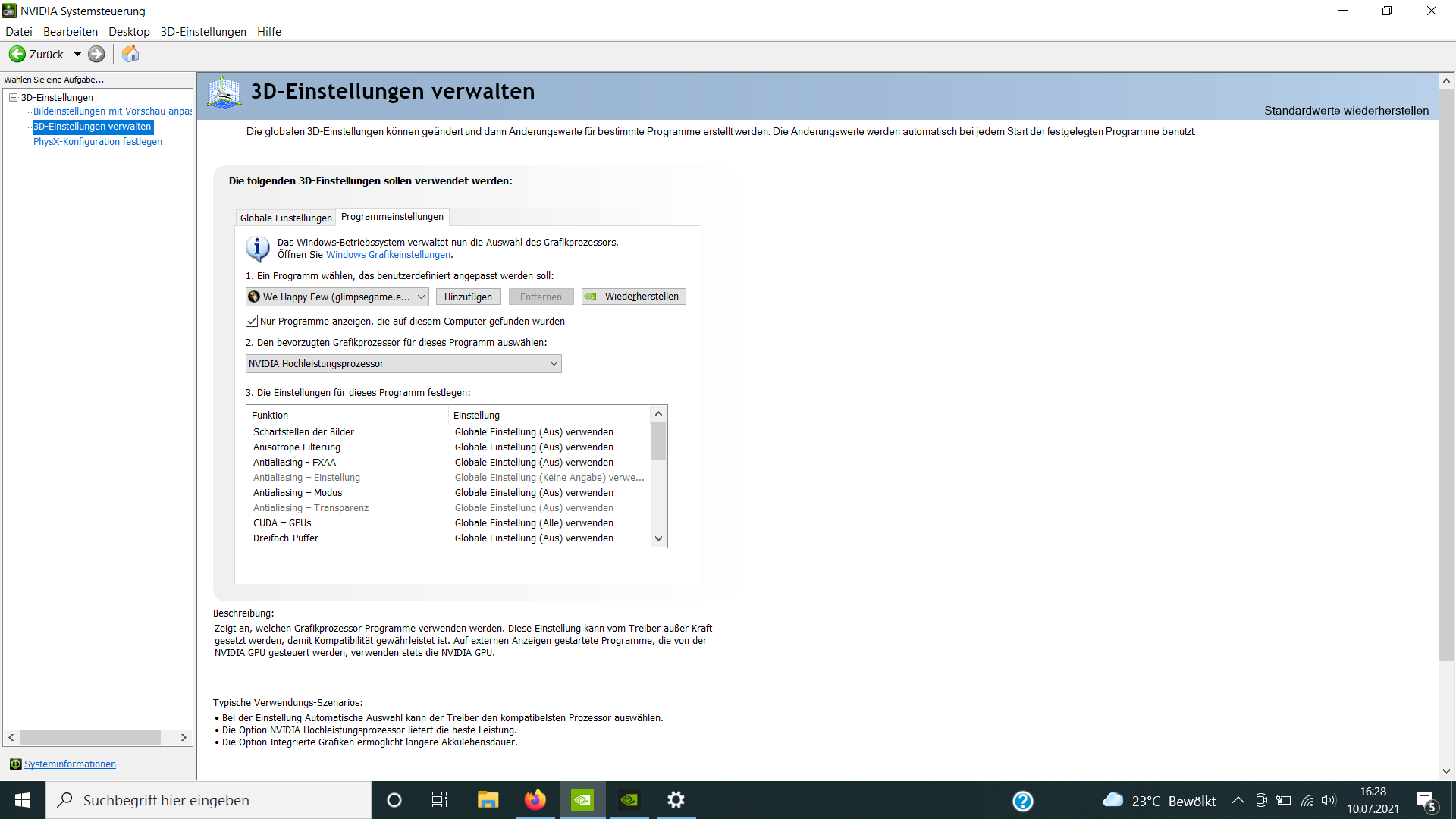

Hab ich gemacht. Im Anhang das Bild. Muss an etwas anderem liegen :/

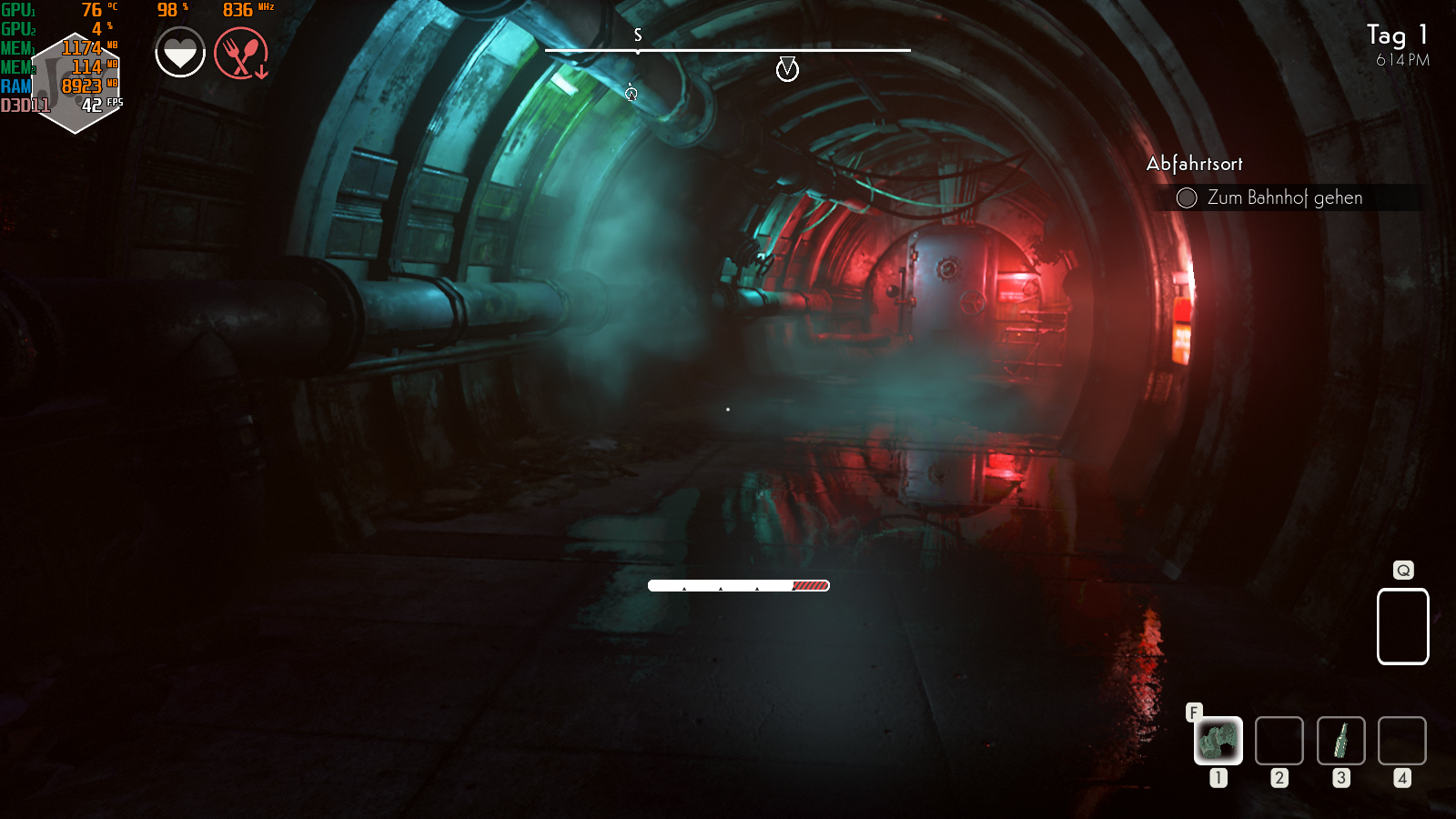

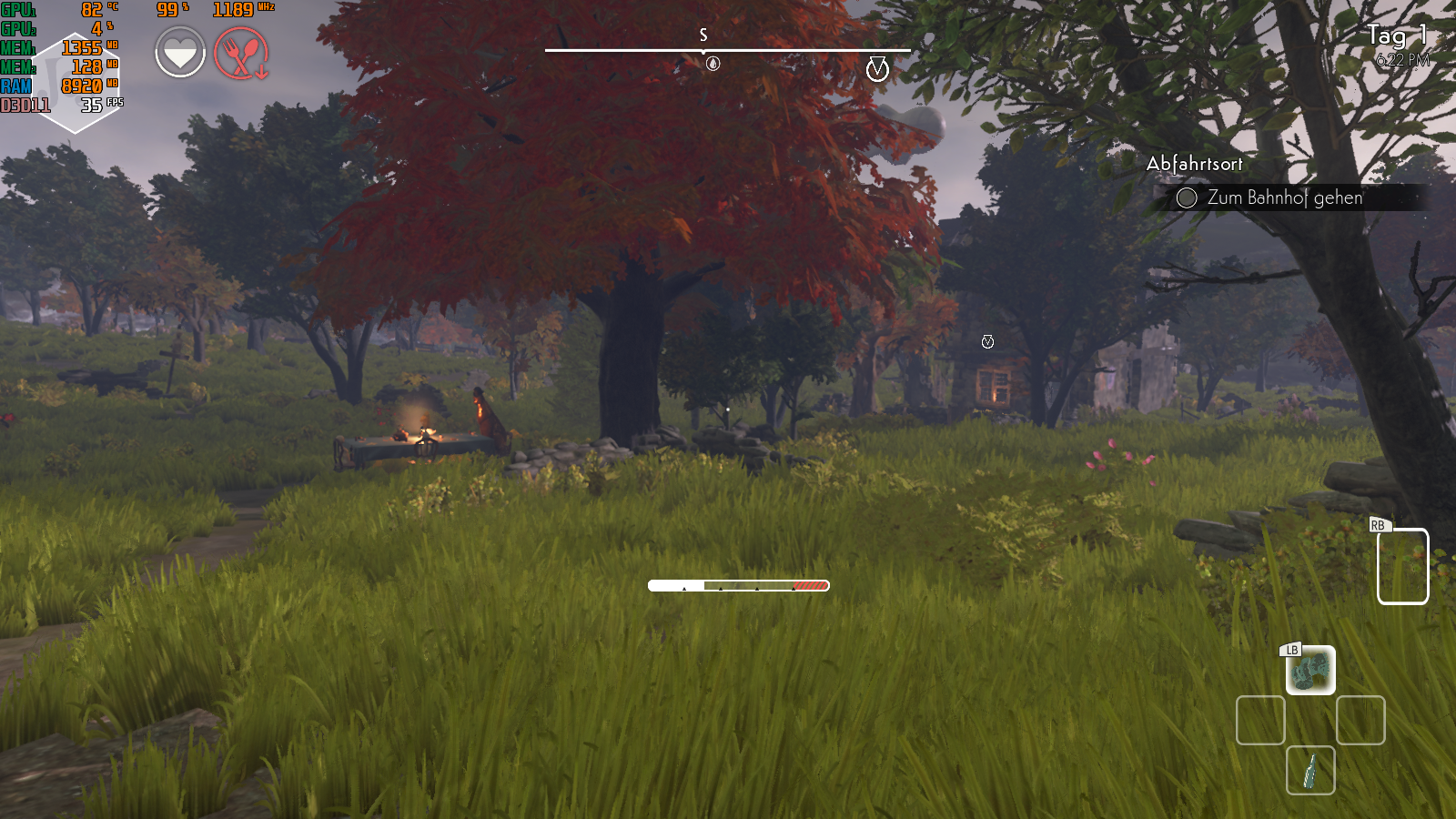

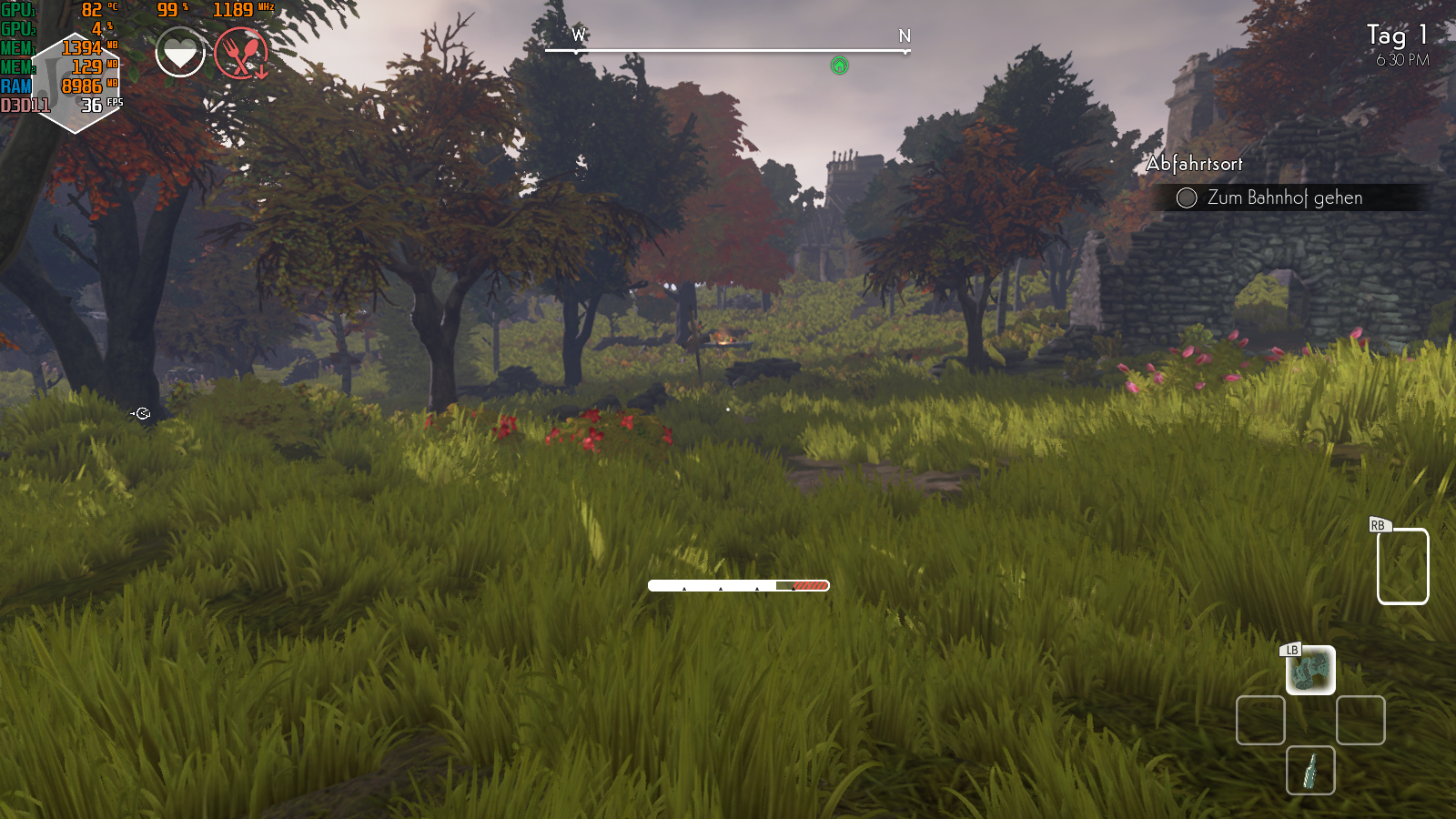

Da ja Basiswissen vorliegt wurden denn auch die Basics überprüft sprich Takt und Temperatur ingame ?
Und wenn ja wie sind denn da die Werte so ? Bitte beachten Sehr Warm oder in Ordnung sind keine brauchbaren angaben.
Hab beim Spielen die Daten aufgenommen. Hilft das?
Und dabei gabs alle fünf Sekunden Ruckler.

Ja die sind bestimmt auch alle besser. Keine Frage ich habe mir hier keine Hochleistungsgrafikkarte gekauft. Aber laufen sollten sie schon, da es ja auch bei 720p Probleme mit den Rücklern gibt und ich hab so Bock dieses Game zu spielen :D
