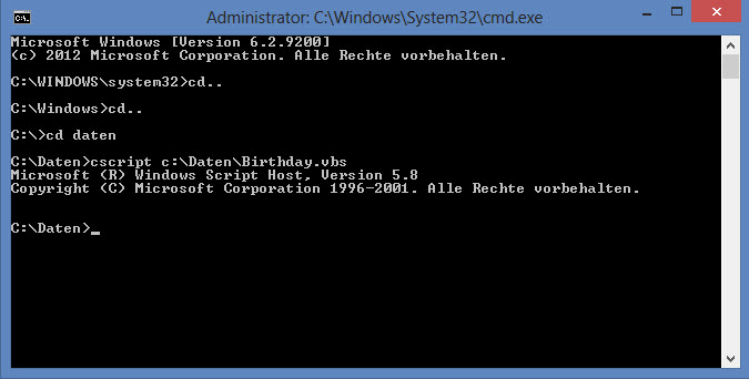

der Script läuft bei mir nicht. Nur was ich nicht verstehe ist, ich habe zwei Rechner. Auf dem Desktop Windows 8 Pro 32bit und auf dem Notebook Windows 8 Pro 64bit. Auf beiden Rechner habe ich es so probiert und bei beiden Rechner wird mir nur unter Aufruf der Command-Ebene (siehe den Screenshot) angezeigt.

ich vermute, dass etwas mit der Birthday.ini nicht stimmt. Erstell die Datei einmal neu und kopiere die "alten" Daten dort hinein.
Ich kann nur noch einmal betonen, dass dein ursprüngliches Skript laufen sollte.
Mein Schnelltest war auf einem Win 8 64bit Pro: Zwei Textdateien erstellt, sogar nur mit Wordpad den Code hier von der Seite eingefügt (führt oft zu Zeichencode Fehlern -- Ansi, Ascii, Unicode, Leerzeichen etc. ).
Im Vertrauen dessen, keine solchen Fehler zu bekommen, die Dateiendungen entsprechend umbenannt. Ini Datei entsprechend verschoben. Doppelklick der vbs in diesem Fall sogar auf dem Desktop als Administrator. Ini Datei hat auch alle Leserechte (schau dort noch mal nach).
Achja, den Code habe ich mit Firefox rauskopiert. Welcher Browser genommen wird, ist nicht irrelevant, da auch hier Zeichencode Fehler bei den unterschiedlichen Browsern auftauchen können. Die Bugs der Windows Zwischenablage sind ein Thema für sich.
Wenn das nicht funktioniert, ist die Upgradeinstallation das Übel und hat dir irgendeinen Kcommandointerpreterfehler ins System eingeschmuggelt.
