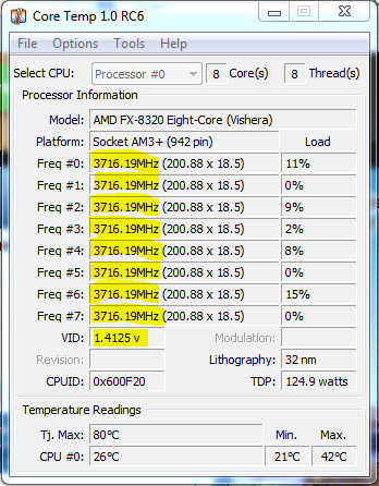

Wie im Anhang zu sehen ist taktet mein FX-8320 mit ~3,7Ghz bei einem Vcore von 1,4125V ohne das ich im BIOS rumgefummelt habe :freak:
Ist das normal oder habe ich da irgendetwas furchtbar falsch gemacht? :D
Ich hatte vor nach Ablauf der Garantie zu Übertakten aber bei dem Vcore wird mir schlecht :freak:
( MB: Gigabyte 970A-UD3P falls euch das helfen sollte :D )

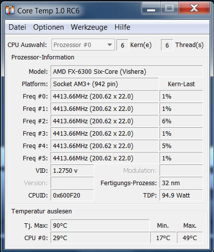

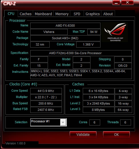

Ersteinmal vielen Dank für den Link, so genau wußte ich über die VID auch noch nicht Bescheid. Interessant ist vor allem
der VID Wert im Bezug auf das OC einer CPU [geringer VID Wert ermöglicht höheres OC Potential]. Dies bestätigt auch
die Erfahrung mit meinem FX-6300 die ich im Bezug auf das OC gemacht habe und die FX-6300 CPU eine sehr gute
CPU zum übertakten ist.
Hier mal mein Screenshot vom FX-6300 als vergleich zum FX-8320:
mfg Zotac2012
Das ist nicht deine standard Vid das ist deine Spannung für den all core turbo (P1)
Und diese ist nahezu immer bei 1,4125V genauso wie die P0 fast immer 1,425V hat.
Und ja man kann diese bei bedarf herab setzen oder den takt anheben.
