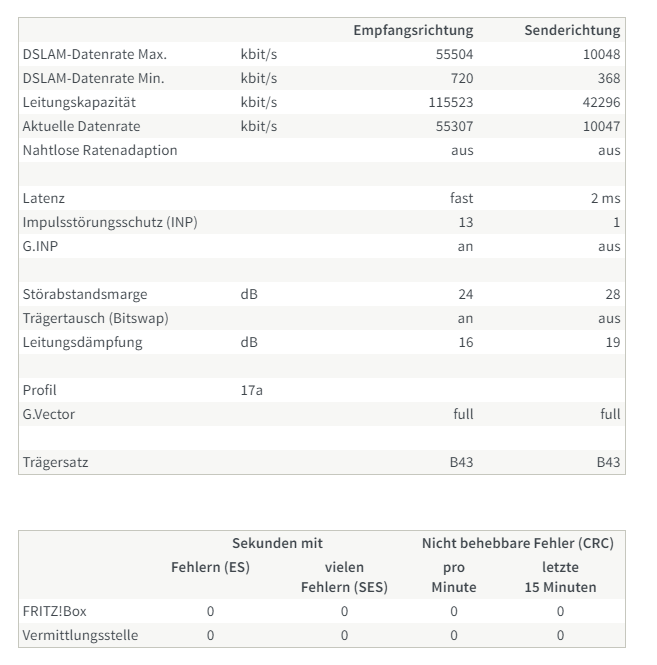

Nachdem dann der Techniker bei mir vor Ort gewesen ist, stellte sich jedoch heraus, dass die Leitung stabile 100 Mbits liefert. Ich habe die DSL Verbindungsdaten meiner FRITZ!Box einmal an diesen Post angehängt, die das m. M. n. auch untermauern. Er selbst konnte sich nicht erklären weshalb an meiner Adresse keine 100 Mbits buchbar sind.

Die Leitung könnte vermutlich schon 100 aber du hast halt nur das 50er Profil. Vllt gibt es bei dir kein 100er.
Kenne viele bei denen die FB sagt das 100 möglcih sind aber die keins bekommen.
Genau das sagte der Techniker auch. Die Leitung wird durch das Profil beschränkt. Frage ist aber warum kein 100er Profil möglich ist?
Wenn ich das richtig in Erinnerung habe, braucht man für VDSL100 'Vectoring', bei VDSL50 nicht unbedingt (gibt es mit und ohne).
Genau müßte nur mit Vecotring geben.(das 100er Profil)
Ich denke mal es wird halt technisch bei dir nicht möglich sein weil kein Vectoring vorhanden. Oder es ist (noch) nicht buchbar?
Du könntest aber schon mal das Kontaktformular hier ausfüllen, dann meldet sich jemand vom Telekom Hilft Team bei Dir und du weißt genau was Sache ist.
https://www.telekom.de/kontakt/e-mail-kontakt/telekom-hilft-team?samChecked=true
Vectoring ist doch bereits geschaltet, ansonsten würde bei G-Vector nicht full stehen.
Das wird eine Beschränkung im System der Telekom sein, weshalb auch immer.

@MeRida: Ich hab jetzt schon eine Rückmeldung erhalten. Die Schaltwegdämpfung ist zu hoch für eine VDSL 100-Verbindung. Die Leitung ist also etwas zu lang. Aus diesem Grund kann es nicht gebucht werden. Ich hätte sehr gerne eine andere Nachricht übermittelt.
