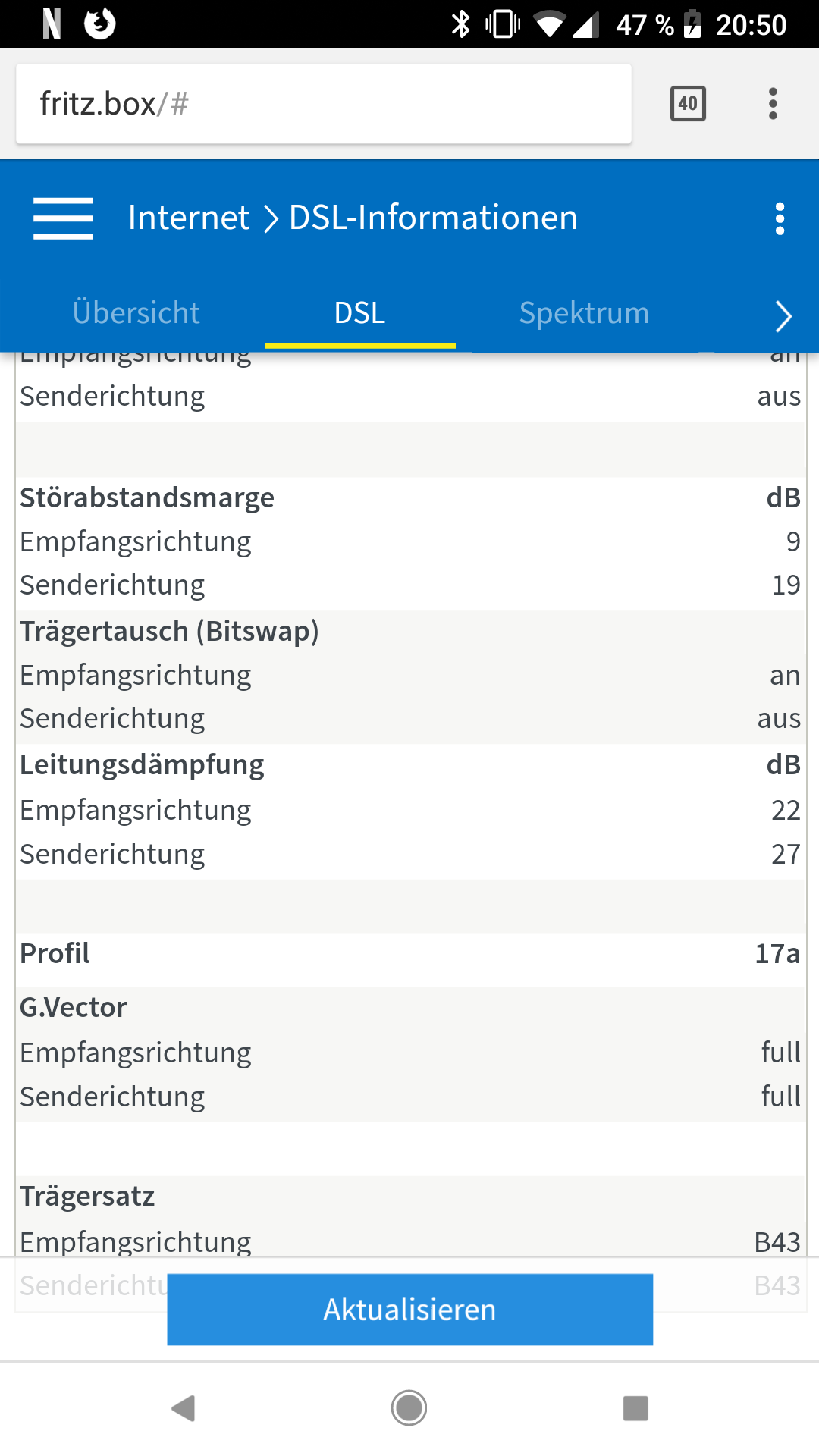

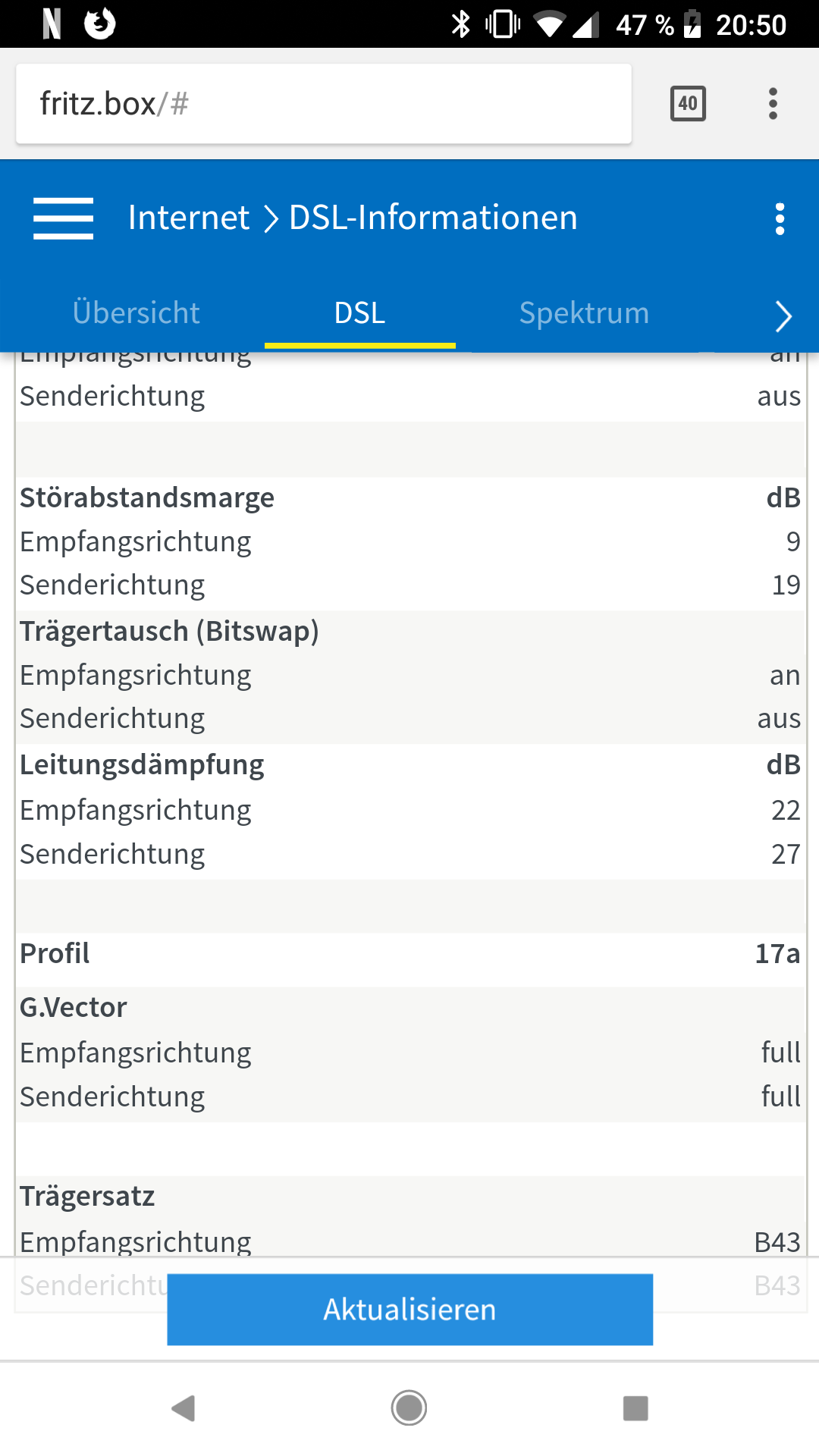

Das hier sind die Daten laut FritzBox.
Gerade weil dem Internet nicht wirklich traue, wollte ich hier Mal anfragen.

Wenn man den Werten trauen kann, sind 22dB Dämpfung ziemlich viel und 9dB Signal-Rausch-Abstand ziemlich wenig.
Ich würde laienhaft sagen das da nicht viel mehr als 50MBit drin sind.
VDSL+Vectoring liegt ja schon an....
Das ist schon aktives Vectoring, leider fehlt der obere Teil im Screenshot.

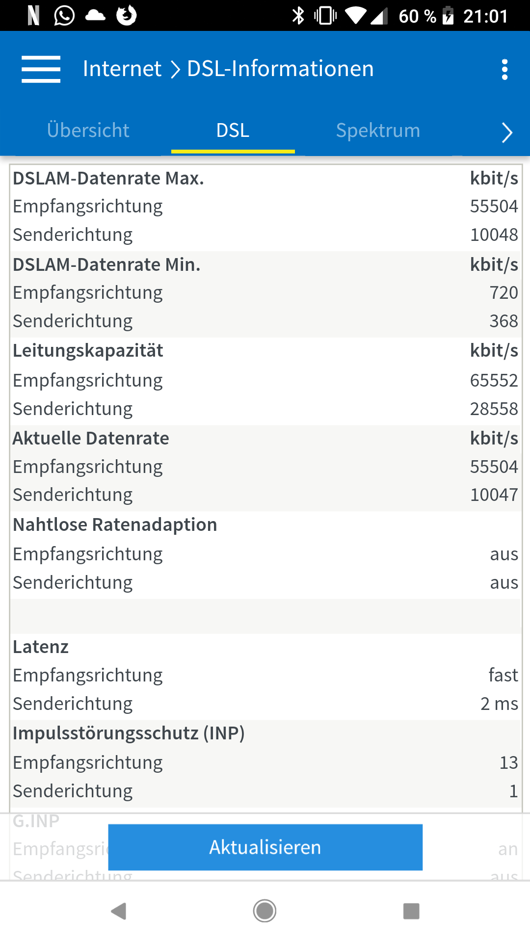

Hier noch der obere Teil der Daten.
Wäre echt schade wenn hier 250 ausgebaut wird und es nicht aufgrund der Leitung funktionieren sollte.

Grob würde ich sagen deine Leitung gibt nur 65k her also kannst du nur einen 50K Vertrag buchen.
@TheTrapper
Ich glaube solche Tarife gibt es nicht. Mir hat man damals auch nicht angeboten wo quasi 90K/21K durchgingen auf eine eingeschränkte 100k zu gehen. Das konnte ich erst wo 138K/37K ankamen, aber dann auf eine 100K/40K, wovon 109K/36K ankommen.
Also mit einem 100er Profil wäre eventuell 60Mbits möglich aber da du bereits 55Mbits nutzt wäre der Sprung nur im Upload welcher sich verdoppeln würde zu merken.
