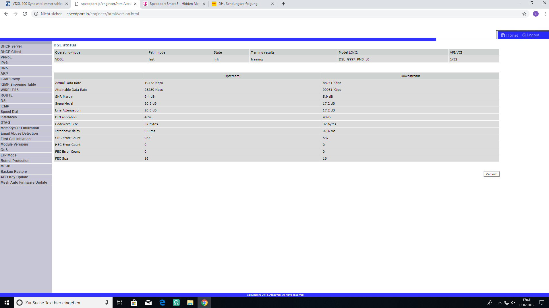

Ah ja habs gefunden. Momentan 88/19 Sync, bei erreichbar steht 99/28 also etwa das was ich anfangs auch hatte. Wobei ich es trotzdem merkwürdig finde dass ich im Download den vollen Speed bekommen kann, im Upload aber nur maximal 28 Mbit/s. Klar 28 Mbit sind zwar über dem Minimum von 20 aber finde ich trotzdem etwas merkwürdig. Kann mir vllt hier jemand anhand der Daten im Bild näheres dazu sagen?

Du kannst sowohl im Download als auch im Upload nur den Wert erreichen mit dem das Modem auch Synchron ist. Wenn du also bei einem Speedtest jetzt ~88/19Mbit erreichst ist das doch voll OK.
Nicht OK hingegen sind die CRC-Errors.

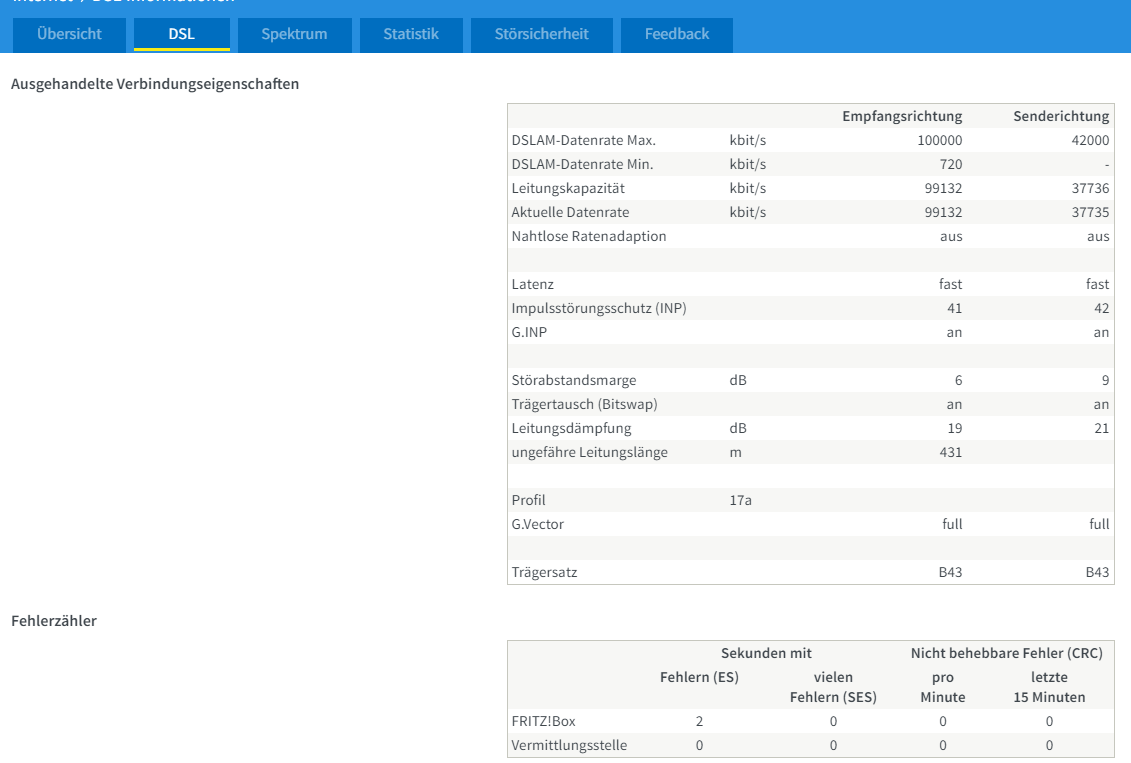

Habe eben mal testweise eine FritzBox 7590 angeschlossen und es sind tatsächlich wieder 99,4 Mbit im Download und sogar 29,2 Mbit Upload da. Scheint also tatsächlich am Router gelegen zu haben?
Eine Sache wundert mich aber dennoch: In der Fritzbox steht was von DSLAM Datenrate Max 100.000 / 42.000 bei Leitungskapazität stehen jedoch nur 99.762 / 29.991? Ist das der Grund warum ich "nur" 29 Mbit/s Upload bekomme statt 40? Und falls ja wieso ist die Leitungskapazität so gering? Ich meine ist ja schon irgendwie dreist 40Mbit Upload anzubieten wenn die Leitung nur 29 Mbit kann oder sehe ich das falsch? Leitungslänge sind btw laut Fritzbox knapp 500 Meter

Lb69 schrieb:Habe eben mal testweise eine FritzBox 7590 angeschlossen und es sind tatsächlich wieder 99,4 Mbit im Download und sogar 29,2 Mbit Upload da. Scheint also tatsächlich am Router gelegen zu haben?
So scheint es. Allerdings ist der Speedport Smart3 weder besonders neu noch bisher durch Probleme ausgerechnet an den DSLAM von Telekom aufgefallen. Ich halte einen Kontaktfehler daher ebenfalls für möglich. Aber das braucht Dich nicht zu beunruhigen solange die Leitung stabil ist. Dazu solltest Du über ein paar Tage die Werte der Fritzbox beobachten. Sag bescheid wenn Du Hilfe dabei brauchst die abzufragen.
Jein. Die Fritzbox schätzt diese Leitungskapazität zwar, die Schätzung haut aber Erfahrungsgemäß ganz gut hin. Die Leitung gibt so wie sie im Moment ist einfach nicht mehr her.
Leitungslänge, Verbindungsstellen, Beschaffenheit des Kabels, andere Signale im Kabel oder auf dieses Einwirkend, ...
Kurz gesagt: weil es eine KupferDoppelader ist die mal für Fernsprechverkehr mit 300-3400 Hz verlegt wurde und nun dank modernster Signalverarbeitung Megabits überträgt.
Ja, das siehst Du falsch. Der Vertrag sagt dass frühestens bei 40 Mbit Upload abgeregelt wird. Egal wie viel die Leitung übertragen könnte, bei 40 Mbit wird abgeregelt. Wieviel sie mindestens liefern kann ist auch festgelegt, steht in den AGB. Komisch dass Du das im ersten Posting noch wußtest und nun nicht mehr.
Dann leistet die Fritzbox hervorragende Arbeit, denn über diese Entfernung noch nahe an 100 Mbit ist eine gute Leistung. Ich drück Dir die Daumen dass die Leitung stabil bleibt.

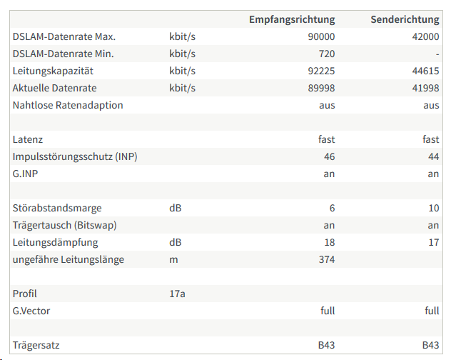

Laut 7590 liegt die Kapazität der Leitung bei 94k.
Kann ich so einfach einen Techniker über die Telekom bestellen der mir ebenfalls ein neues Kabel von APL bis zur TAE ziehen lassen?
Leitungslänge laut 7590 irgendwas um die 370 Meter.
