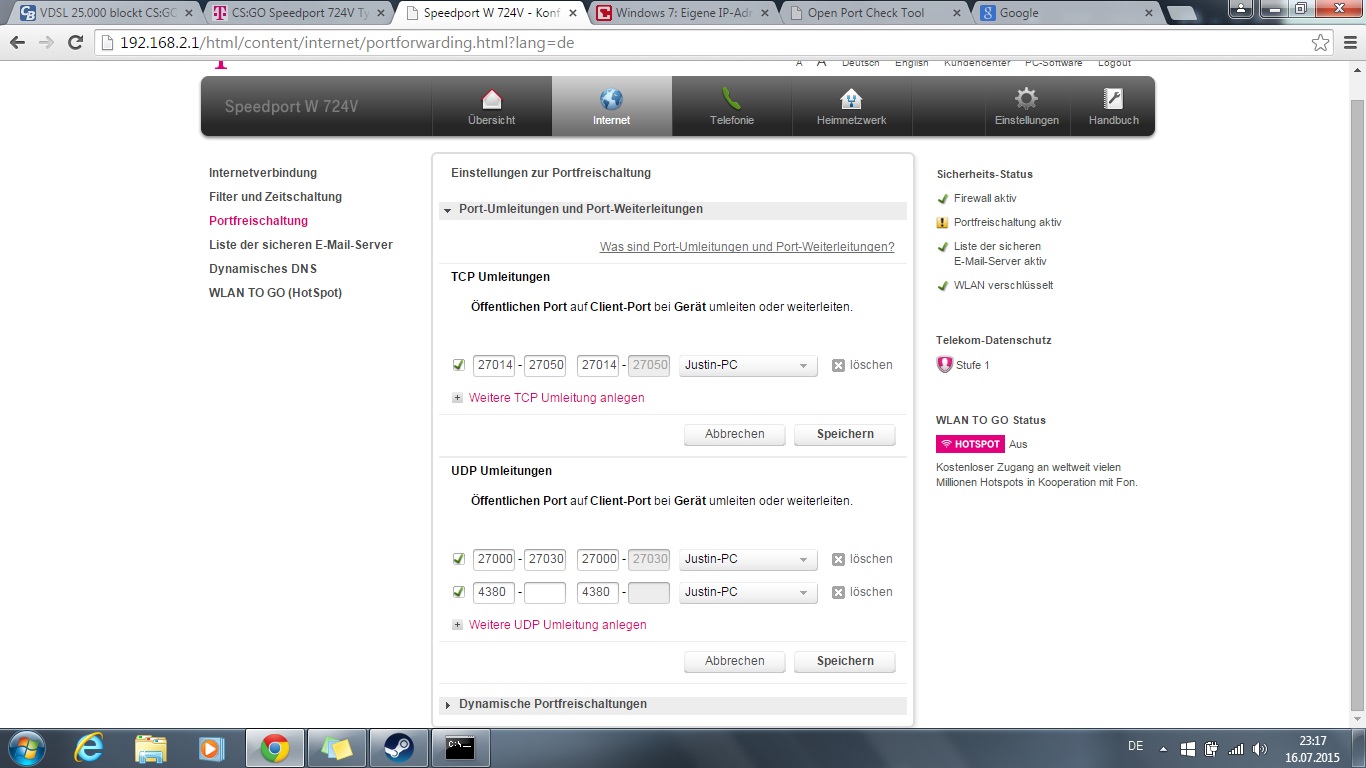

Ich habe die Ports mal über Port-Umleitung und Port-Weiterleitung freigegeben, aber es bringt nichts.
Oder ich habe es falsch gemacht.
@ Mojo, genau wie in dem Beitrag (den ich eben auch selbst gefunden habe via Google...) habe ich die Ports weitergeleitet.
Es funktioniert nur leider trotzdem nicht.
Wenn ich hier: http://www.canyouseeme.org/ dann z.B 27030 eingebe, bekomme ich nen Error.
So sieht es bei mir in den Einstellungen jetzt aus.
Dein Spiel läuft ja auch nicht. So ein Portchecker braucht schon eine Antwort von der Gegenstelle, damit er den Port als offen erkennen kann.

Das Problem wird wirklich mit dem Router zusammen hängen.
Smash32 schrieb:
Ja, telekom und w724v
Lösung: Schmeiß das Speedport Ding zum Fenster raus und hol Dir einen ordentlichen Router. Ich empfehle AVM, gibt natürlich auch Alternativen.
Und lass den Unsinn mit Portforwarding, das ist hochgradig unsicher und auch komplett Sinnbefreit.
