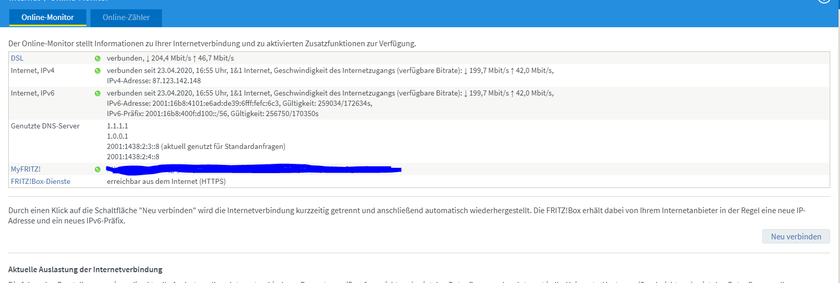

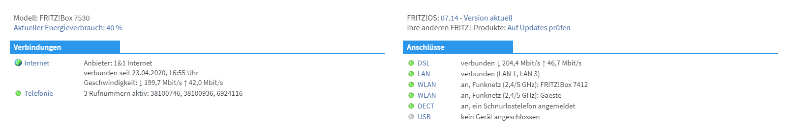

Laut unserere Fritzze 7530 soll 199,7mbit ankommen im Download aber es kommen nur maximal 170? Wie kann das sein?

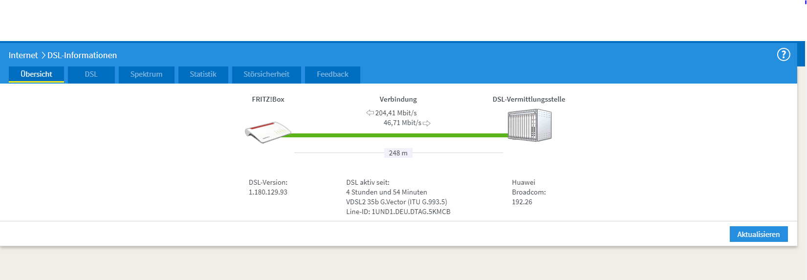

Wie kann unsere Leitung jetzt deutlich länger sein als vorher?
Vorher wahren es laut der Fritzbox 214m. Jetzt 248, wie kann das sein?

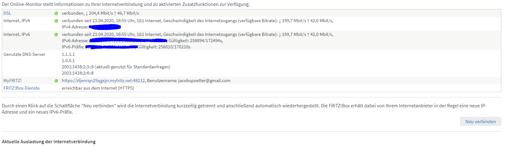

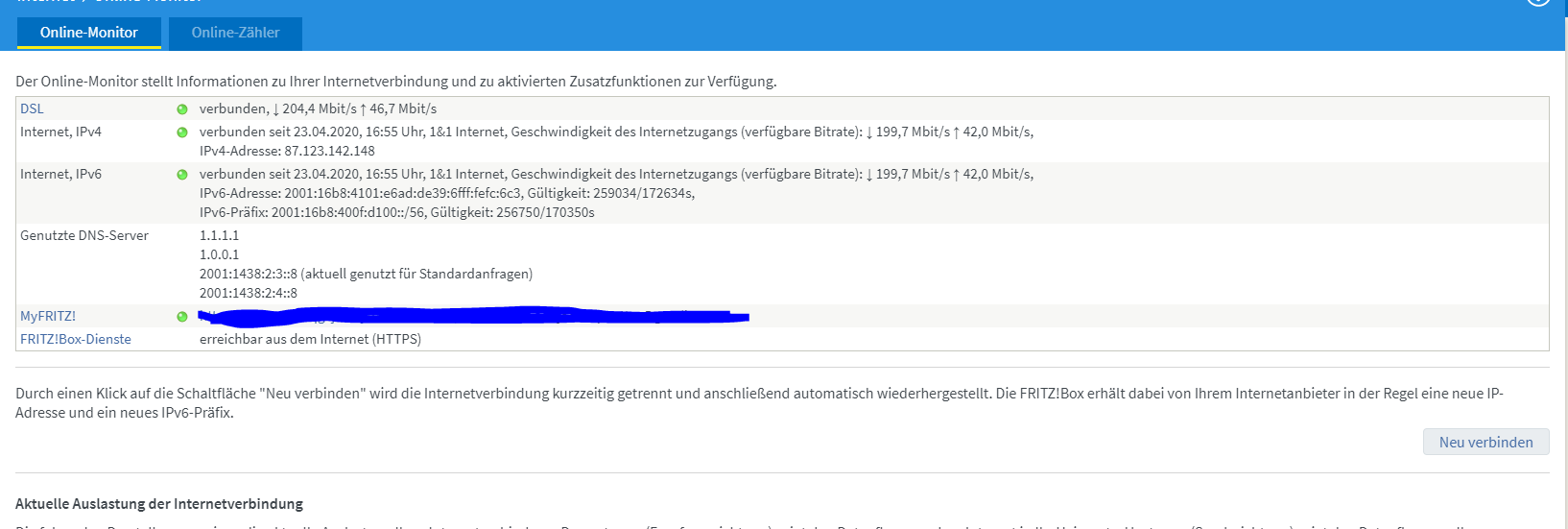

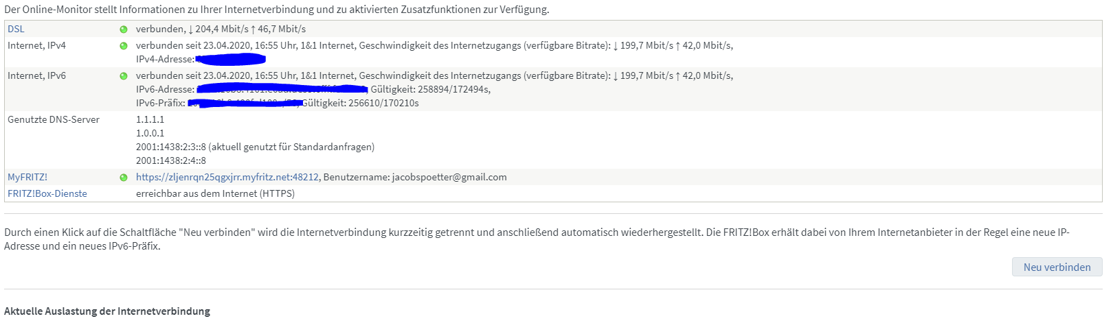

Appl1

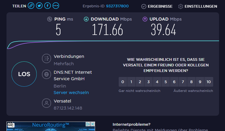

die Auslastung von dem Speedtest

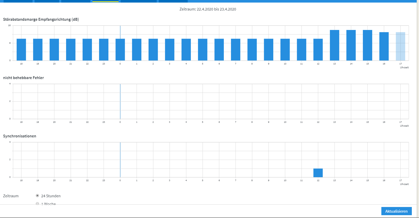

ok. danke. Weil die Leutungsdämpfung ist ganz schön hoch. war bei den 100mbits nicht so.
Da war dsl mit 116mbits syncroniosiert. und internet mit kanpp über 100mbit und die kamen beim speedtest an!

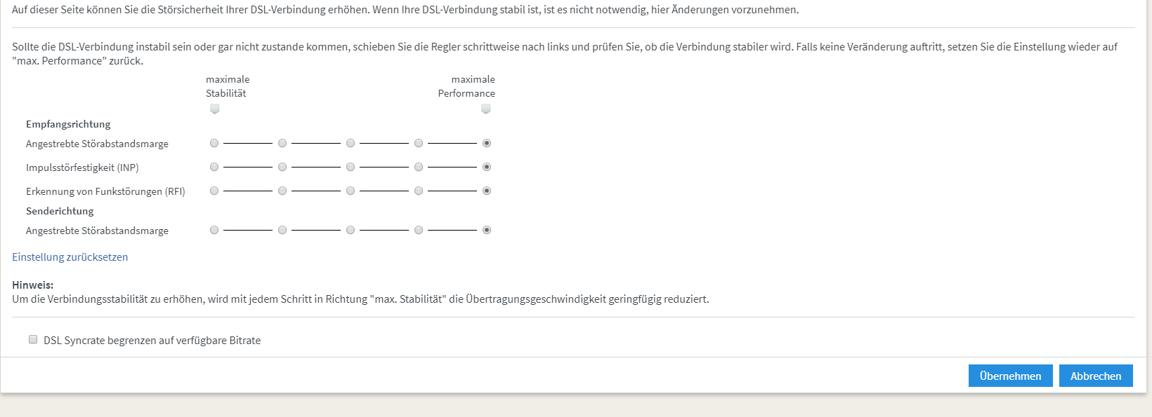

Hast du deine Fritzbox nach der Schaltung schon einmal auf Werkseinstellungen zurück gesetzt?
Das wäre ein Versuch wert.
Reaktionen: Appl1
Danke dir. neim habe ich nicht.Kann ich danach die sicherrung wieder einspielen? Weil sonnst muss ich alle Geräte wieder mit dem wlan verbinden dass ich echt nervig. Mein bruder meine Schwester Eltern usw.

Viel interessanter ist doch, das die 1und1 scheinbar nur ein 200er Profil geschaltet hat, obwohl er doch 250 haben sollte. Zumindest die DSLAM Datenrate wurde auf 200 Mbit begrenzt.
Wie dem auch sei, ich würd mal ein paar Tage warten, vllt. schaltet das noch von selbst stufenweise hoch und mich dann ggf. bei 1und1 beschweren.
Reaktionen: Appl1 und arvan
Er hat das 185er Profil, welches auf 200 limitiert (wegen Overhead großzügig) geschaltet bekommen.
Er bzw 1und1 muss schauen ob dies automatisch hochgeregelt wird, weil die Leute besser ist als dokumentiert oder eben nochmal SVDSL250 bestellen.
