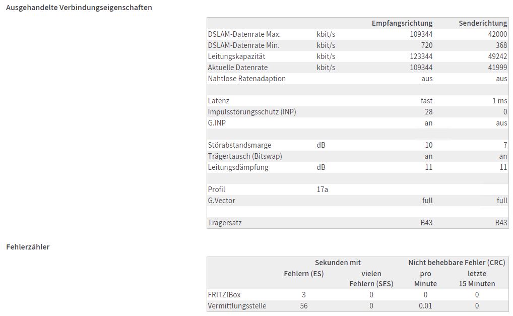

Ich kann das nur bestätigen. Habe bei meinen Eltern 2 Wochen nach Vectoring Ausbau VDSL 50 schalten lassen und die Fritzbox zeigt mir eine Kapazität von 120MBit an.
Vorher hatten sie eine Leitungsdämpfung von 48dB und maximal 5MBit.
Und jetzt:
