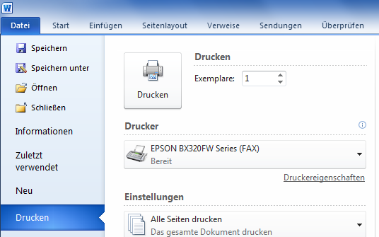

Es ist egal welchen Drucker ich habe, der Drucker muss Netzwerktauglich sein, sonst kannst Du auch nicht per Wlan darauf zugreifen um zu faxen. Es wird ein Faxdrucker eingerichtet, den man dann anstatt dem Drucker als Ausgabegerät nutzt. Momentan nutze ich einen HP Laserjet 1212 MFP und einen Epson BX320FW, einen Rechner mit einer Fritzcard-PCI, eine Fritzbox 7390 und noch eine Fritzbox 7490 an verschiedenen Rechnern/Standorten.

So, ich habe hier 2 netzwerkfähige Multifunktionsdrucker, dann erkläre mir mal bitte, wie ich von meinem PC über WLAN ein Fax senden kann.

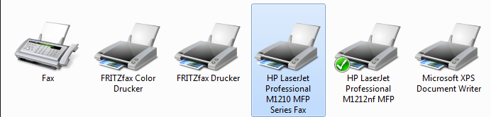

Da ich es an mehreren Rechnern so nutze, weiss ich das es geht, wenn Du es nicht schaffst die Software beim Hersteller runterzuladen und zu installieren, kann ich nichts dafür. Wenn der Drucker im Netzwerk nutzbar ist, kannst Du auch die Faxfunktion nutzen, wenn der Faxdrucker installiert wurde. Und wenn der Drucker übers Wlan erreichbar ist, kann man auch Faxe versenden/empfangen indem man den Faxdrucker aufruft, dazu muss der Drucker nur an einem TAE angeschlossen sein, das geht natürlich nicht per Wlan.

[...] wenn Du es nicht schaffst die Software beim Hersteller runterzuladen und zu installieren, kann ich nichts dafür. Wenn der Drucker im Netzwerk nutzbar ist, kannst Du auch die Faxfunktion nutzen, wenn der Faxdrucker installiert wurde.
Ist ja nicht so, dass die Software für einen Brother MFC 240C und HP OfficeJet Pro 8600 Plus, ... auf verschiedenen Rechnern installiert habe und dies damit zu 100% nicht geht.
Die fritz!Fax Geschichte ist aber eine andere.
Fritzfax ist nur installiert um Faxe zu empfangen und auf dem Rechner zu speichern, damit man es einfacher beim einbinden in die Software hat, die Faxe unter den Kundendaten abspeichert. Auf dem Bild ist extra der HP Laserjet Faxdrucker markiert worden, der zusätzlich zum Standard Drucker installiert ist. Und warum kannst Du den Faxdrucker (wenn der installiert wurde) im Wlan nicht benutzen?
