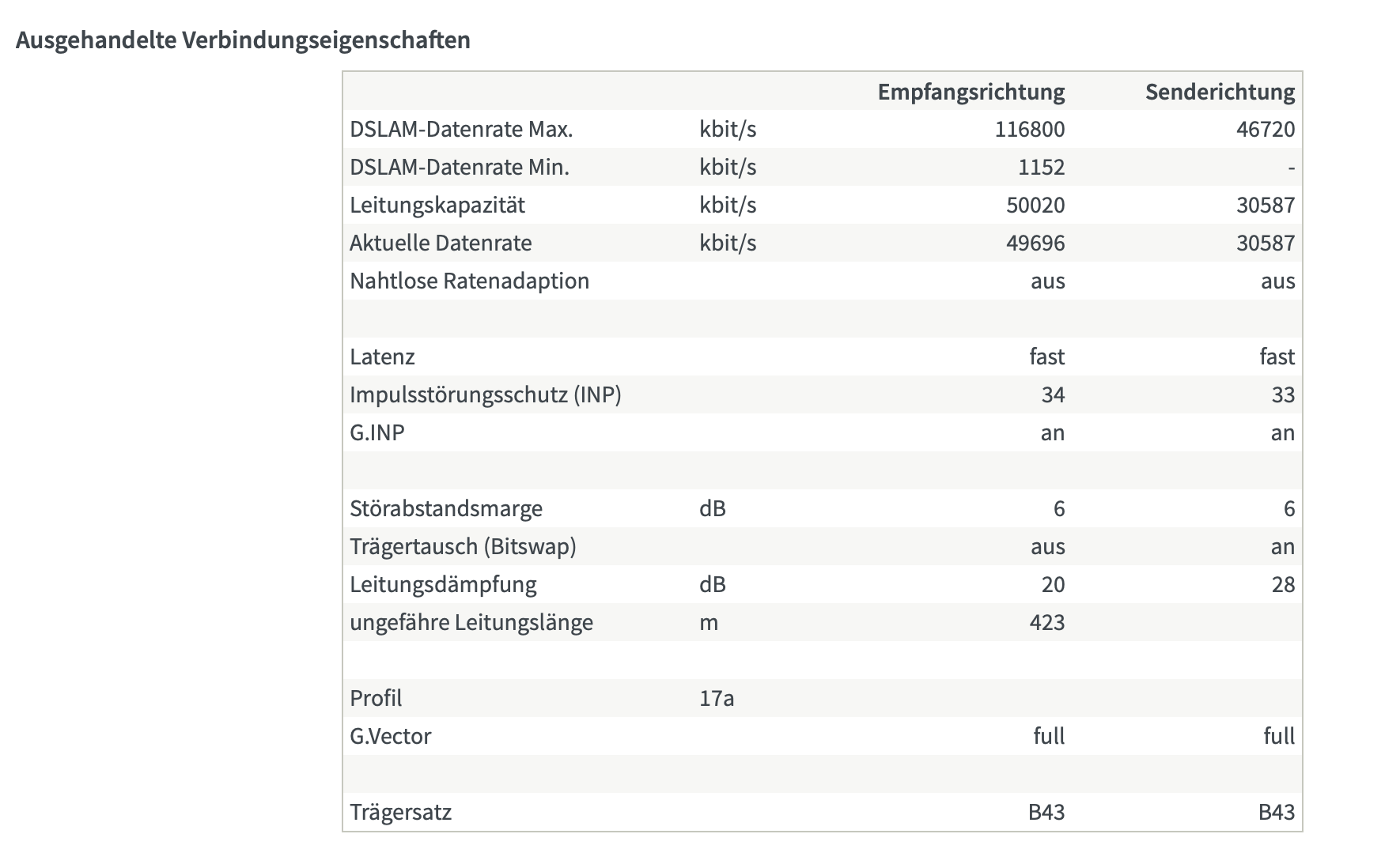

Hi Leute,

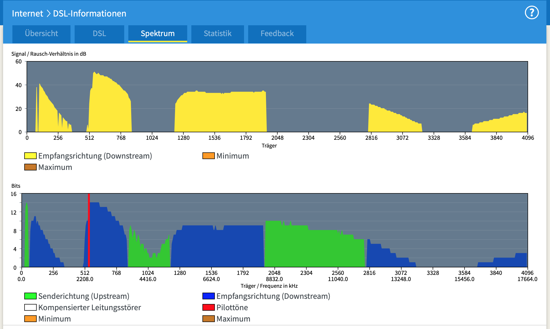

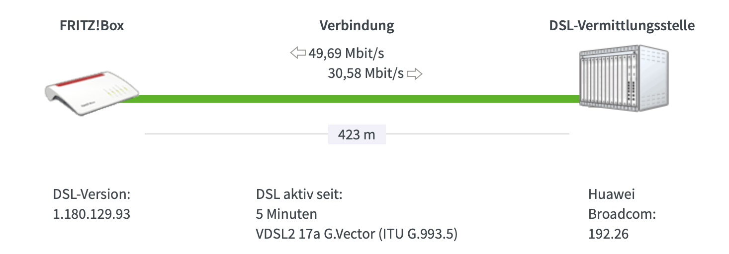

hab einen neuen VDSL100 Anschluss samt Fritzbox7590. Funktioniert auch soweit, jedoch finde ich die sycnhronisierten Datenraten mehr als merkwürdig.
Ich hab 50Mbit/s im Download und 30 up, was mich schon an ein gestörtes Spektrum denken ließ (ist ein ungewöhnliches Verhältnis aus Down und Upload für VDSL).
Die Spektrumsansicht der Fritzbox zeigt folgendes
Hier kann man deutlich den Einbruch bei um die 12-13Mhz bis ca 15,5Mhz sehen, danach kommt das Spektrum wieder.
Könnte es sein, dass da irgendwas stört? Bei um die 13,5Mhz ist ja ein lizenzfreies ISM Band, das würde schon Sinn ergeben.
MMn müsste nähmlich bei einer klassichen Leitungsdämpfung das Spektrum linearer abfallen, auch nach unten hin.
Anbei noch die weiteren Screens der Fritzbox!

Power Lan Stört normalerweise
Reaktionen: pedder59

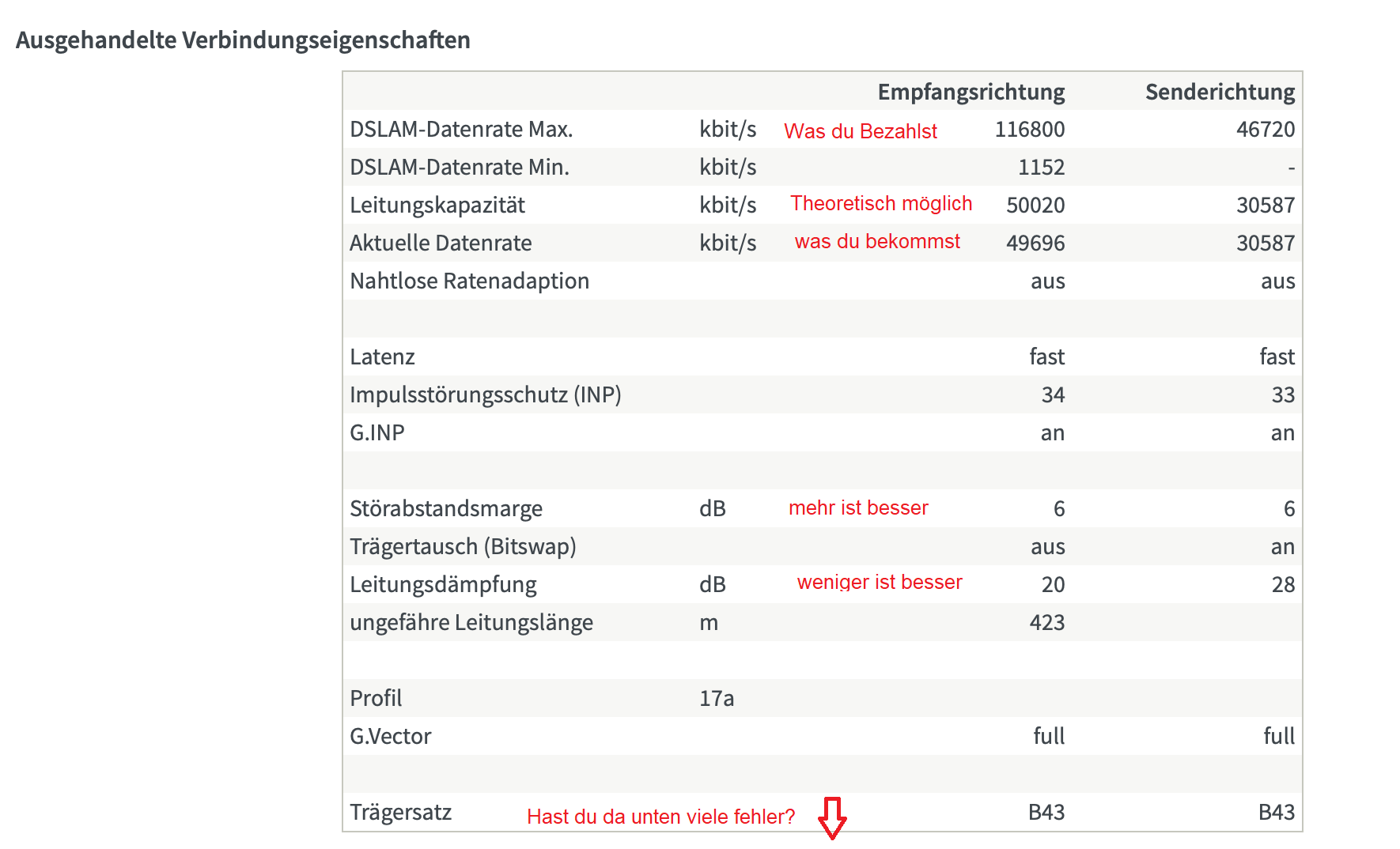

Deine Leitung gibt nur 50000 her wenn du bei Leitungskapazität schaut und bist auch mit 50000 das ist schon mal nix gibt einhaufen fehler am besten mal unter Sörsicherheit ein oder 2 punkte nach links. Der Störabstand ist auch nur bei 6dB mehr ist hier besser.
Frag noch mal bei deinem Anbieder nach was bei dir möglich ist auf der FB das sind ehr richt Werte

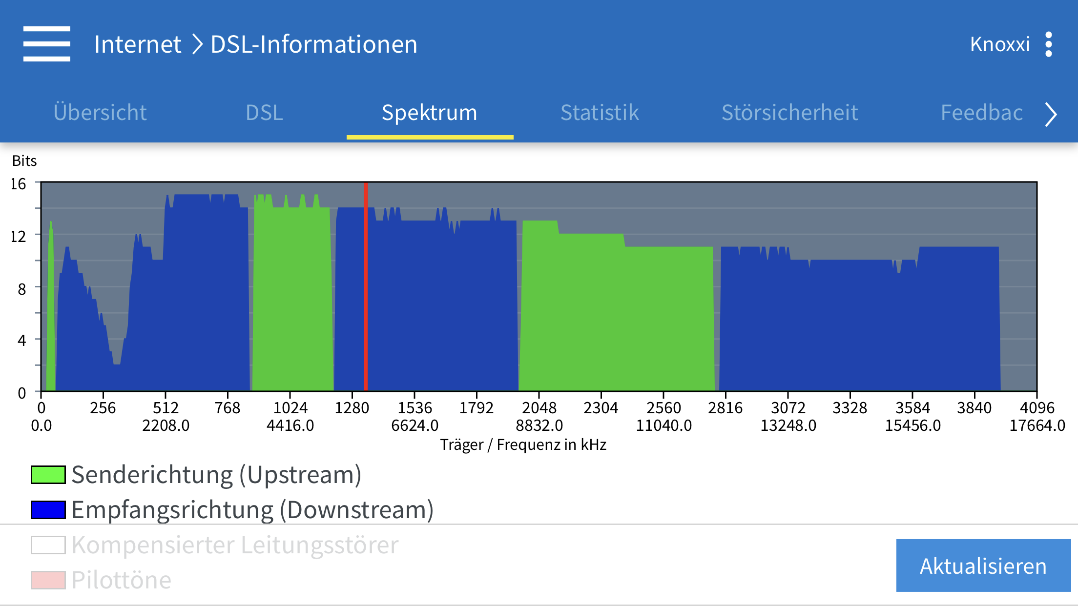

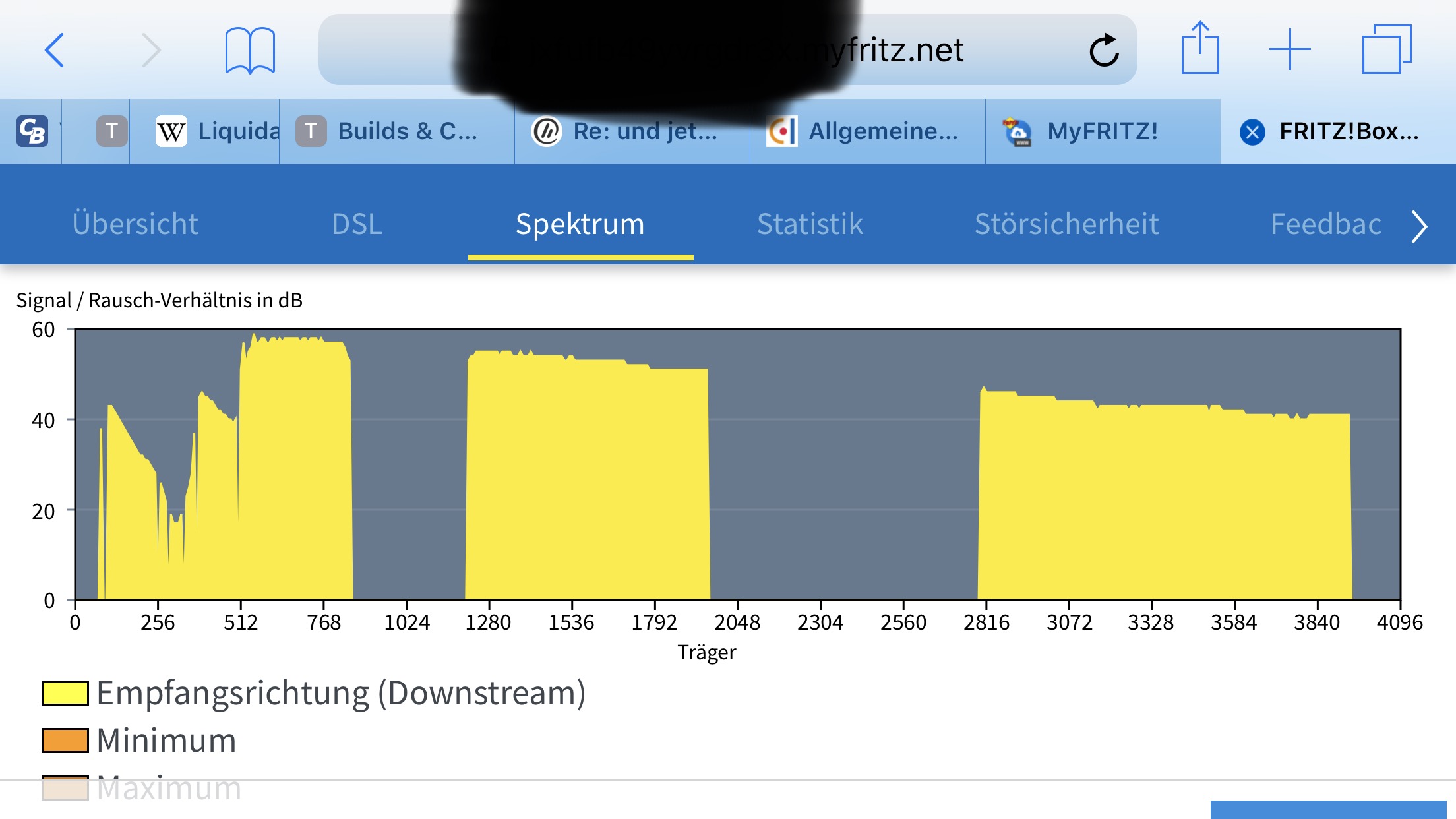

Ich kann dir zwar nicht helfen, aber hier das Spektrum eines sauber arbeitenden VDSL100
Fakt ist dass bei dir im Download nur 50Mbit ankommen. Dein Upload ist sehr gut, aber auch nicht so wie er sein sollte.
DSL100 hat ja 100/40.
Aber es 50/30 kommt bei dir an, da kann man nichts einstellen.

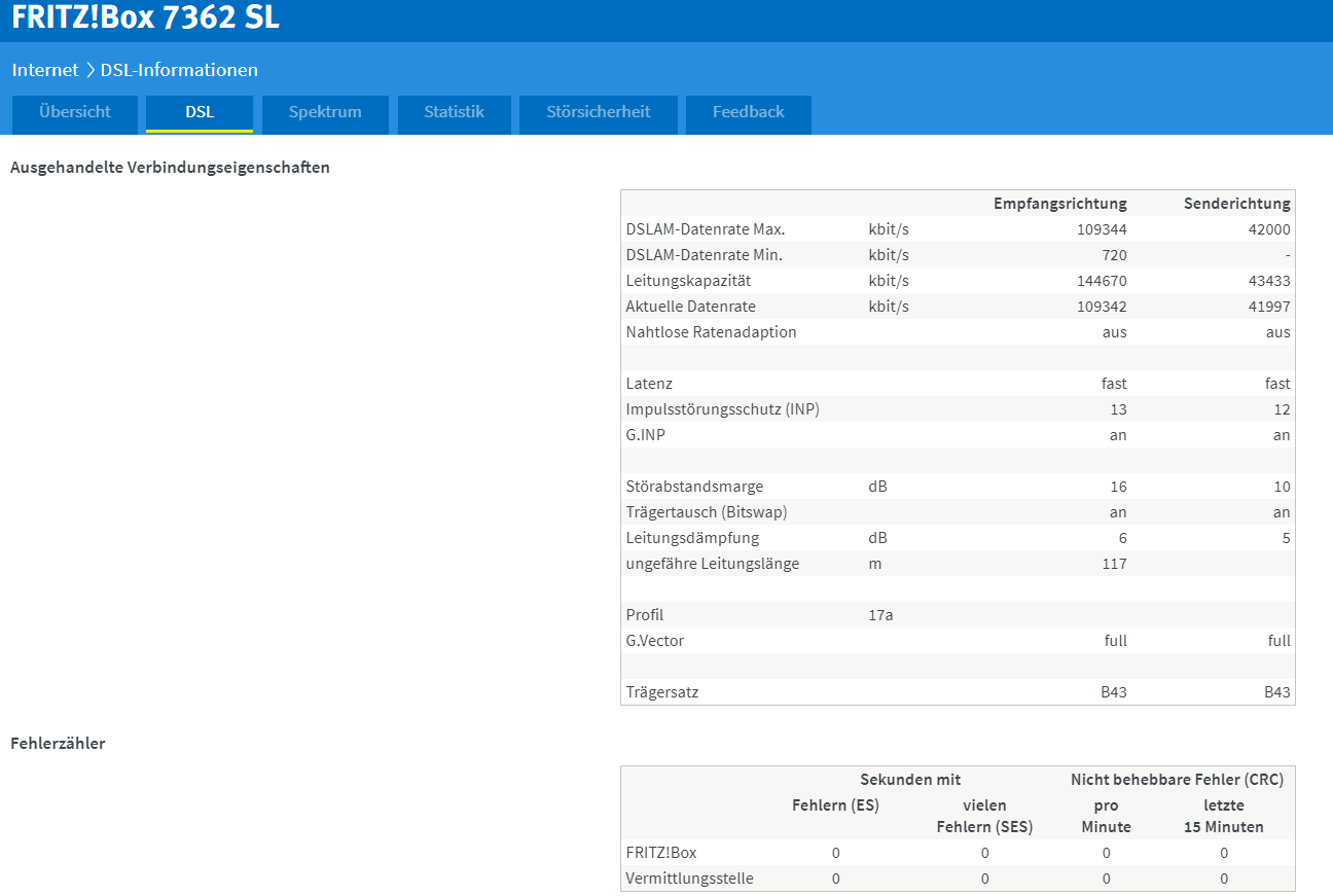

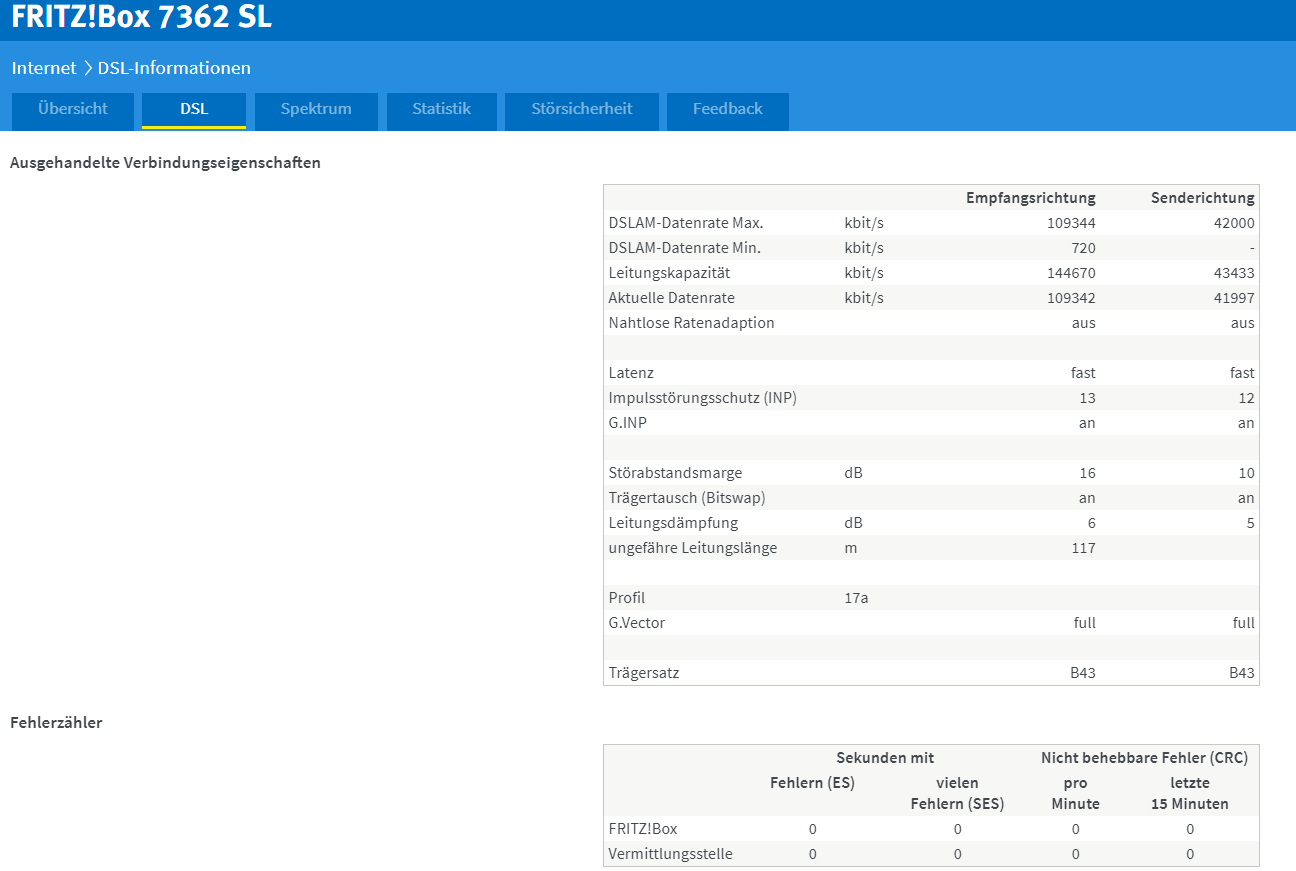

Sry aber DSLAM Datenrate Max. ist nicht das was er bezahlt....
Bei mir ist Max. auch der Max. Wert der Karte - und "aktuell" ist auch nicht das was ich bezahle (1&1) sondern doppelt soviel. Der Zugang wird natürlich nur auf das freigegeben was man auch zahlt, egal was die Leitungen da anzeigen.

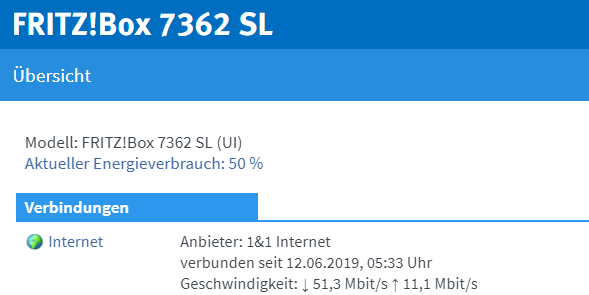

Siehe Fotos... den aktuellen realen Durchsatz sieht man nur auf der Startseite bei mir.

Vielen Dank für die vielen Antworten!

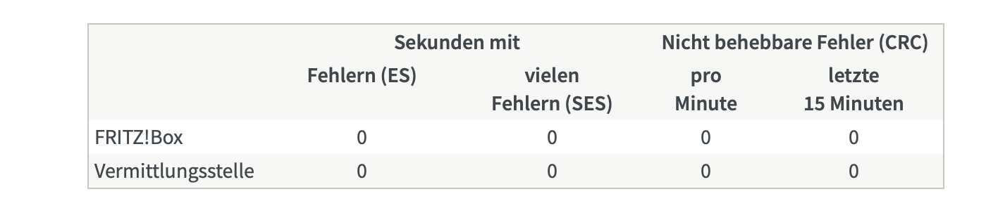

PowerLAN hab ich tatsächlich, hab ich jetzt mal ausgesteckt!
Fehler gibts auch keine wie zu sehen
Sonst muss ich sagen, dass ich mir durchaus sehr gut mit der Materie auskenne und explizit frage ob ihr Dinge wisst, die bei um die 13Mhz stört! :)

Prüfe mal deine Telefonleitung bis zum übergabe Punkt. (Falls möglich)
Hat deine Wohnung/Haus noch mehrere TAE-Dosen? Wenn ja, sind diese gekappt?
Am besten Funktioniert VDSL, wenn eine direkte Leitung zur übergabe ist.
Wenn du diesen Störfaktor beseitigt hast, rufe mal dem Support an, dass sie doch die Leitung mal Prüfen und anpassen sollen.

Deine Werte sind komisch. Bei mir ist das Exakt so.
Warum komisch? Ist alles perfekt so - stabil - noch nie einen Abbruch gehabt - 117m zum DSLAM. Was die Karten dort im Verteiler können und das Netz bis zu mir "kann" - ist ja nicht automatisch das was man auch bucht.

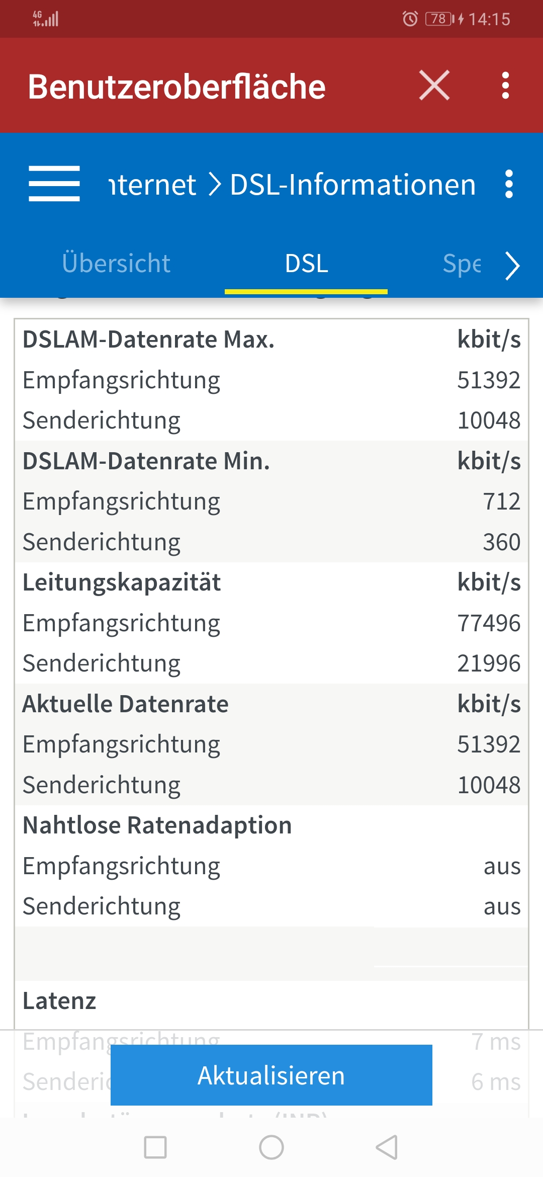

@Popey900 ja .. aber meine Leitung könnte eben auch wesentlich mehr deine nicht
Oder um es anders zu beschreiben, meine DSL Verbindung zum Kasten steht mit 100 Mbit - zugreifen kann ich aber nur auf 50Mbit Down 10Mbit Up - mehr ist kastriert vom Vertrag.
Ich könnte aber sogar 150 aufwärts buchen. Laut 1&1 in der Straße bis 250 Mbit (auf anderer Line).
