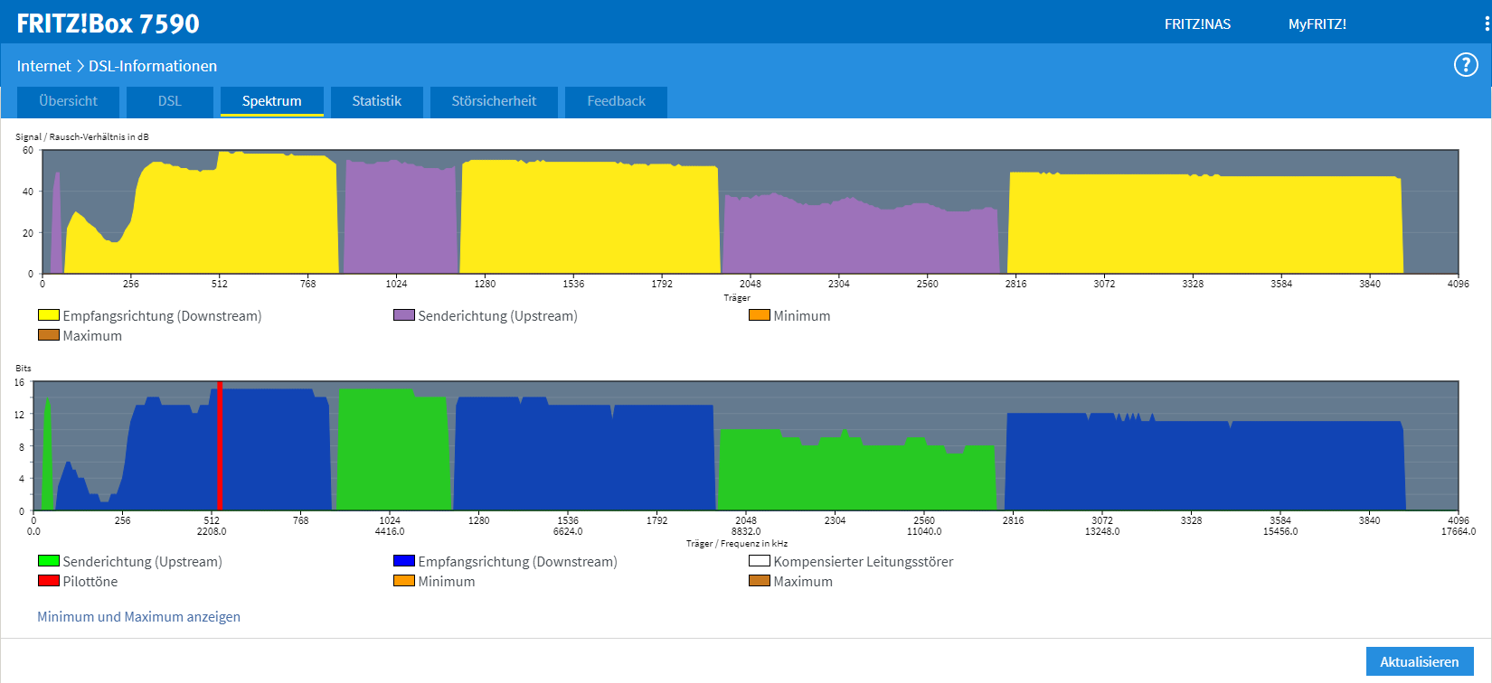

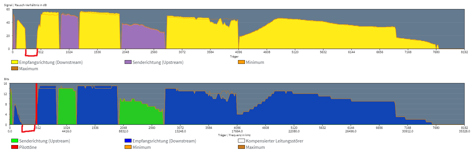

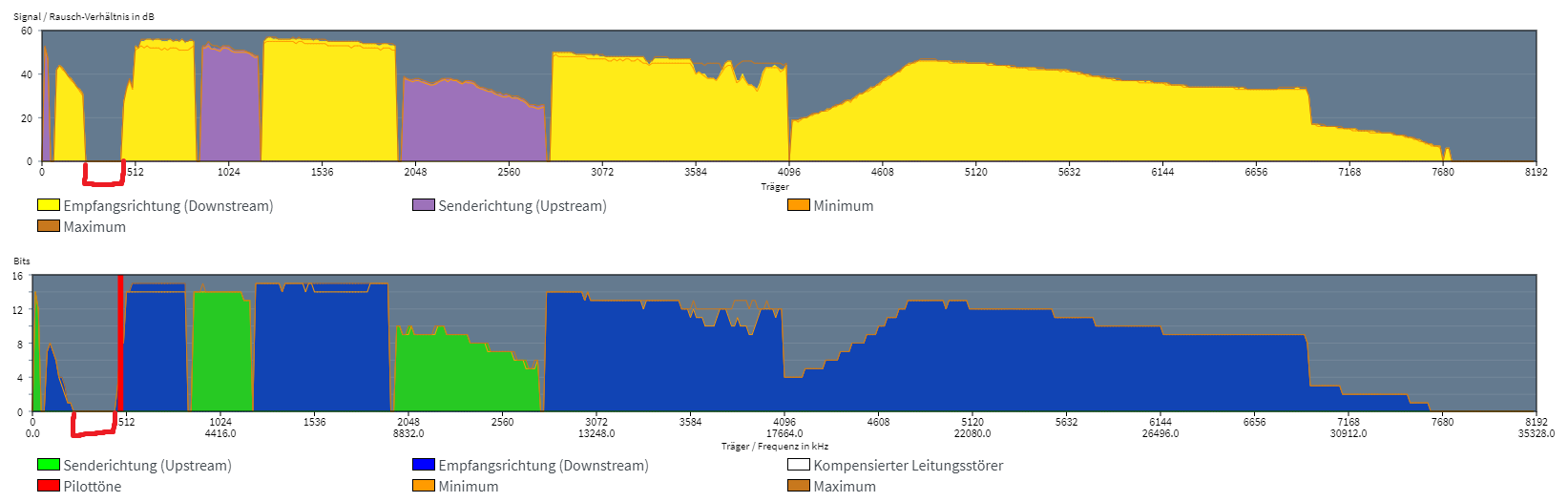

Die kümmern sich auch drum, meine Frage nur, habe bei meinem Spektrum vor 512 im markierten Bereich nichts.
Supervectoring nutzt doch normal alles oder verstehe ich das falsch?

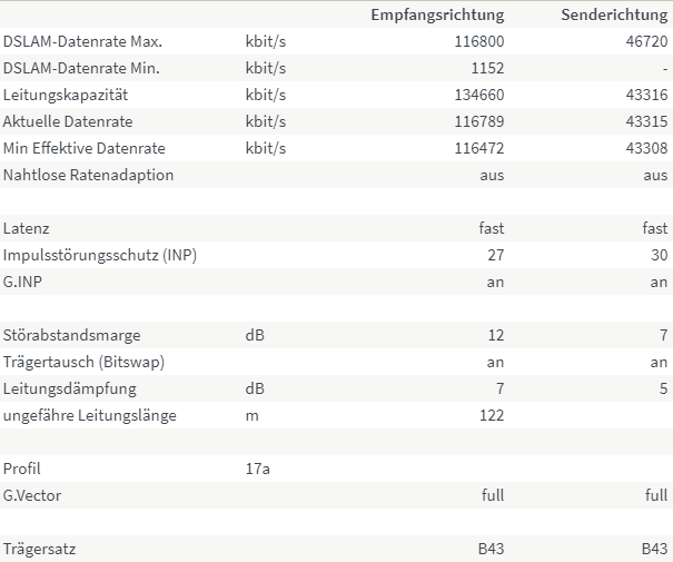

Füg mal bitte noch die DSL Werte mit ein.
Habe zwar selber nur VDSL 100/40 von der Telekom, aber Spektrum sieht merkbar anders aus. Vielleicht spielt dies eine Rolle und hilft bei der Lösung.

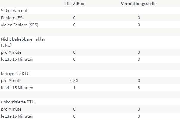

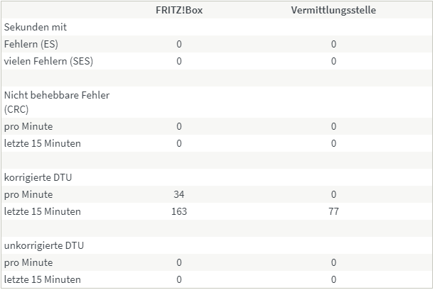

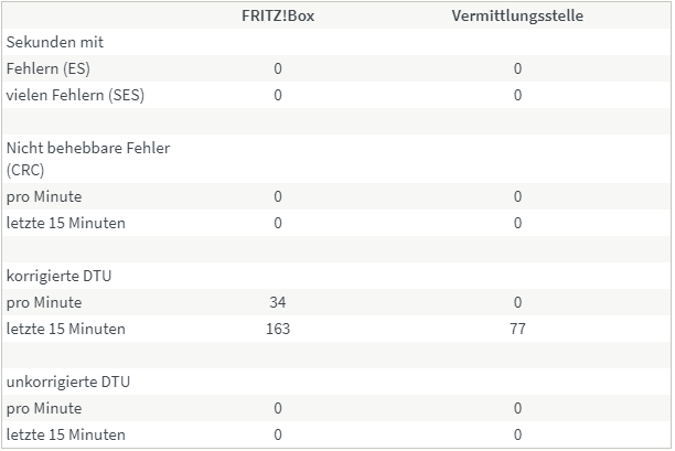

Einmal die Werte:

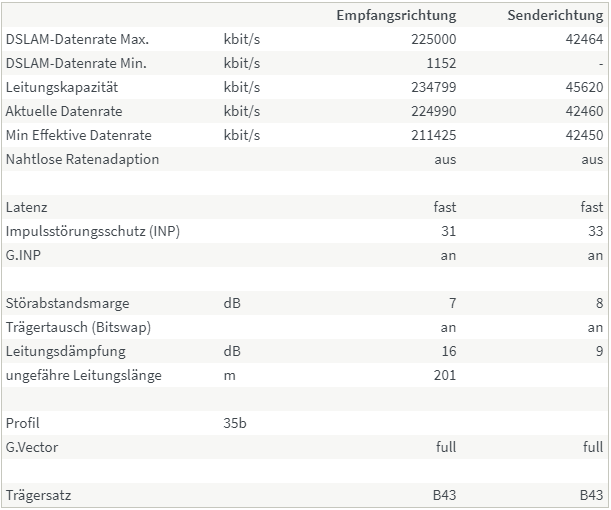

Nebenbei wundert mich auch, warum ich so schlechten Störabstand habe bei der Leitungslänge.
Im Moment bin ich ja anscheinend etwas gedrosselt, aber ich kam nie über 230 MBit Sync, was bei ,laut Techniker ca. 215m Leitungslänge, eigentlich locker 265er Sync drin sein sollte?
Oder es hängt mit der Störung zusammen. Der Techniker sagte auch, meine Werte seien angeblich gut, finde ich aber merkwürdig mit dem Sync um ehrlich zu sein.
Dein Signal-/Rausch-Verhältnis sieht doch recht gut aus. Das zeigt den Störabstand an.
(Nicht zu verwechseln mit der Störabstandsmarge, wo beim Aushandeln versucht wird nicht die 6dB-Marke zu unterschreiten. Das ist eine vorgehaltene „Reserve“ damit dynamische Effekte wie veränderliches Übersprechen/Einstreuen keine störende Wirkung zeigen. Diese angestrebte Störabstandsmarge kann mit den Stabilitätsreglern, zu Lasten der erreichbaren Bandbreite, erhöht werden)
Durch einen Störer wird bei dir der Bereich um etwa 1 bis 2 MHz steilflankig weggefiltert/nicht genutzt.
Ich tippe auch eher auf PowerLAN bei Dir oder einem Nachbarn.
Bei meinem Schwager hatte sehr ähnliche Probleme mut seinem VDSL und immer fleißig dem Provider mitgeteilt.
Dieser hat dann, nach Messungen un seinem Haushalt, einen „Funkwagen“ vom Prüf- und Messdienst (Bundesnetzagentur) angefordert.
Der PMD hat per Funkmessung 2 Nachbarhaushalte mit PowerLAN ermittelt (gegenüber mit Devolo, zwei Etagen tiefer mit TP-Link) und dessen PowerLAN sofort außer Betrieb gesetzt.
Seitdem gibt es keine Abbrüche/Aussetzer mehr beim VDSL meines Schwagers.
Möglich wäre aber auch ein defektes oder nicht CE-konformes Schaltnetzteil in Verlaufsnähe der Telefonleitung.
Afaik: der Bereich bis 2 Mhz ist offen für Signale die nicht im Vectoring Verbund sind. Beispielsweise ADSL.
Die Bezeichnung "Störer" ist damit zwar faktisch korrekt, kann aber falsch verstanden werden.
Also der Techniker war heute da.
Konnte nichts feststellen und auch die Langzeitüberwachung hatte anscheinend nichts auffälliges...
PowerLAN Störer konnte er auch keine ermitteln.
Der Bereich, welchen ich markiert habe, ist laut ihm nicht für Supervectoring ausschlaggebend und wird für ADSL freigehalten oder sowas, wie @Hayda Ministral bereits erwähnt hat.
Habe J-Y(ST)Y bei mir liegen, er hat aber unten am APL die gleichen Werte wie oben gemessen, laut Techniker aber eher nicht die Ursache, hätte er sonst gesehen bei den Messungen.
