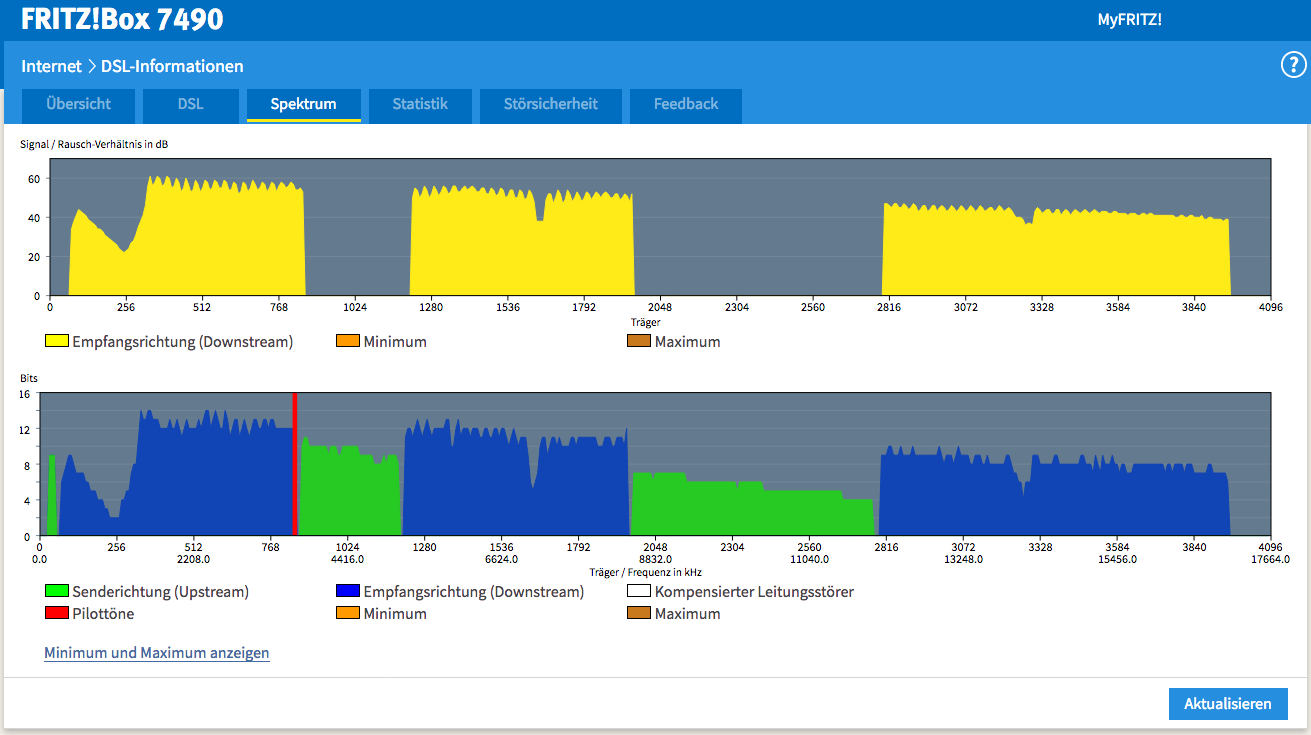

VDSL100 - Spektrum gestört?

VDSL2 17a G.Vector (ITU G.993.5)
Line-ID: 1UND1.DEU.DTAG.1UAF9
Mein Spectrum
Welcher Anbieter ist das? Bei der Telekom z. B. sind 50 MBit/s Download nicht mehr von den VDSL100 AGB gedeckt. Ich würde eine Störung melden.
Felixxz21 schrieb:
MMn müsste nähmlich bei einer klassichen Leitungsdämpfung das Spektrum linearer abfallen, auch nach unten hin.
Dass das dritte Downstream-Band so steil abfällt und später wieder ansteigt, finde ich auch merkwürdig.

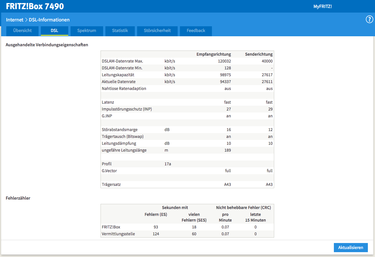

Habt ihr euch eigentlich mal die "Länge" der Verbindung zwischen Fritte und DSLAM angeguckt?
~423m... ist schon eine Hausnummer.
Wird da überhaupt noch VDSL100 supported?

Sieht auch, wie du schon schreibst, sehr merkwürdig aus, da das 3. Band wenn dann ganz weg sein müsste.
Wir wissen ja nicht ob die Leitung wirklich so lang ist. Das errechnet die Fritzbox aus dem Spektrum, wenn das aber gestört ist, wird da ein falscher Wert angezeigt. Ich schau später mal auf der Straße von der DSLAM ist, kann mich erinnern, dass der ziemlich nahe ist.
Bietet o2 50 MBit als Vertrag/Tarif überhaupt günstiger an? Wenn ja, würde ich versuchen in den günstigen Tarif zu rutschen. Persönlich würde ich versuchen, den Router testweise dichter an den HÜP/APL zu bringen um Verkabelung und Störungen zur TAE auszuschließen. 13 MHz wirft Google nur Gravur/Kunststoffschweißen/Laser raus. Gibt es sowas in deiner Nähe? Ist es nachts weg?

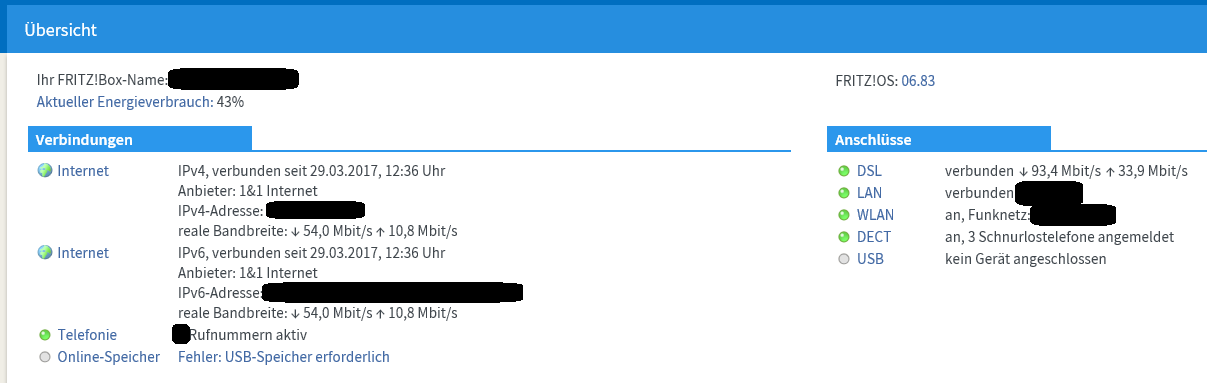

Hier noch ein Screenshot, synchronisiert mit 100 MBit, reale und bezahlte Bandbreite 50 MBit, 1und1 vor zwei Jahren.

Also in den 50er Vertrag wechseln ist keine Option, da ich den Upload brauche. Bei mir sind einige Baustellen in der Nähe, aber ich denke kaum, dass sowas bis in meine Wohnung dringt.
Sonst könnte ich natürlich bei o2 ne Störung melden und dann weniger bezahlen, wenn sie das nicht hinkriegen.
Popey900 schrieb:
Nein: Es ist genau so:
DSLAM-Datenrate Max. (A): Der Wert unter Empfangsrichtung zeigt Ihnen die für Ihren Anschluss geschaltete, am Hauptverteiler rechnerisch mögliche Bandbreite an. Im gezeigten Beispiel sind dies etwa 17.700 kBits/s Download-Geschwindigkeit.
Leitungskapazität (B): Unter Empfangsrichtung sehen Sie die technisch mögliche Bandbreite. Im Beispiel sind das etwa 14.000 kBits/s.
Aktuelle Datenrate (C): Hier sehen Sie die tatsächliche, aktuelle Download-Geschwindigkeit. Dieser Wert ist in der Regel in etwa gleich dem der Leitungskapazität.
Quelle:
Haha der Screenshot von 1&1 ist sowieso falsch da hier eine VDSL50 Leitung gezeigt wird und keine ADSL2+ 16000 mit Datenrate von 14000 :D

Ich würde auch eine Störung melden.
Spektrum schaut auch für die Leitungslänge nicht korrekt aus... m.M.n.
Popey900 schrieb:
Doch so falsch ist das nicht. Das ist der Wert der in dem Vertrag freigeschaltet ist. Also bezahlt wird.
Das war früher mal richtig, seit BNG nicht mehr.
Da wird immer mit dem Maximum der Leitung synchronisiert, egal ob VDSL25, 50 oder 100.
Ja, ist ne Hausnummer. Mir zeigt die Fritte (gleiches Modell) einen bis auf wenige Meter ähnlichen Wert an und liefert stabile 9x/3x.
Jeder mir bekannte Provider nimmt die Leitungslänge nur als einen Faktor in die Betrachtung. 700m mit 0,8er HK sind vermutlich weniger problematisch als 300m mit 0,35er Siffkabel.

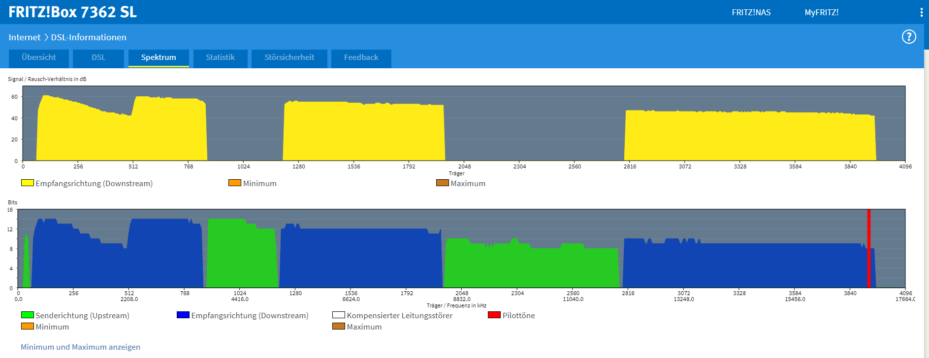

Ich hänge dir auch mal zwei Screenshots an.
Der Verlauf des Spektrums bei mir ist wesentlich "gerader".

Die Einschläge im Spektrum sind in dem Fall zu 99% eine entweder nicht angeschlossene Stichleitung oder eine parallel angeschlossene TAE, viel Spaß beim Suchen. Störung melden würde in dem Fall kosten
Ja, bei mir sind es echte ~415 Meter (gefühlt noch weiter) und es kamen damals 100/40 an, mittlerweile sind es ca 92/38, was mich aber derzeit nicht weiter stört.
