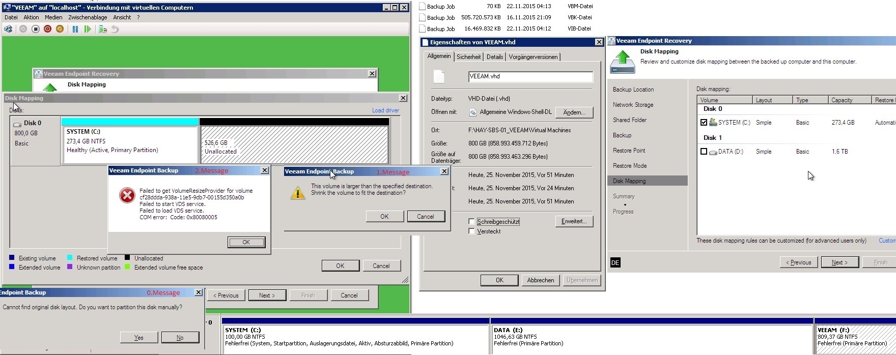

auf der Suche nach einer verlässlichen Sicherung für ein Notfallszenario ala "sämtliche Server HDD's defekt" haben bereits 3\3 getestete Lösungen versagt:
Acronis: unlösbare Bluescreens nach Boot
Windows Server Sicherung: möchte die gesamten Partitionen\Archive zwingend mitsichern = viel zu groß
Symantec Backup: hatte schon vor Recoverystart Probleme mit DR-Datei
Nun wollte ich die neue Lösung VEEAM Endpount Protection der hochgelobten Firma testen und habe dazu:
  • Erfolgreich C:\ & D:\ gesichert
  • Dann eine virtuelle HDD (800GB) mit eigener fiischer Partition erstellt
  • Neue virtuelle Machine von VEEAM Recovery Media.iso gebootet
  • BareMetalRecovery mit C: & D: Parition ausgewählt (Backupsource via Netzwerkpfad)
  • Die C:\ Parition automatisch angelegt
  • D:\Partition macht Probleme
    [*]"Cannot find original disk layout"
    [*]"Volume is larger than the specified destination, shrink it..."
    [*]"Failed to get VolumeResizeProvider for volume, failed to start VDS service"
Und Software 4\4 macht Probleme beim Recovery und ich weiß nicht mehr weiter.
Scheint wohl ein sehr heikles Thema zu sein einen so allumfassenden produktiven Server auf fremder Harware erfolgreich wiederherzustellen...:/
Wollte nicht zu "DC failover zu Rechenzentrum\Office 365" oder Virtualisierung wechseln müssen um für einen Katastrophenfall gewappnet zu sein, sondern ein feines Backuptool verwenden.
Ein alumfassender Screenshot ist angehängt.
Bitte um eure Hilfestellung!
Vielen Dank im Voraus!

Michi777 schrieb:
Beim Resizeversuch im Advanced Mapping kam Faild to start vds.service.
Da liegt das Problem. Im Recovery Environment kann der Dienst für die Verwaltung virtueller Datenträger nicht gestartet werden. Ohne den kann aber das Partitionslayout nicht geändert werden. Die 100-Punkte-Frage ist nun, warum der Dienst nicht startet. Der Veeam-Support wird sich im Zweifel darauf zurückziehen, dass deine virtuelle Hardware nicht unterstützt wird.
