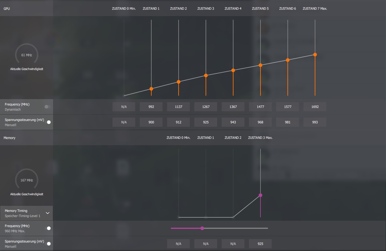

Magst Du mal einen Screenshot deiner Wattman Einstellungen posten.
Speziell diese Einstellungen wären interessant:
