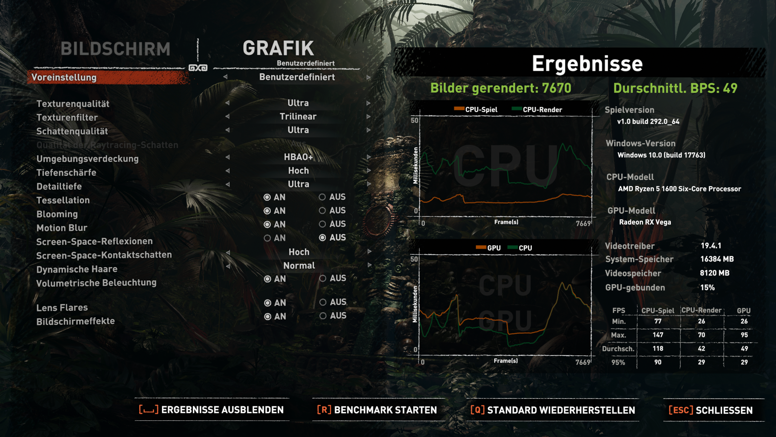

Also Folgendes.Zuerst habe ich auf eure Empfehlung eine ältere Treiber Version installiert und hatte dadurch keine fps mehr in bereich 15-30.Auf dem ersten Teil des Benchmarks konstante 35-45 Fps. Auf dem zweiten 40-50 und auf dem Dritten(in der Stadt) 30-40 Auf den Settings habe ich den Benchmark ausgeführt,als ich eine ältere Treiber Version installiert habe(vorherige Version mit ddu entfernt).Im Bild sieht ihr die Einstellungen und das Ergebnis des Benchmarks.Die Temperaturen belaufen sich maximal bis auf 84 Grad. Das liegt daran,dass ich die Lüfter Speed auf Stufe 1 von 3 hatte und im msi afterburner die fanspeed auf 25% hatte

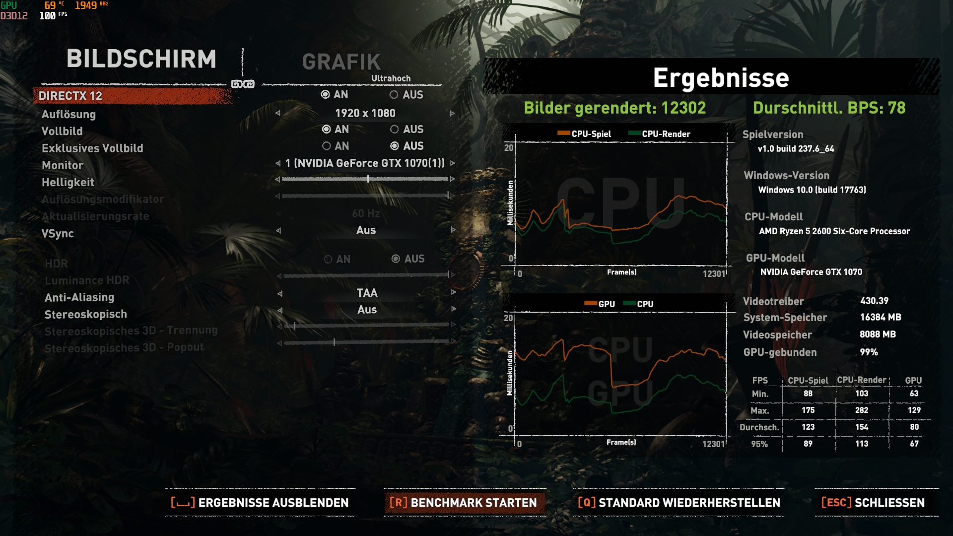

Jawad1231 schrieb:Auf dem ersten Teil des Benchmarks konstante 35-45 Fps. Auf dem zweiten 40-50 und auf dem Dritten(in der Stadt) 30-40 Auf den Settings habe ich den Benchmark ausgeführ
Det passt - mehr bekomme ich mit meiner 1070 auch nicht hin.
Wqhd Details Hoch.
Ich denke mehr kannst du nicht erwarten, die Vega ist zwar gut - aber halt auch keine 2080ti

@Jawad1231
Das sieht nicht nach DX12 aus, wenn da steht "15% GPU gebunden".
