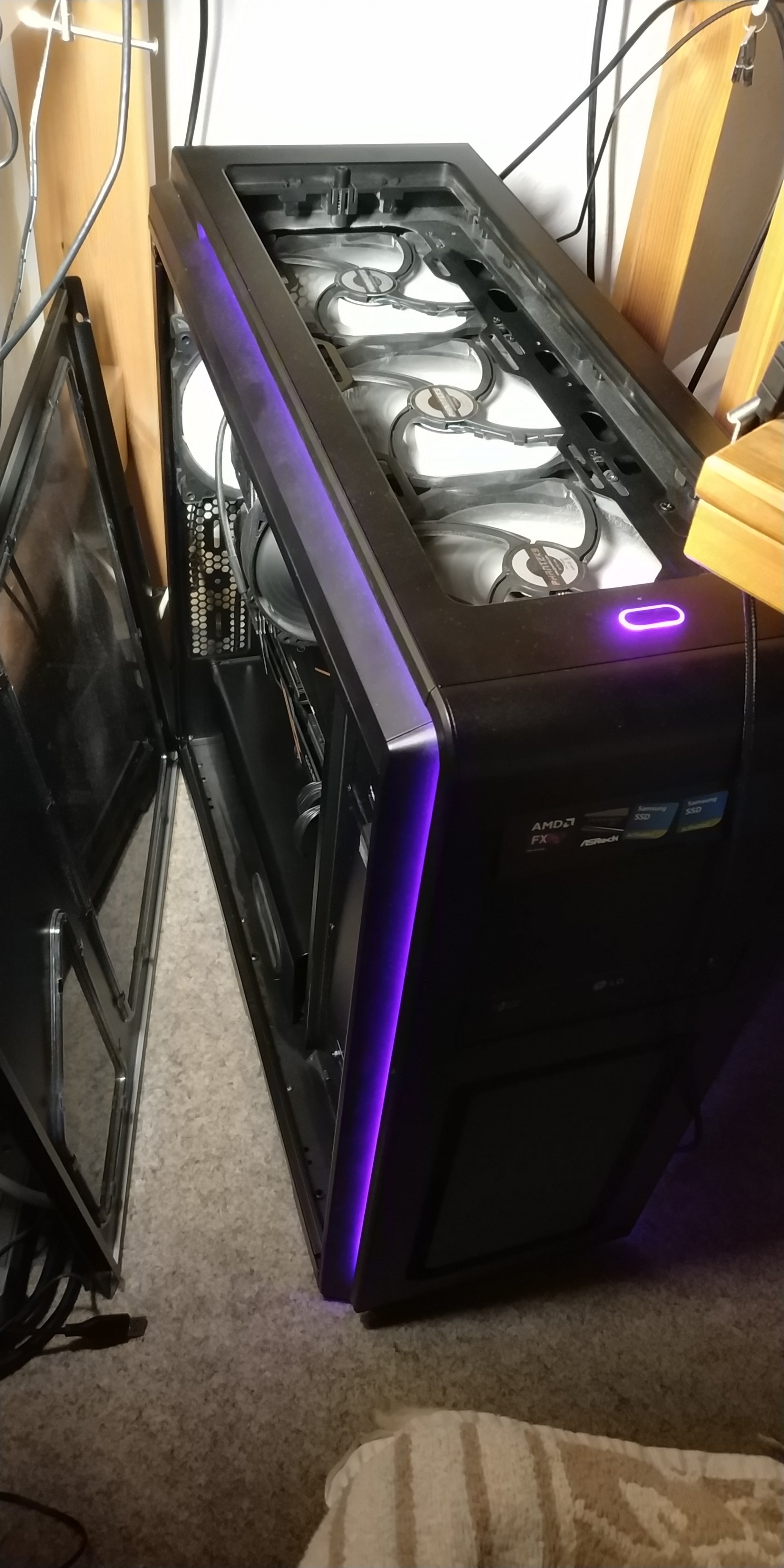

Also So sieht mein Tower von innen aus, die drei Lüfter oben, pusten die Luft raus, genauso wie an der Rückseite.
An der front ist noch ein Lüfter der Luft rien pustet. ist das zu viel Rausgepuste?
Orcon schrieb:
Diese Werte halte ich bei den aktuellen Temperaturen, bei einem Belastungstest, für unrealistisch. Es sei denn deine Wohnung ist angenehm klimatisiert bei 21° Celsius.
Also nein, meine Wohnung ist Leider nicht klimatisiert, aber So richtig warme Luft kommt auch nicht aus dem Rechner raus. Mit der R9 290 war es wärmer die Luft
Zuviel "raus" gibts quasi nicht.
Weil rein kommt die Luft dann automatisch durch jede kleine Ritze.
