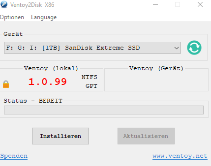

ich hatte bei der Reorganisation die Idee auf Ventoy umzustellen anstelle meiner 10 USB Sticks, nun wollte ich meine externe SSD so wervenden das ich 900GB weiterhin als Datenpartition für Backups etc. verwende währen 100GB für Ventoy reserviert werden sollten.
Das partitionieren war natürlich keine Problem, jedoch wenn ich Ventoy starte, erhalte ich nur die Auswahl Laufwerk F/G 1000GB zu formatieren und darauf zu installieren, die Partition wird mir gar nicht einzeln angeboten, ist das nicht möglich in den Optionen habe ich nur die Möglichkeit gefunden am Ende xy GB frei zu lassen, aber das war ja so nicht mein Ziel.
Würde mich über Tipps freuen Google ist mit dem Stichwort Partition in Verbindung mit Ventoy leider sehr sparsam und schlägt mir nicht vieles sinnvolles vor, außer 1000 Anleitungen wie es auf einem USB Stick installiere.
Anbei ein Bild, wie es vor der fertigen Partitionierung Aussah, da hatte ich noch 3 Partitionen.

Warum nicht einfach 900GB als frei lassen in Ventoy definieren und mit dem übrig gebliebenen Rest dann deine Backup-Partition anlegen? Ist doch ein einfacher Zwischenschritt und sollte evtl. auch direkt so gehen. Wills grad nicht manuell testen, aber solang die Platte noch frei ist kannst du doch easy rumprobieren. Und wenn das so geht ist das ne Sache von wenigen Minuten.

Ventoy wird an der SSD "formatieren" wollen.
Also sichere den Krams der da drauf ist, erstell Dir mit Ventoy die SSD so wie Du magst. Die grosse Partition machst Du mit dem Minitool Partition Wizard kleiner und baust eine weitere Partition dazu fuer die Daten. Danach kannst Du das Gesicherte wieder drauf kopieren. Alles andere macht keinen Sinn. Wenn es schief geht sind die Daten weg von der SSD. Und ja, eine Nachfrage im Datenrettungsthread hier bei CB eruebrigt sich dann. Bei SSD ist nicht viel zu holen nach umformatieren/umpartitionieren.

Danke ich bin lieber der, der 1x öfter fragt als 1x zu schnell klickt auch wenn ich es probieren könnte, aber die Try and Error Methode habe ich mir aus Berufswegen vor langer Zeit abgewöhnt. Aber ja hat alles bestens funktioniert.
