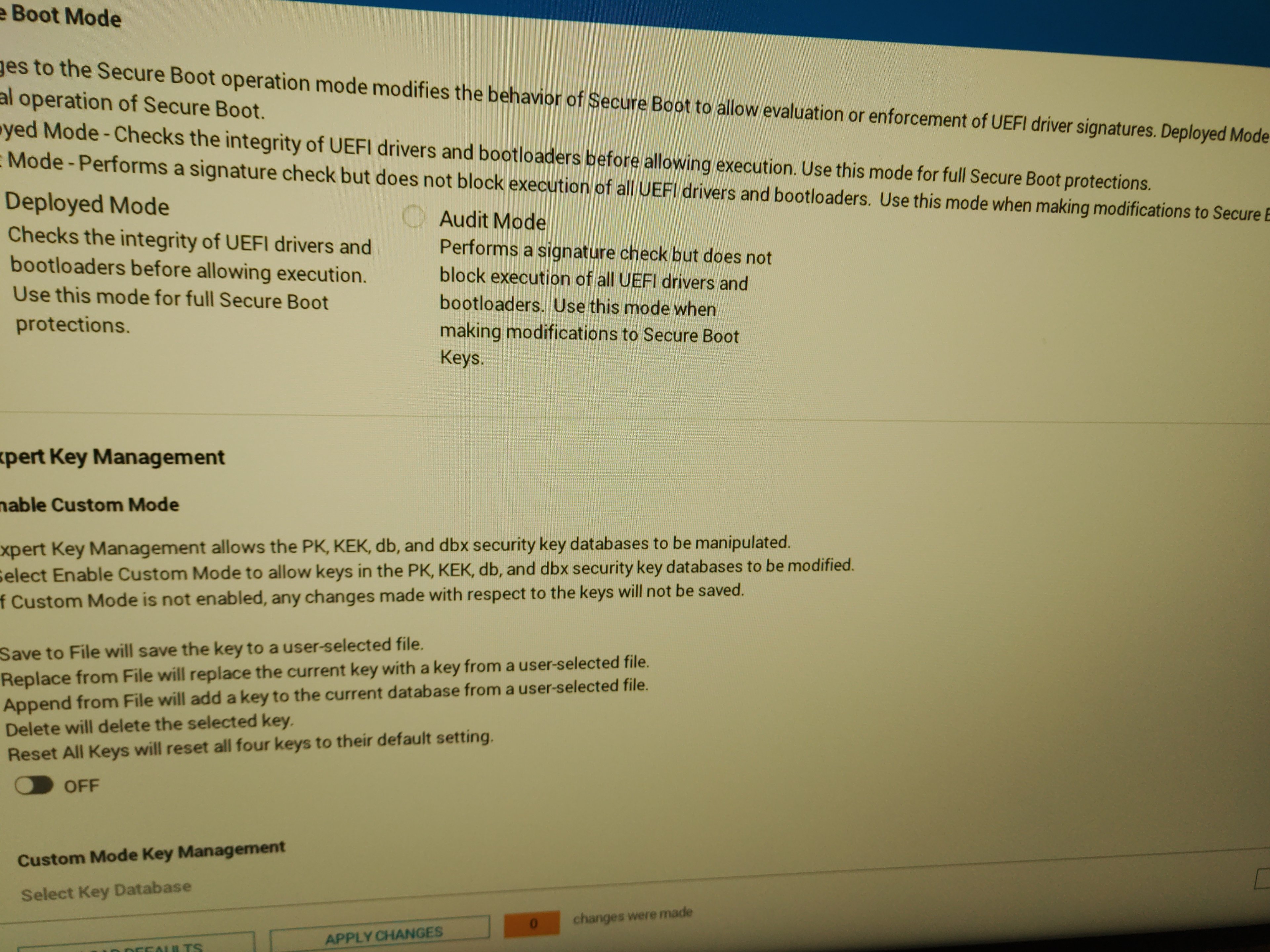

Dieses Menü kommt nicht wenn ich davon starten will. Ich kann im BIOS die gesagte Custom Key Management aktivieren und dann etwas bei diesen 4 genannten Key DBs machen. Allerdings weiß ich nicht bei welcher ich was machen muss.
@Ponderosa hat schon die Lösung dazu gepostet. EndeavourOS kann dann immer noch kein Secure Boot.

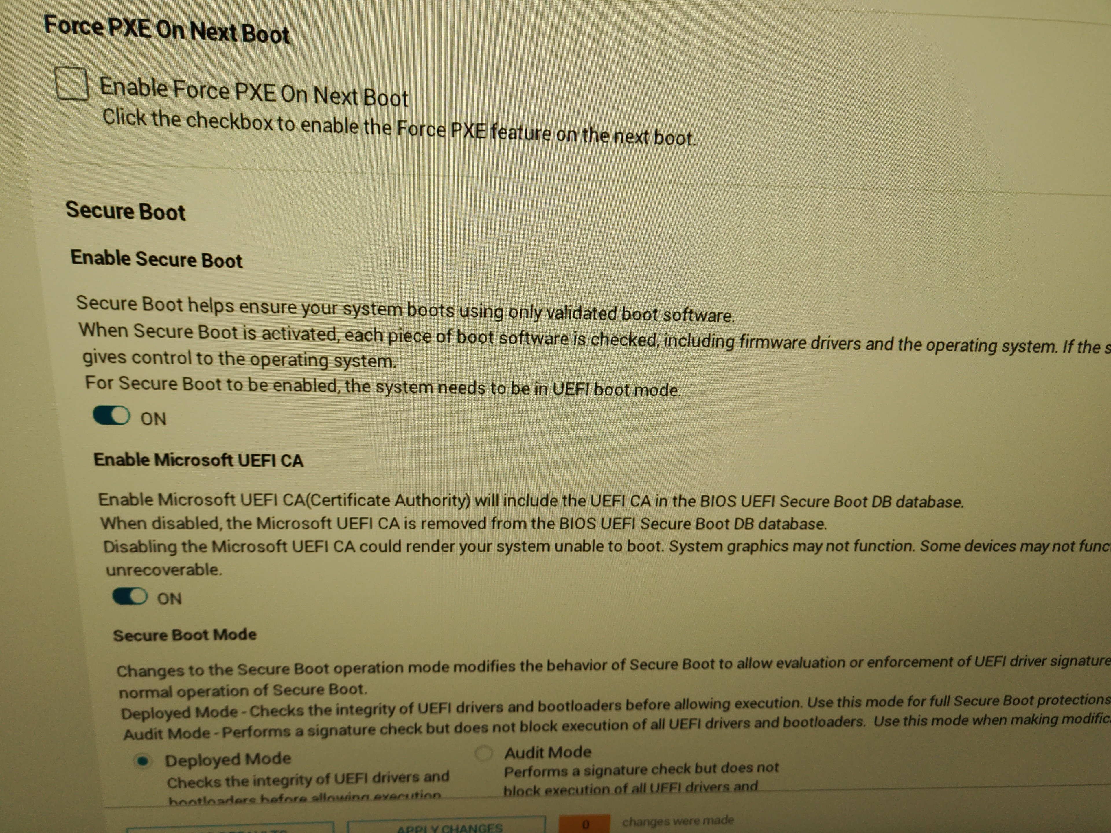

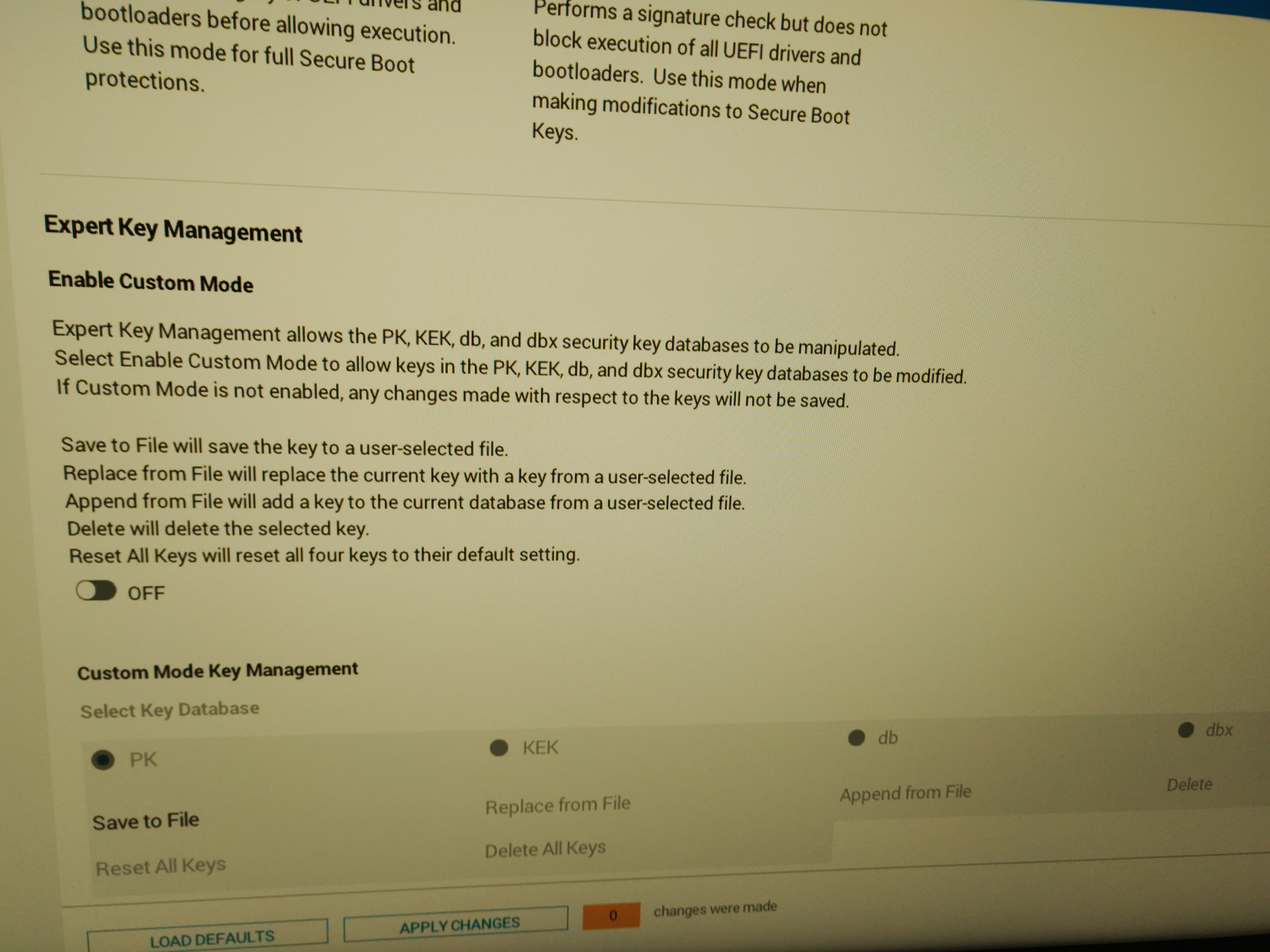

So sieht es da aus.

Über den Audit Mode und ggf. auch hinzufügen von Ventoy zur db (dbx wäre die Verboten DB) kann man Ventoy und auch EndeavourOS ... starten.
Deploy ignoriert wie es scheint die Änderungen an den Keys. Jedenfalls deute ich das aus der Beschreibung.
Vielleicht klappt es auch wenn man noch KEK hinzufügt. Ggf. steht in der dbx die EFI Datei von Ventoy drin, die man ja autorisieren kann. Hatte ich auf irgendeiner Seite gelesen. Ggf. kann man diese auch bearbeiten sodass es dann nur noch erlaubte Einträge in den anderen DBs gibt.
