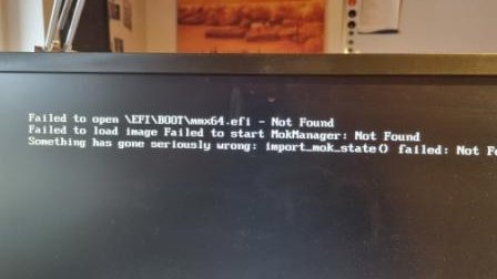

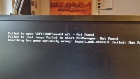

Und hier fingen nun die Probleme an. Folgende FM beim Start:
"Failed to open \ EFI\boot\mx64.efi- not found
Failed to load image Failed to start MokManager- Not found
import_mok_state ()"

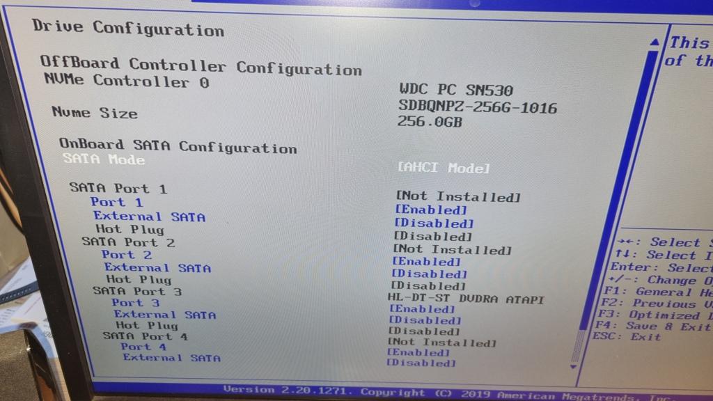

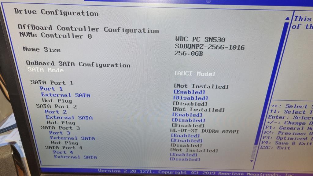

Und hier ist nun das Problem. In der Drive Configuration sind alle Laufwerke Sichtbar und werden korrekt angezeigt, im Boot Menü ist nichts davon Sichtbar. Ich bekomme dort maximal den Bootstick angezeigt. Die beiden SSDs hatte ich vorher auf FAT32 Formatiert (die Onboard hatte ja dann inzwischen verschiedene Partitionen, mit Fat und ext4 formatiert), die HDD hatte noch NTFS.
Aber keine davon wird im Bootmenü angezeigt. Nur PXE (komischerweise 2x das gleiche hintereinander), und halt der Linux Bootstick.
Hab dann selbst rumprobiert, den SATA Mode von AHCI auf Intel RST und wieder zurück umgestellt, hat nix gebraucht.

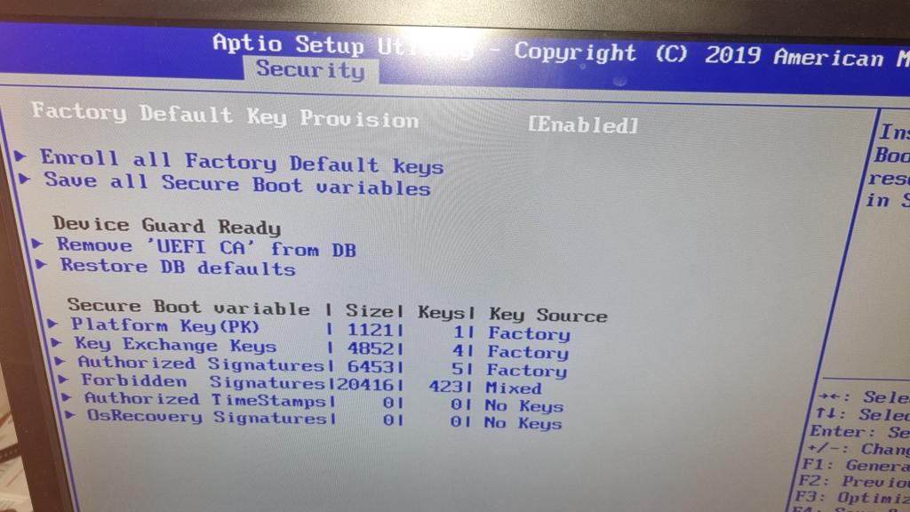

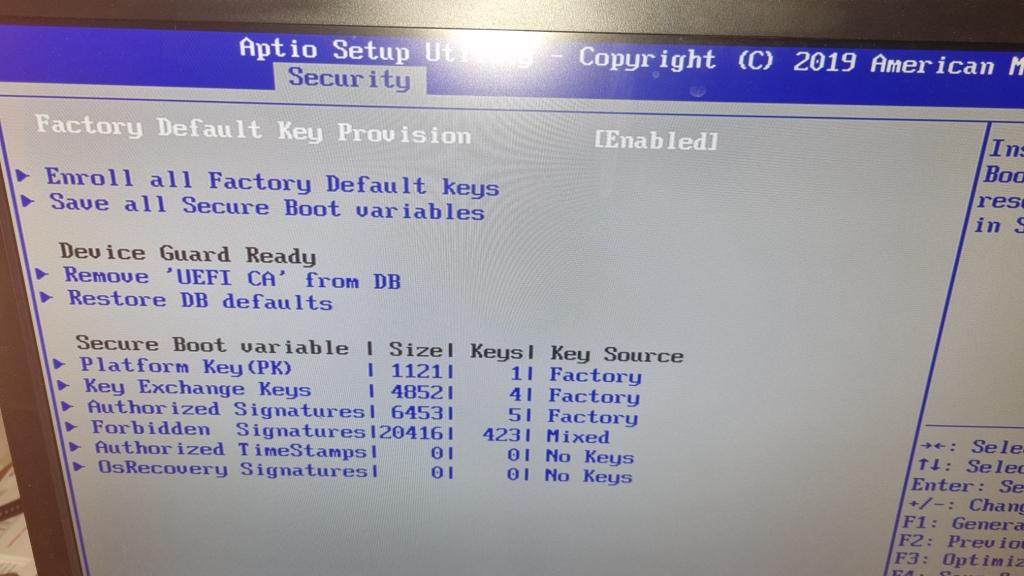

Secure Boot ausschalten brachte auch nix. Hab mir den Secure Boot Mode dann mal angeschaut, bin auch ins Key Management rein, da gibts unter Device Guard noch ein "UEFI CA", wohl ein Firmeninternes Bios Flash, und die Möglichkeit, dieses zu Löschen.

ich häng mal ein paar Screenshots mit an, vielleicht sieht ja wer auf Anhieb einen Fehler. ZUR INFO: Die Plattenkonfiguration hatte ich zwischenzeitlich nochmal geändert, daher ist im Bild auf Port 1 gerade keine SSD.

Ob Secure Boot an oder aus, kommt auf das gleiche raus. In beiden Fällen kommt die MokManager FM (siehe Screenshot), und die Kiste geht direkt wieder aus. Weiter komme ich nicht.
Pack ich statt dessen einen Win10 Stick als Bootmedium rein, macht er zuerst MEMTEST etc., danach kommt dann die gleiche Fehlermeldung mit dem EFI/mmx64 etc. .....und schaltet sich dann wieder ab.
