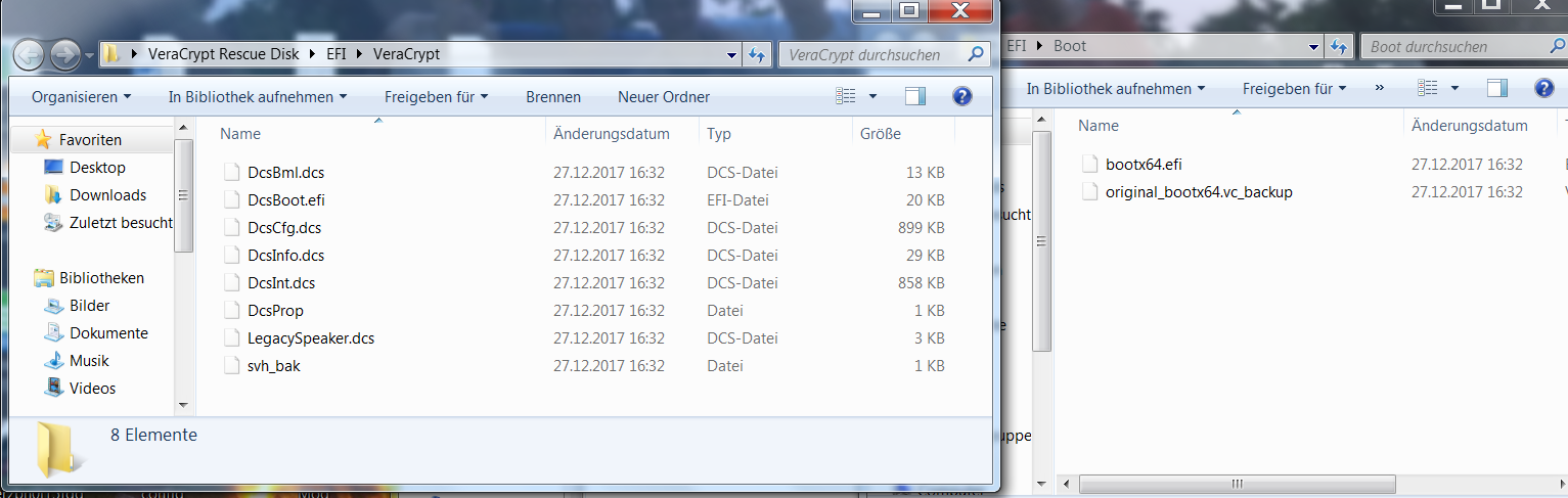

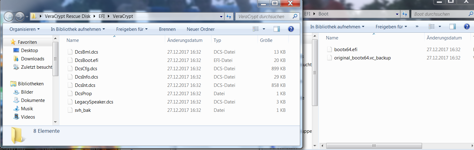

Danke schon mal für die vielen Antworten :) Ich habe die Rescue Disk aufn USB Stick gezogen da ich wie gesagt keinen Brenner besitze. Jedoch ist hier keine .iso File zu finden. VeraCrypt scs.png
Das Sind die Dateien die im Zip Ordner zu finden sind :confused_alt: @Bob.Dig das ist auch nur eine Vermutung da ja davor alles einwandfrei funktioniert hat, bis ich CCleaner benutzt habe :rolleyes: Ich werde mir mal einen externen Brenner besorgen. Muss ich dann einfach die beiden Ordner auf die CD brennen?
