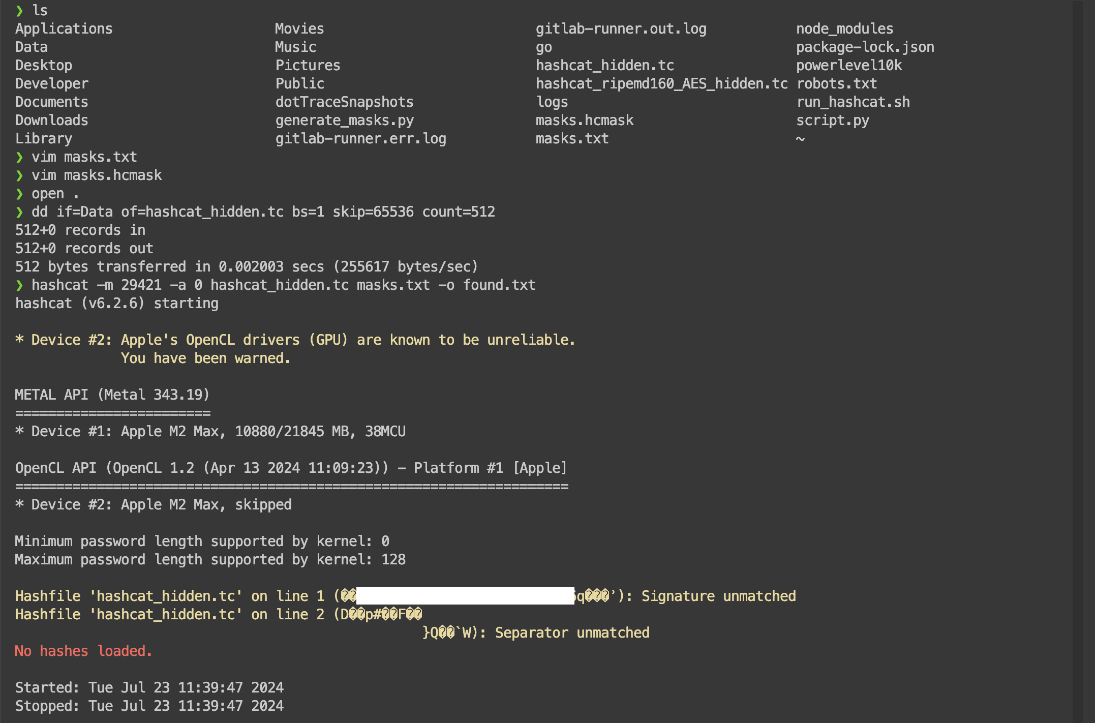

Guten Morgen,
Ich möchte mich zu erst bedanken an alle Nachrichten.
Ich habe mit folgenden Befehl den Header vom Container erstellt für Hashcat:
dd if=Data of=hashcat_hidden.tc bs=1 skip=65536 count=512
Und mit einem Script eine Liste von möglichen Passwörtern erstellt als .hcmask und auch als .txt Datei.
13721 | VeraCrypt SHA512 + XTS 512 bit (legacy) | Full-Disk Encryption (FDE)
13722 | VeraCrypt SHA512 + XTS 1024 bit (legacy) | Full-Disk Encryption (FDE)
13723 | VeraCrypt SHA512 + XTS 1536 bit (legacy) | Full-Disk Encryption (FDE)
29421 | VeraCrypt SHA512 + XTS 512 bit | Full-Disk Encryption (FDE)
29422 | VeraCrypt SHA512 + XTS 1024 bit | Full-Disk Encryption (FDE)
29423 | VeraCrypt SHA512 + XTS 1536 bit | Full-Disk Encryption (FDE)
Als Mode hab ich 29421 ausgewählt. Ich hoffe das ist das richtige, ich hab den Container mit den Standardeinstellungen AES und SHA512 erstellt. Welches XTS verwendet wird, weiß ich nicht, vielleicht weiß einer bescheid?

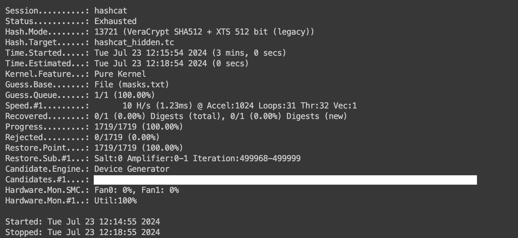

Wenn ich das ausführe, kommt folgende Fehlermeldung:

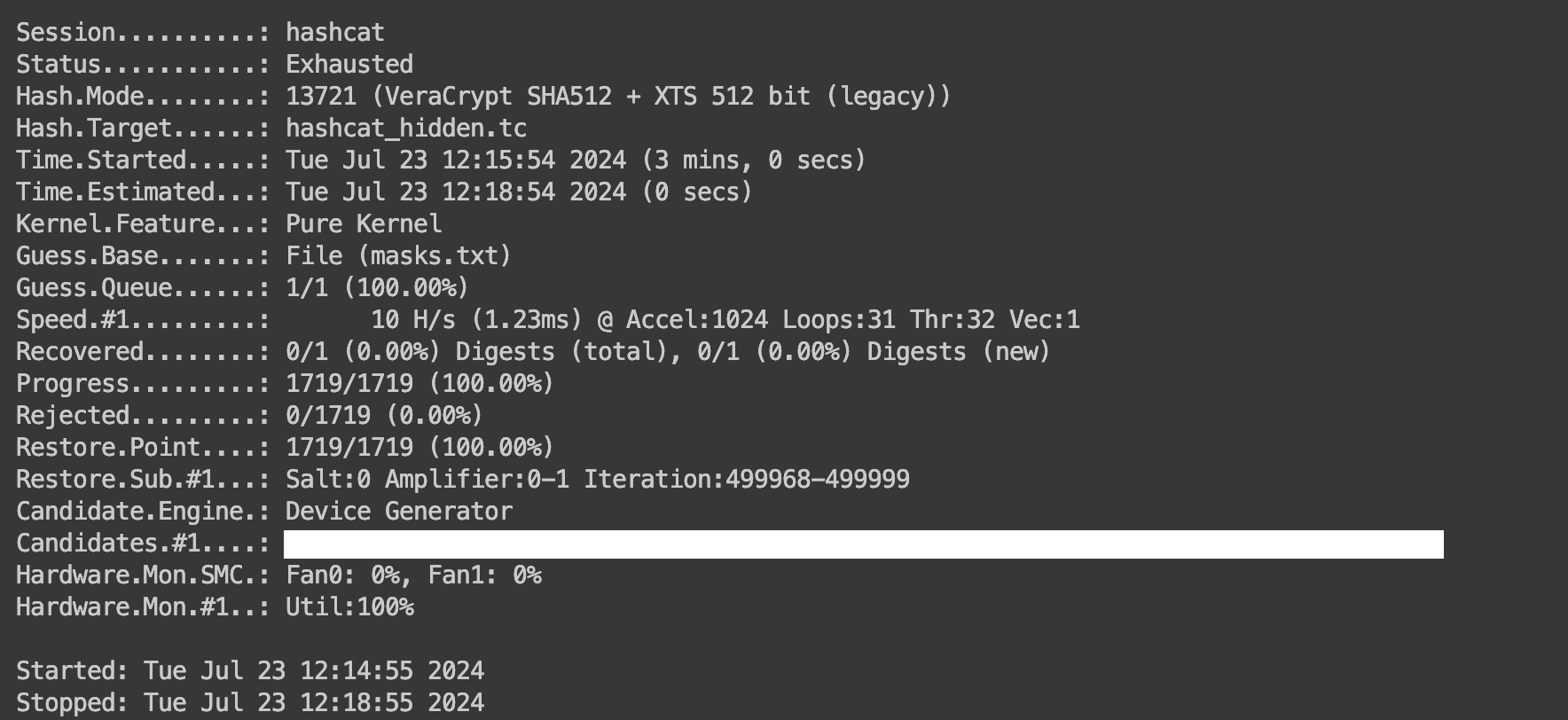

Danke @eweu, Hashcat konnte gestartet werden, und hat die Passwörter ausprobiert. Leider ohne Ergebnis. Ich hab im Hashcat Forum gelesen, dass wenn der falsche Mode ausgewählt wird, wird der Container trotz richtigem Passwort entschlüsselt.
Bist du sicher, dass es der richtige Mode war?

Folgende Meldung wurde angezeigt beim starten von Hashcat:
Code:
hashcat -m 13721 -a 0 hashcat_hidden.tc masks.txt -o found.txt
hashcat (v6.2.6) starting
* Device #2: Apple's OpenCL drivers (GPU) are known to be unreliable.
             You have been warned.
METAL API (Metal 343.19)
* Device #1: Apple M2 Max, 10880/21845 MB, 38MCU
OpenCL API (OpenCL 1.2 (Apr 13 2024 11:09:23)) - Platform #1 [Apple]
* Device #2: Apple M2 Max, skipped
Minimum password length supported by kernel: 0
Maximum password length supported by kernel: 128
Hashes: 1 digests; 1 unique digests, 1 unique salts
Bitmaps: 16 bits, 65536 entries, 0x0000ffff mask, 262144 bytes, 5/13 rotates
Rules: 1
Optimizers applied:
* Zero-Byte
* Single-Hash
* Single-Salt
* Slow-Hash-SIMD-LOOP
* Uses-64-Bit
ATTENTION! Potfile storage is disabled for this hash mode.
Passwords cracked during this session will NOT be stored to the potfile.
Consider using -o to save cracked passwords.
Watchdog: Temperature abort trigger set to 100c
Host memory required for this attack: 35 MB
Dictionary cache built:
* Filename..: masks.txt
* Passwords.: 1719
* Bytes.....: 49851
* Keyspace..: 1719
* Runtime...: 0 secs
du kannst testweise ein neues hidden volume erstellen, mit identischen settings, aber trivialem passwort (z.B. einfach "a"). versuch das zu cracken, wenn es funktioniert, dann weißt du, dass du die richtigen hashcat settings hattest.
es kann sein, dass deine liste von passwörtern inkorrekt/unvollständig ist (nicht verifizierbar für uns), oder die annahme, dass du einen einfachen tippfehler gemacht hast, falsch ist
Reaktionen: Marco01_809 und alex's very own
Vielen Dank! Es hat geklappt!
Das Passwort konnte gecracked werden. :)
